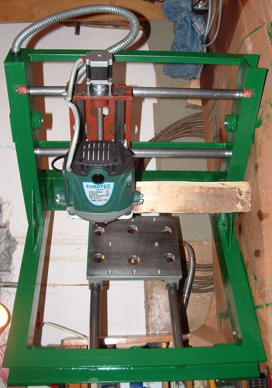

Jeszcze kilka zdjęć

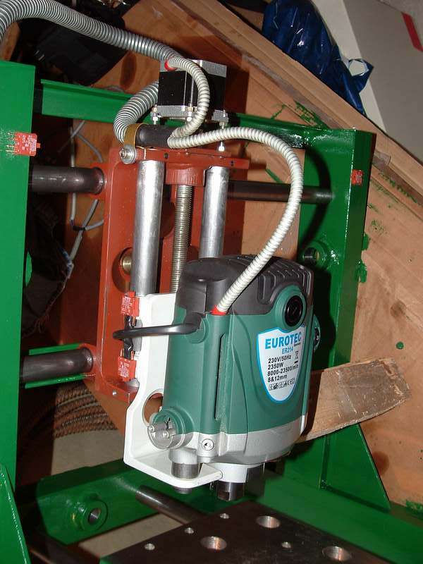

Koledzy proszę mi nie robić ciepłej głowy
bo sobie pomyślę że pójdzie za te 2500 zł
Kolejne zdjęcia

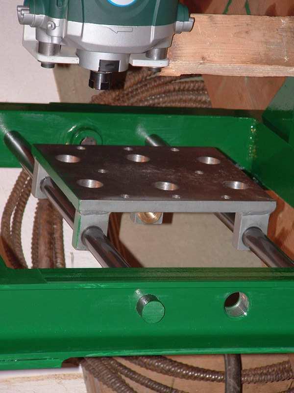

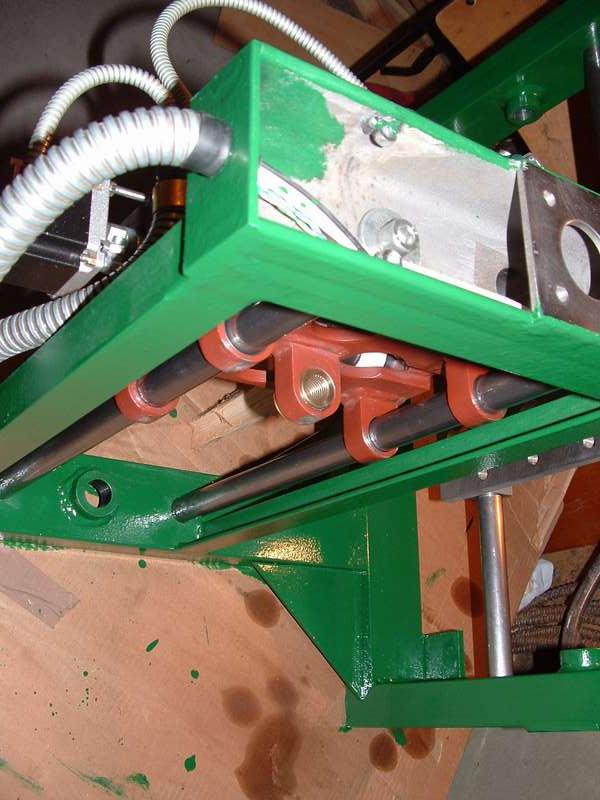

czy to ma jakies kasowanie luzu na otworach slizgowych? czy w tych otowrach sa jakies wymienne panewki?
-nie, nie jesteś synu
easy2002
Posty w temacie: 75
Posty: 1997
Rejestracja: 27 lis 2004, 19:40
Lokalizacja: Gniew
#50
Post napisał: easy2002 » 10 sty 2007, 12:19
Jeśli chodzi o prowadnice
to pręt wykonany w tolerancji h9 a otwory wykonane w tolerancji h8 co pozwala na dosyć ładną współpracę
oczywiście jak w każdych maszynach podstawą jest smarowanie
