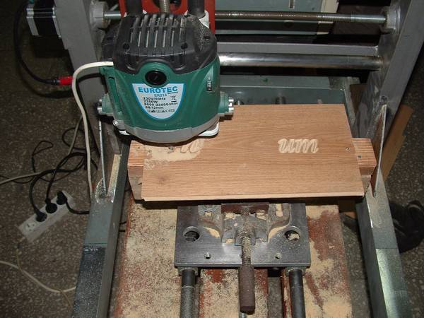

Witam ,jesli moge cos doradzic to wymien lozysko w tym wrzecioinie eurotec ,u mnie wytrzymalo jakies 15 godzin frezowania w drewnie twardym frezem 12mm w cyklach 3-5 minut nastepnie sie zapieklo i co gorsza obrocilo wokol oski.Dodam tylko ze uzywalem tego wrzeciona zgodnie z pierwotnym przeznaczeniem czyki jako frezarki recznej

Dzięki
Już rozbierałem całe wrzeciono
I na tyle ile się znam to od razu stwierdziłem że to łożysko za długo nie pobiega
a zresztą za te pieniądze czego można się spodziewać
Na razie na testach staram się nie przegrzewać i obroty to max na pół mocy
Pytanie dostałeś takie samo łożysko czy coś przerabiałeś

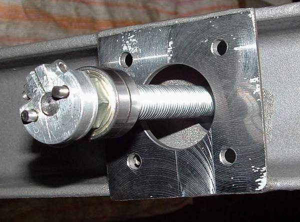

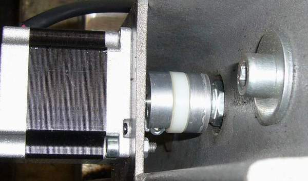

Jeśli chodzi o sprzęgło to starałem się aby
było proste i spełniało swoje zadanie
obie części sprzęgła wykonane z aluminium
a element sprzęgający to teflon (słonina tak ją nazywam)
ale myślę że troszkę elastyczniejszy by się przydał
Jeśli się to komuś przyda to mogę opisać jak łatwo to sprzęgło wykonać
Kołki zastosowałem z łożysk proste i wygodne

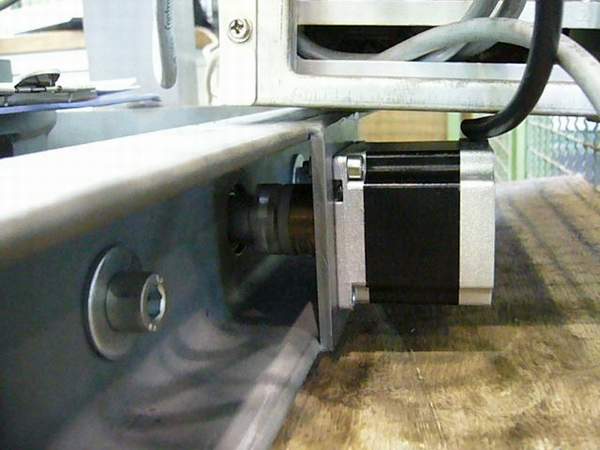

Mocowanie silników

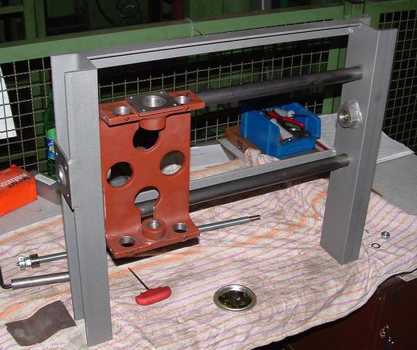

myślałem jak to zrobić najwygodniej i zastosowałem w całej ramie ceowniki 80 i wystarczyło przyspawać blachę 6 i mocowanie silnika gotowe
Rama podczas składania
Frezowanie w wcale nie łatwym materiale, jakim są płyty podłogowe tzw. "podłoga szwedzka"
frez z sw się przytarł po 2 minutach pracy
Mocowanie silników
