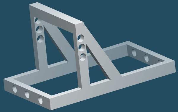

Teraz czas na mój projekt
Post napisał: easy2002 » 07 lip 2006, 17:48
Witam wszystkich :smile:
Dziś dostałem pozwolenia na wykonanie na terenie firmy własnego projektu :smile:
Załączam rys. narazie poglądowe jakie dołączyłem do podania w firmie :smile:
Konstrukcja korpusu spawana z profili prostokątnych 50x30x3
Prowadnice pręt ciągniony c45 fi 25 h9
Postaram się na bierząco dopisywać do tego postu :smile:
bartuss1
Posty w temacie: 8
Posty: 8349
Post napisał: bartuss1 » 07 lip 2006, 18:29
nie lepiej zacząc projektować od rysunku 2D ? wtedy mozna wyelimnować max martwych obszarów itp, przyjąc jakieś parametry pola roboczego, dobrać prowadnice i śruby na bazie dostepnych katalogów itd, rysowanie w 3D kanciaka w sumie nie wiele wnosi poza wlasnym przekonaniem że to jest cacy :)
easy2002
Posty w temacie: 75
Posty: 1997
Rejestracja: 27 lis 2004, 19:40
Lokalizacja: Gniew
Post napisał: easy2002 » 07 lip 2006, 18:37
Rysunki 2D a nawet szkice byłu juz dawno chyba z 30 sztuk :smile:
narazie na kartkach :smile:
Na dniach bede rysował w cad'zie
A 3D bo nie wszyscy patrząc na rys 2D są wstanie sobie to wyobrazieć :cry:
Brak wizji przestrzennej dotyka to wiele osób :smile:

easy2002
Posty w temacie: 75
Posty: 1997
Lokalizacja: Gniew
Post napisał: easy2002 » 09 lip 2006, 12:16
Panowie Inżynierowie zadziwia mnie jedno ja już dawno się zalogowałem na tym forum „2004 rok” dopiero od niedawna i intensywnie przeglądam to forum zwłaszcza dla tego ,że próbuję coś sobie z konstruować ale niektórzy z Panów biją na głowę nawet samych adminów w ilości postów.
Wiadomo, że rysowanie w 2D z dokładnością do trzech zer po przecinku i powiększeniu 10 krotnym wykaże wszystko, ale jak widać materiały jakich chcę użyć i budżet jakim dysponuje na ten cel około 2000 zł ...
Panowie po pierwsze to mój prototyp i to amatorski.
pukury
Posty: 7903
Lokalizacja: kraków
Post napisał: pukury » 09 lip 2006, 12:36
witam !! zależy co masz zamiar obrabiać i z jaką dokładnością . spawanie może Ci poskęcać konstrukcję . ponadto jest zabiegiem powiedziałbym nieodwracalnym . jak pszyjąłeś koncepcję ze stałą bramą , to pomyśl czy nie dalo by się jej ( bramy ) przykręcić do podstawy ? . przecierz możesz zrobić najpierw podstawę ( pozostawiając miejsce na przykręcenie bramy ) z prowadnicami/śrubą/silnikiem/itd , a następnie ( po uwzględnieniu wymiarów ) zrobić bramę itd. ale myślę sobie że zacznij lepiej od osi Z - dlatego że możesz robiąc ją na końcu stwierdzić że coś się nie mieści . pozdrawiam !!

easy2002
Posty w temacie: 75
Posty: 1997
Lokalizacja: Gniew
Post napisał: easy2002 » 09 lip 2006, 13:45
Na temat konstrukcj spawanych to możemy sobie porozmawiać siedzę w tym ładnych parę lat :lol:
Konstrukcja spawana- podgrzana do spawania do temperatury odpowiednie dla tej stali, po czym wyżarzona to powinno wystarczyć
Dopiero wtedy do obróbki mechanicznej wszystko w korpusie "ramie" wykonane z jednego zamocowania
To powinno wystarczyć zawsze wystarcza :lol:
