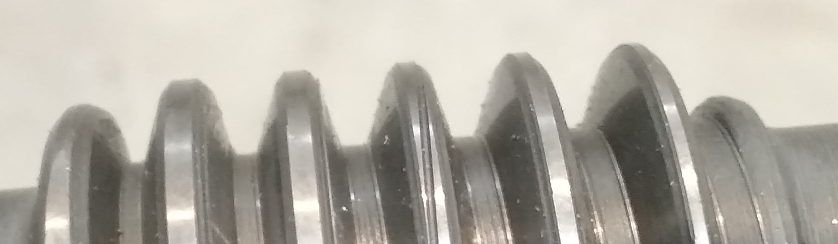

atlc pisze:Przyjrzyj się dobrze ślimakowi który wrzuciłem.
No przyjrzałem się już wcześniej i jeszcze raz teraz i widzę tam zwykły chyba szlifowany slimak. :)

Post napisał: atlc » 25 maja 2020, 01:10
To jeszcze się ze dwa razy przyjrzyj. :)
To nie jest zwykły ślimak.

Post napisał: kamar » 25 maja 2020, 06:14
Zwykły nie jest, ma zmienny zarys zęba. Dlatego chciałem zobaczyć wykonanie wiedząc o kłopotach kolegi z wykonaniem wpustu :)

Post napisał: IMPULS3 » 25 maja 2020, 07:58
No mam jednak słabe oczy ze nie zauważyłem, :) A nie jest on wykonany stożkowo? Tak czy siak to nadal nie koryguje nierównomiernego zużycia lub niedokładnego wykonania ślimacznicy.

Post napisał: kamar » 25 maja 2020, 08:18
IMPULS3 pisze:
25 maja 2020, 07:58
Ja wiem doskonale, to dla kolegów świat jest idealny i elementy zużywają się równomiernie. Ale jak się jeźdżi tylko rolsami i kocha tylko księżniczki :)

Post napisał: atlc » 25 maja 2020, 09:27
IMPULS3 pisze:Tak czy siak to nadal nie koryguje nierównomiernego zużycia lub niedokładnego wykonania ślimacznicy.
Czy Twoje fasolki korygują? :D
Nic nie poradzę że nie rozumiesz jak to działa.
Obiecuję więcej nie pokazywać na forum fabrycznych rozwiązań, wolicie kowalstwo to proszę bardzo.

Post napisał: IMPULS3 » 25 maja 2020, 09:44
atlc pisze:Nic nie poradzę że nie rozumiesz jak to działa.
Z tego co widze to jedyne co możesz zrobić to przez wsunięcie osiowe ślimaka zmniejszyć luz pomiedzy nim a ślimacznicą. Więc szału nie ma. :) Nadal nie możesz zniwelować zużycia ślimacznicy w jakims wybranym miejscu na jej obwodzie.

Post napisał: atlc » 25 maja 2020, 10:07
Jak ślimacznica jest zużyta w wybranym miejscu na obwodzie to jest to złom a nie materiał na podzielnicę.

Post napisał: IMPULS3 » 25 maja 2020, 10:19
atlc pisze:Jak ślimacznica jest zużyta w wybranym miejscu na obwodzie to jest to złom a nie materiał na podzielnicę.
Ale o to cały czas się rozchodzi, bo: robiąc podzielnicę we własnym zakresie masz to co masz i gwarancji na to co masz że jest to ideał, a druga kwestia to to jaka masz robotę, czyli czy się kręci dookoła czy w wybranym miiejscu.
