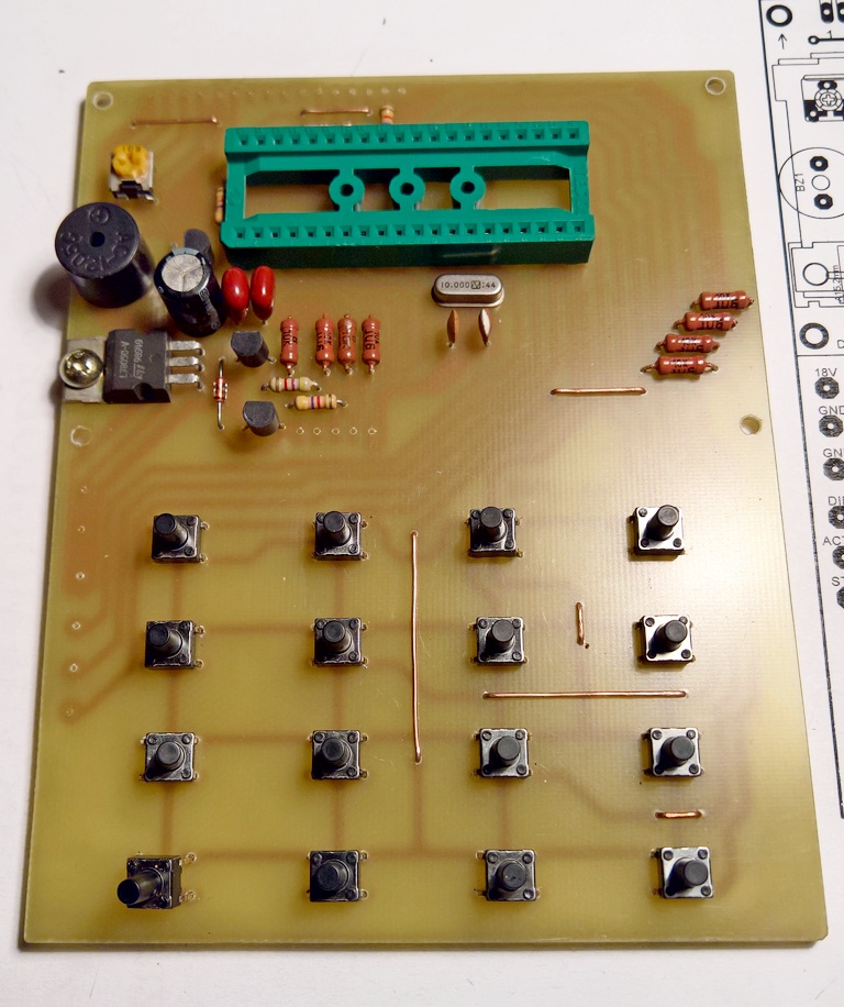

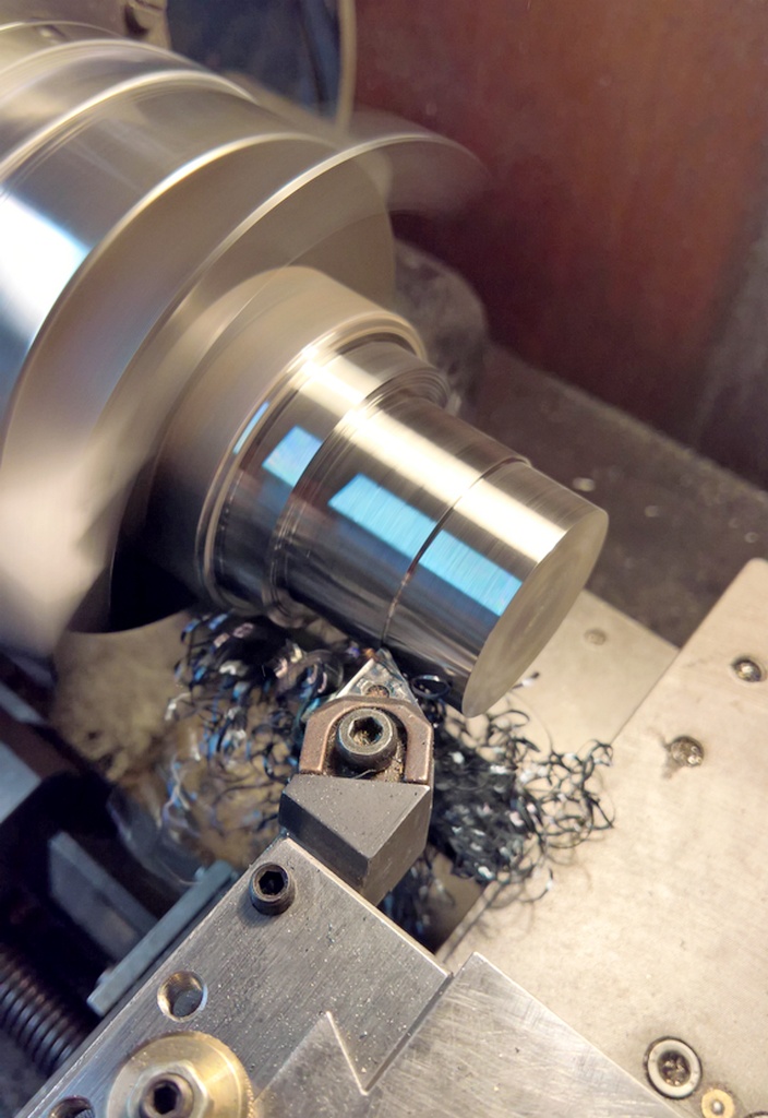

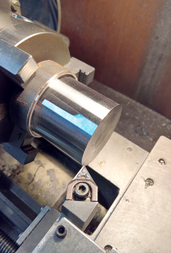

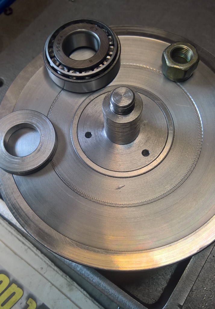

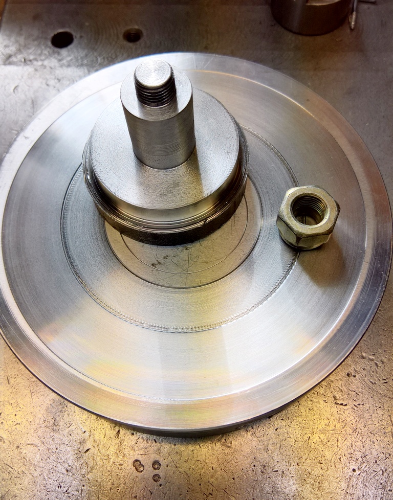

Post napisał: grawer » 26 maja 2020, 00:12
I poszło dalej... :lol:
Wytoczyłem zgrubnie oś obrotu do stołu. Czekam na łożysko stożkowe. No i w wolnej chwili polutowałem PCB.
Obrazek Obrazek
Obrazek Obrazek

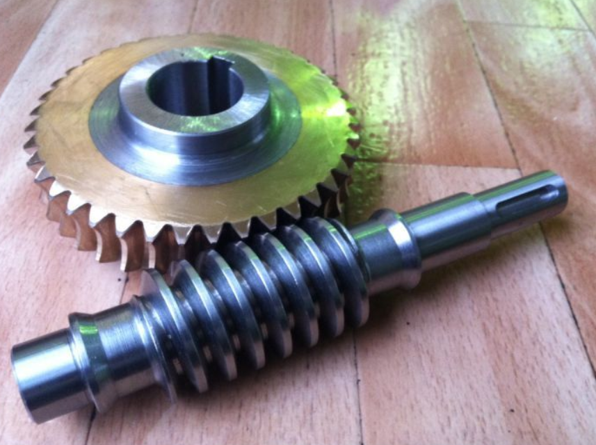

Post napisał: grawer » 31 maja 2020, 12:37
Wczoraj wytoczyłem gniazdo pod oś obrotu stołu. Przyszło łożysko, nawet dwa :D
Cena kosmiczna 3,90zł. Zamówiłem ślimak i ślimacznicę u gościa który tym się zajmuje.
Ale prawdziwa cena kosmiczna to złożenie oferty w pewnej firmie która ma maszyny, ludzi i robią kompleksowe remonty urządzeń przełożenia napędu. Cena zwala z nóg. Nie całe 2tys.+VAT. Przegięcie totalne jak na koło śimacznicy z krążka brązu około 80mm, i ślimak oś fi 12mm L-220mm nasunięty na to ślimak na wcisk. Bez obróbki cieplnej.
Obrazek Obrazek
Mniej więcej potrzebuję takiego zestawu, bez rdzenia w ślimacznicy.

#46
Post napisał: MrWaski » 31 maja 2020, 14:06

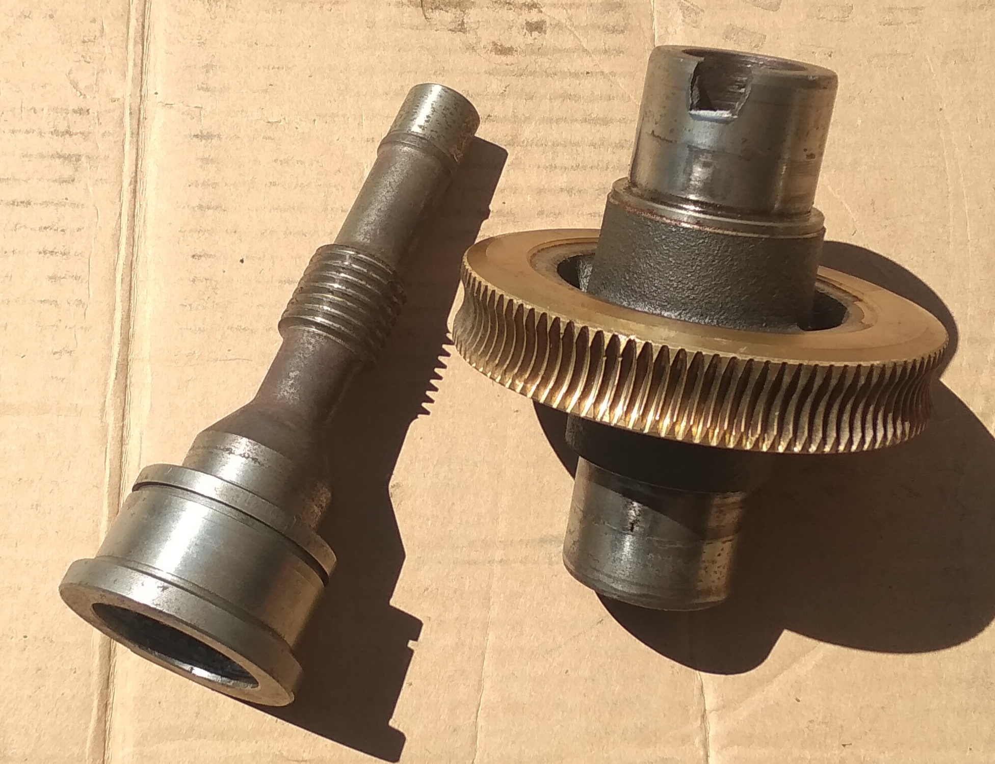

atlc
Posty w temacie: 13
Re: Stół obrotowy.
#49
Post napisał: atlc » 01 cze 2020, 10:58
Średnica ślimacznicy 106mm.
Co jest uszkodzone widać,
Producent w ramach gwarancji przysłał nowe bebechy do przekładni, to zostało i się wala już któryś rok.
pukury
Posty: 7739
Lokalizacja: kraków
Re: Stół obrotowy.
#50
Post napisał: pukury » 01 cze 2020, 12:13
Hej.
Albo kup jakąś przekładnie firmy " kacperek" i wydłub z niej ślimaka i ślimacznicę.
Są na allegro po około 200 - 300 pln ( w zależności od rozmiaru ).
Albo napisz do nich - może sprzedają części.
pzd.
