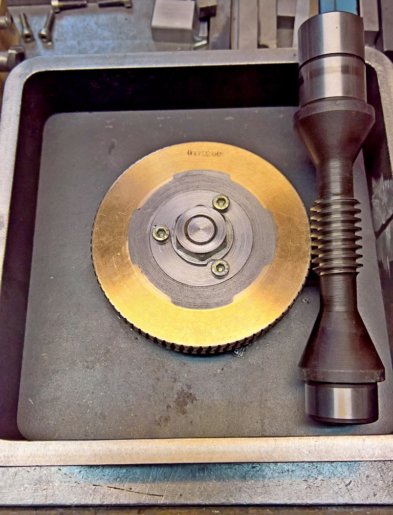

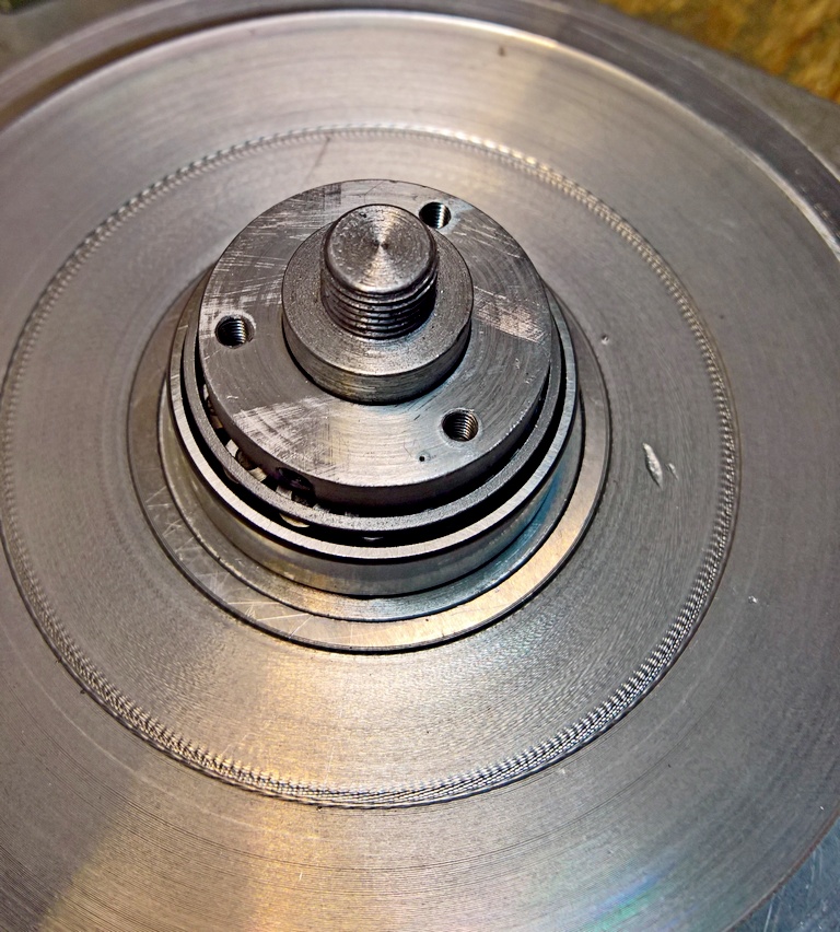

Podziękowania dla kolegi atlc za przekładnię. Jest nieco za duża aby ją wsadzić do obudowy, ale przyda się do innego projektu.

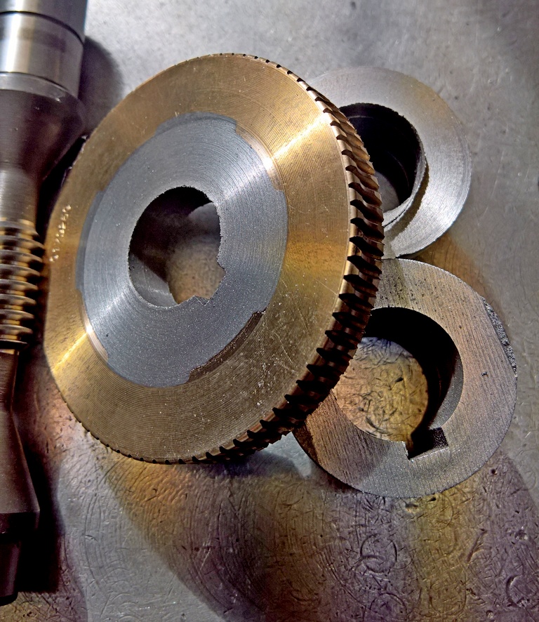

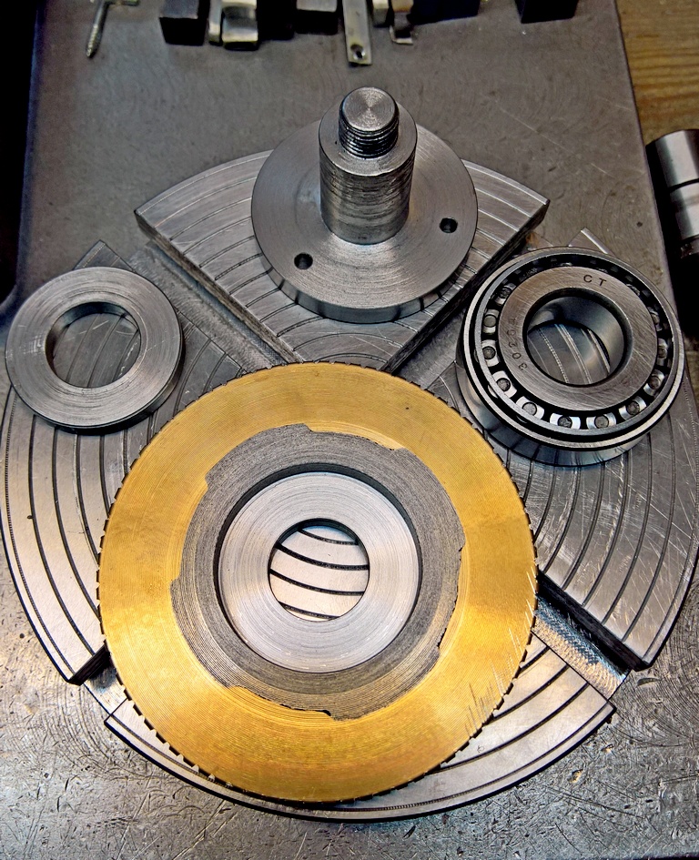

Wracając do tematu. Udało mi się zakupić przekładnię 80:1. Taką jak chciałem. Jak tylko miałem ją w warsztacie to
trzeba było coś skrócić, coś wytoczyć a na to miejsce coś wtłoczyć. :lol: :D Nawiercić, nagwintować i spasować.

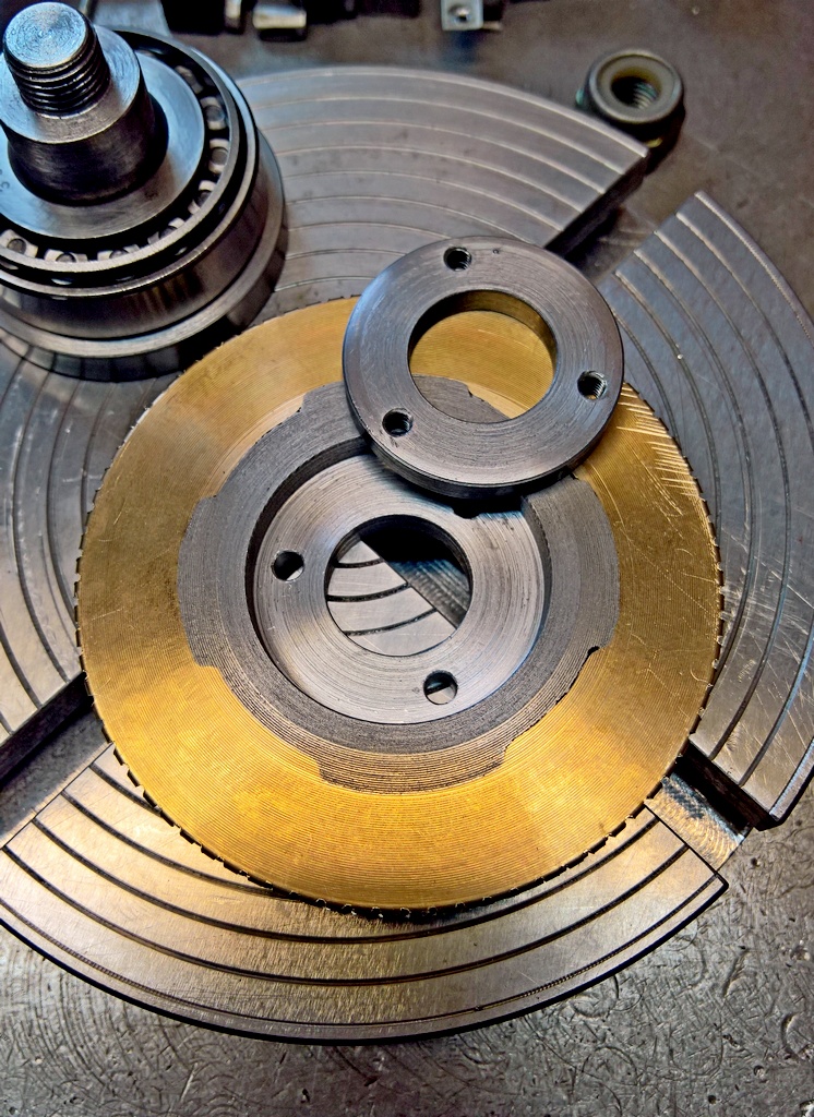

Tak powstała kanapka. Tarcza, łożysko stożkowe, pierścień pośredni i ślimacznica. Dokręcone będzie nakrętką. Dzisiaj mam w planie wykonać pokrywę mechanizmu.

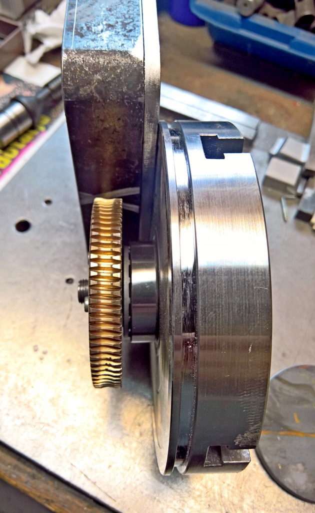

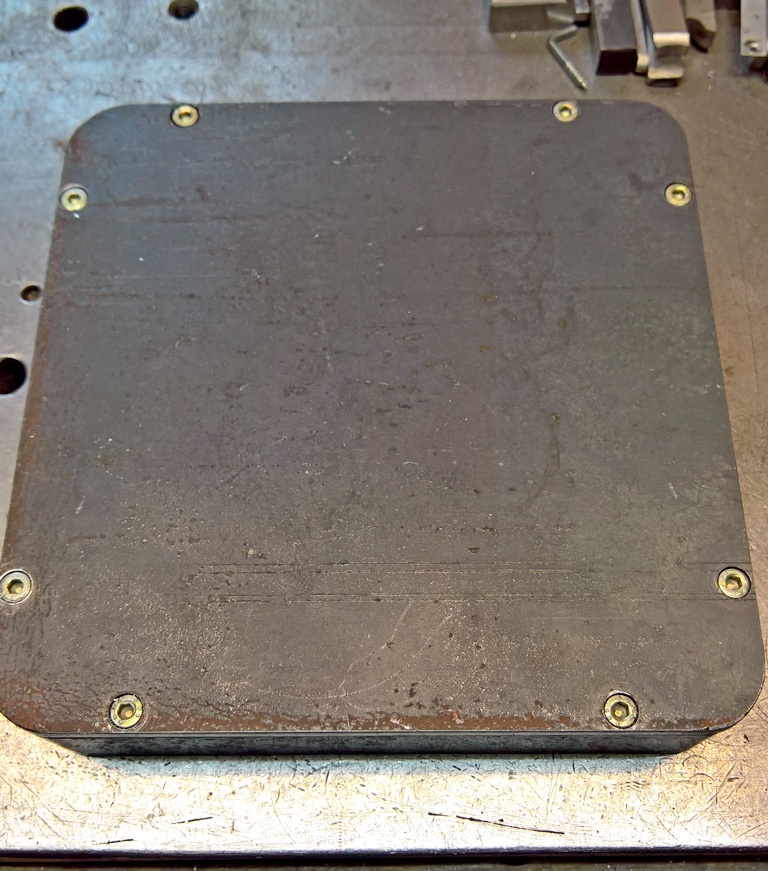

No i zrobione.

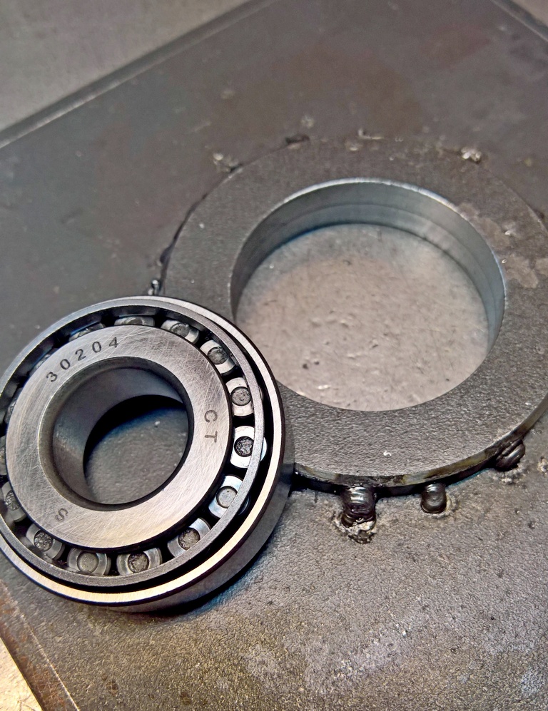

Płyta po przycięciu ofrezowana do kształtu obudowy. Zaokrąglone krawędzie, i owiercona. By łożysko miało większą powierzchnię przylegania przyspawałem dodatkowy krążek. Wywierciłem otwór i roztoczyłem pod łożysko.
Obrazek Obrazek
Obrazek Obrazek
Po spasowaniu owierciłem zaciski stołu obrotowego.

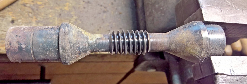

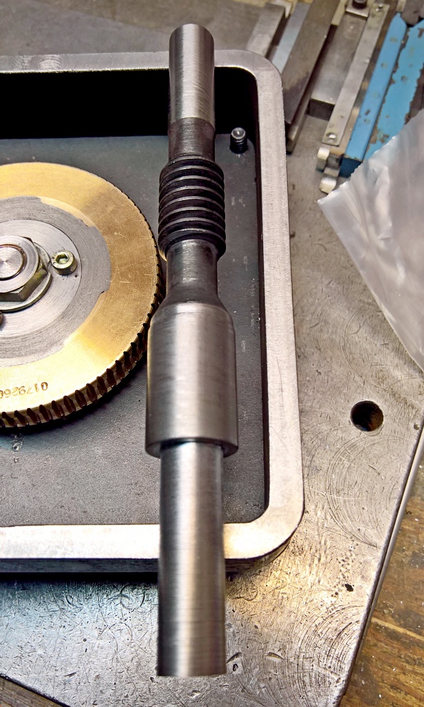

Post napisał: grawer » 08 cze 2020, 23:05

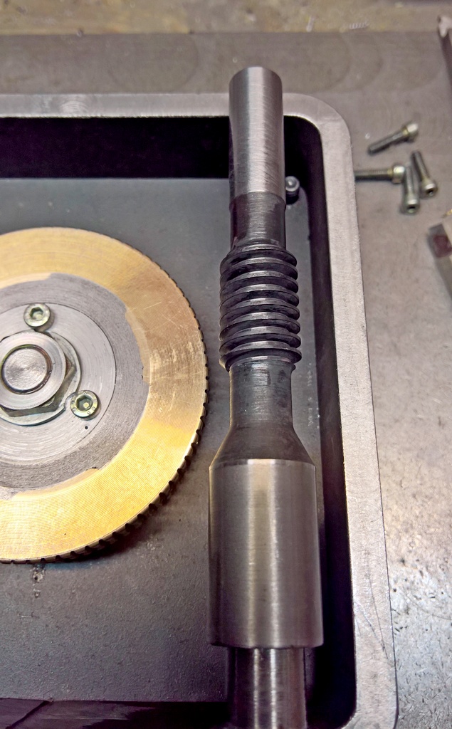

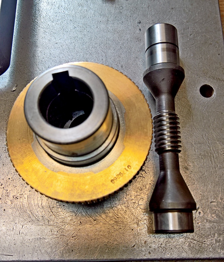

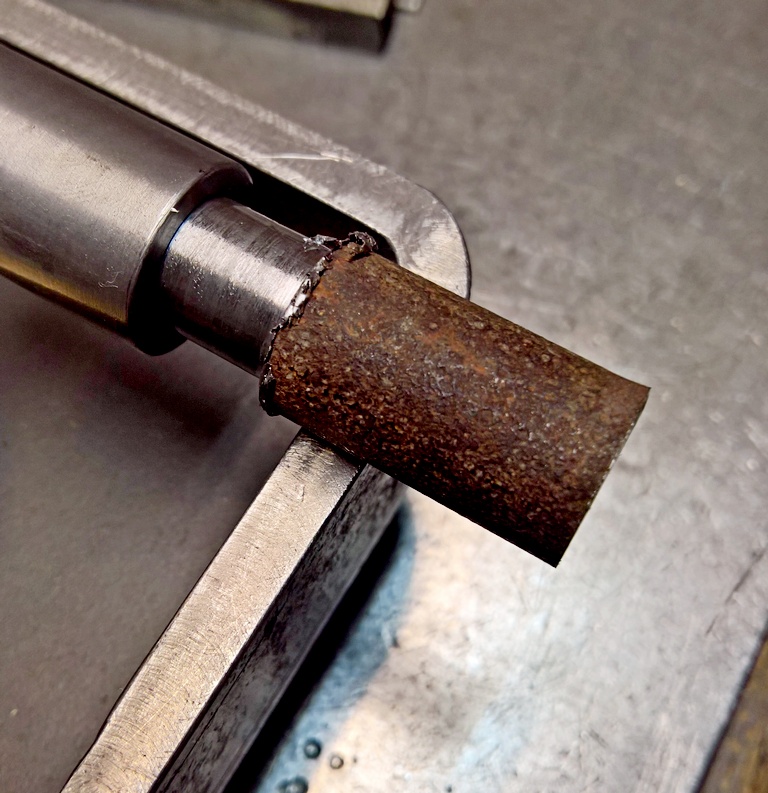

Ślimak został zmiękczony za pomocą żaru w piecu :mrgreen: Przetoczyłem na mniejsze średnice, skróciłem a od czoła do otworu wstawiłem na wcisk przedłużenie wałka. Przetoczone na razie zgrubnie.
Obrazek Obrazek
Obrazek Obrazek
Jutro tulejki z brązu i zastanowić się który silnik krokowy zastosować :lol:

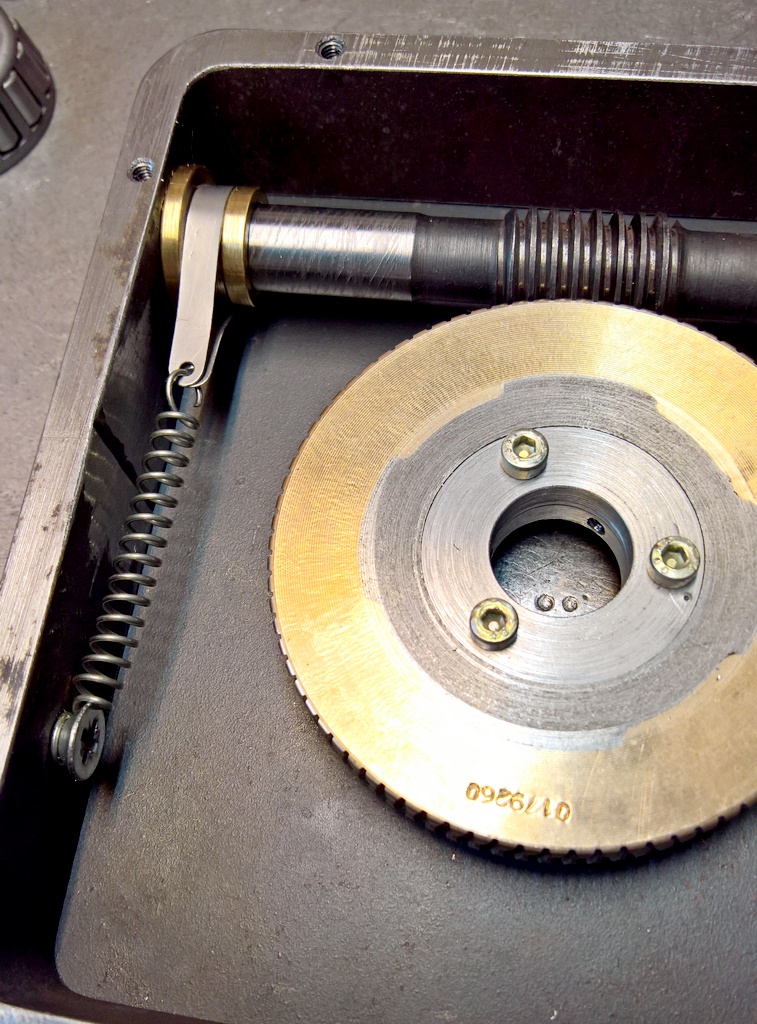

Wczoraj zaś poszło trochę do przodu.

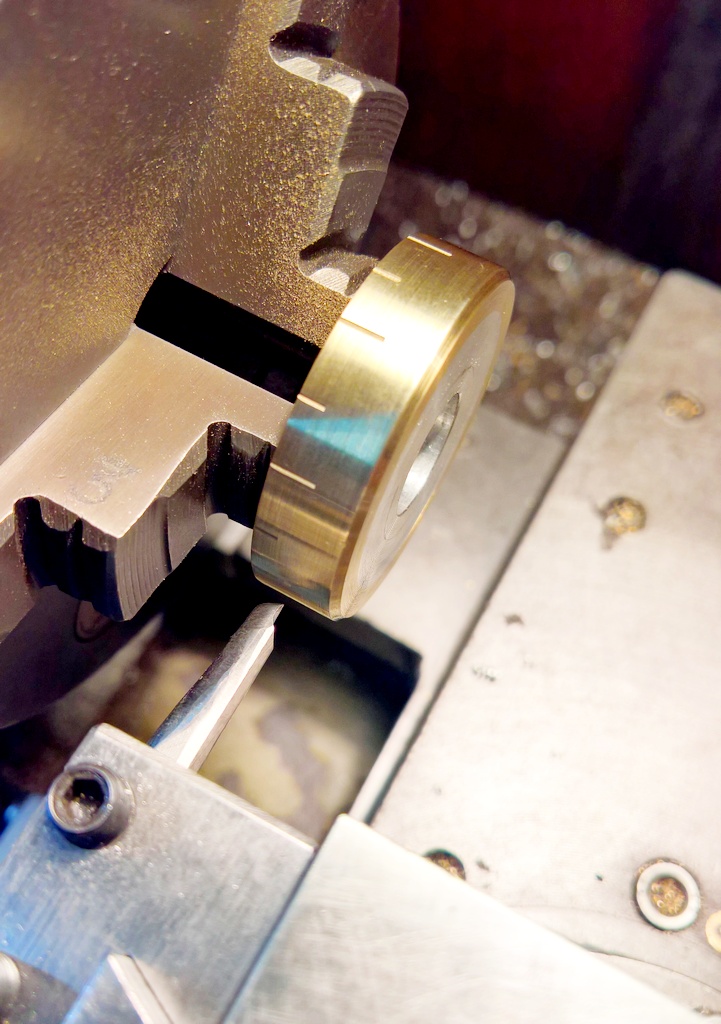

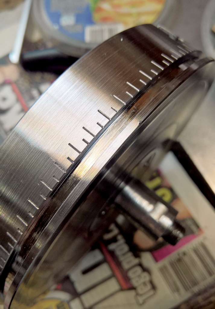

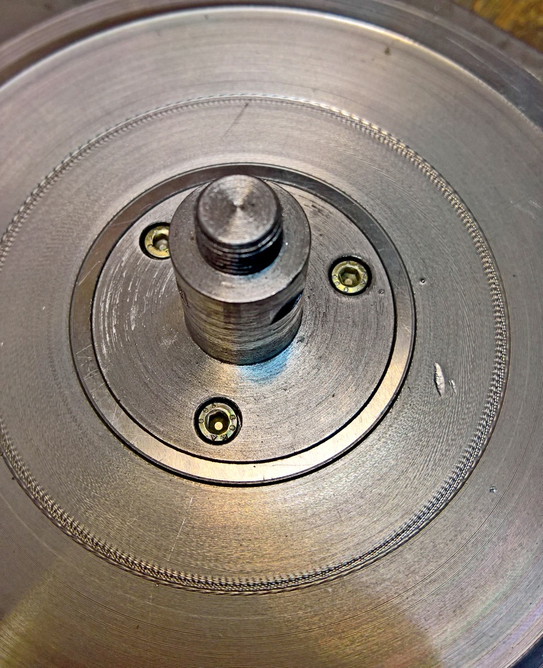

Spasowany ślimak ze ślimacznicą, owiercona ramka oraz wytoczone tulejki brązowe dla osi ślimaka.

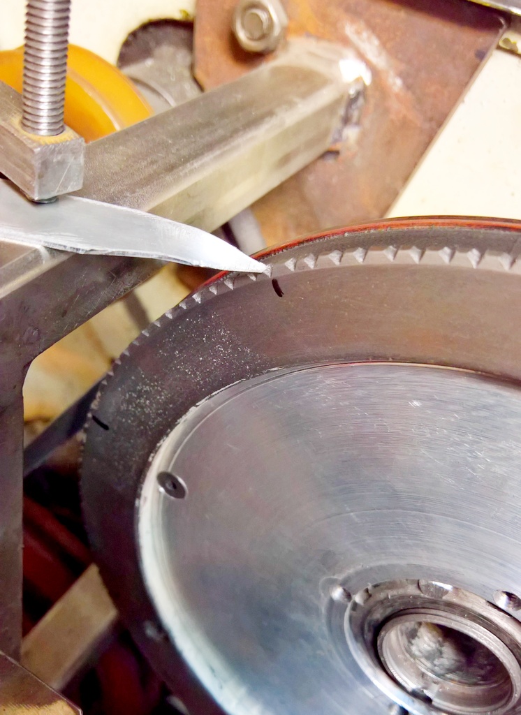

Zrobiłem sprężynę kasującą luz. Wytoczyłem pierścień podziałki i naciąłem kreski co 0.5 ° .
Jeden pełny obrót ślimaka to 4.5 ° obrotu stołu. Jeszcze tylko nabić numeratorami wartości na skali.

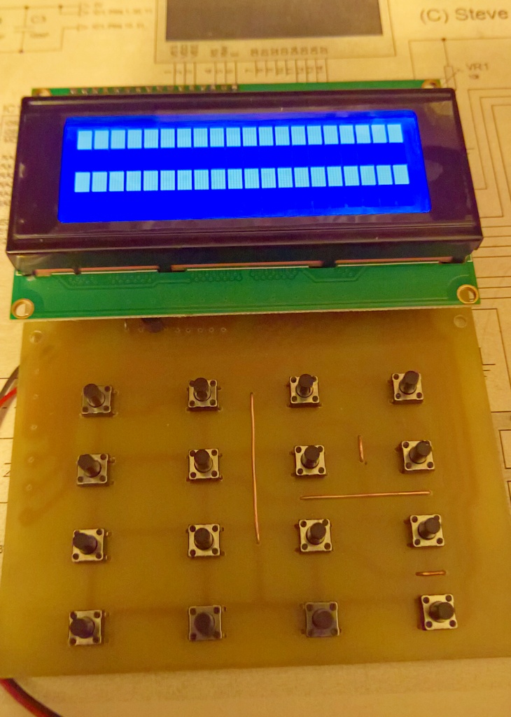

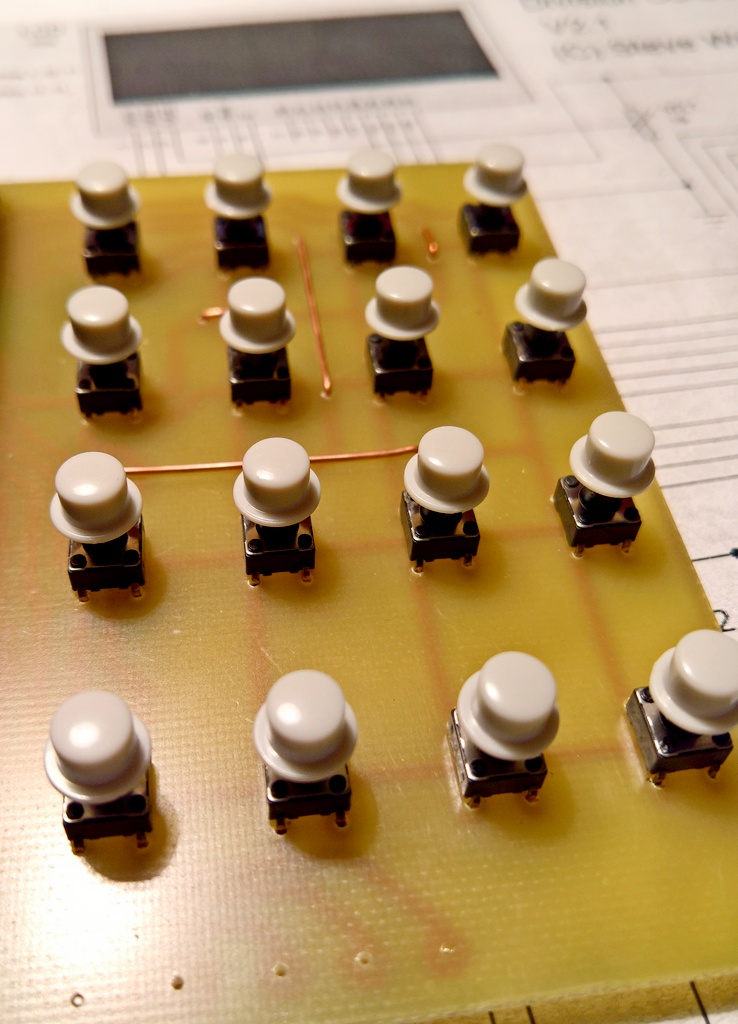

Przyszedł też wyświetlacz i kapturki na mikrołączniki. Nie obyło się by nie podłączyć już wyświetlacza. :lol: :D

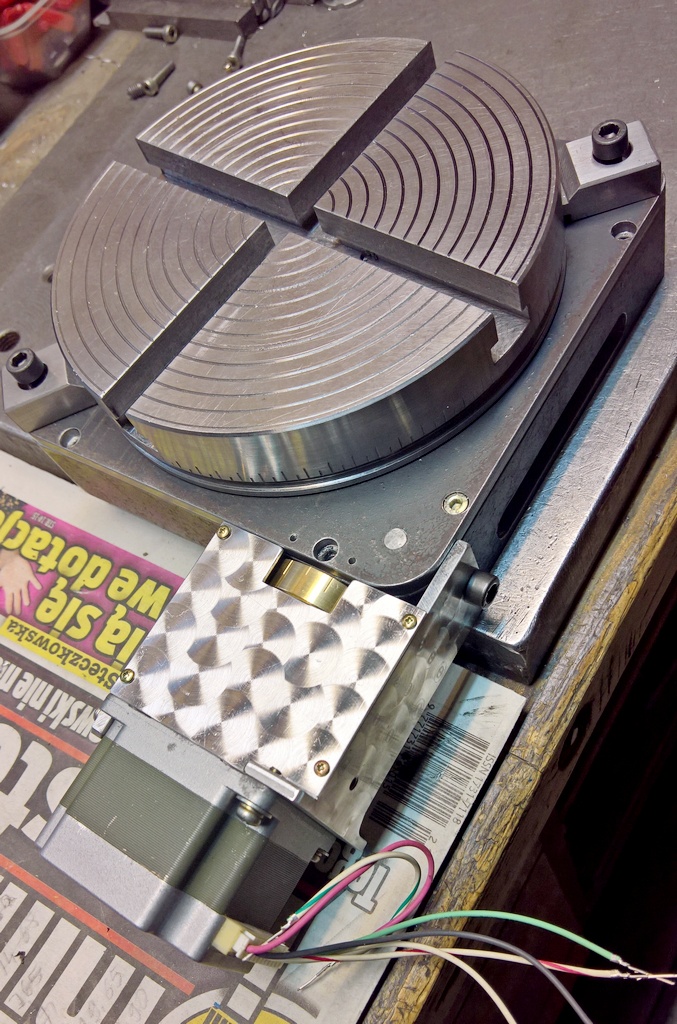

Post napisał: grawer » 12 cze 2020, 22:10

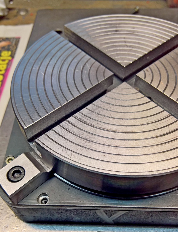

Brak czasu, pomysłów wiele. :lol:

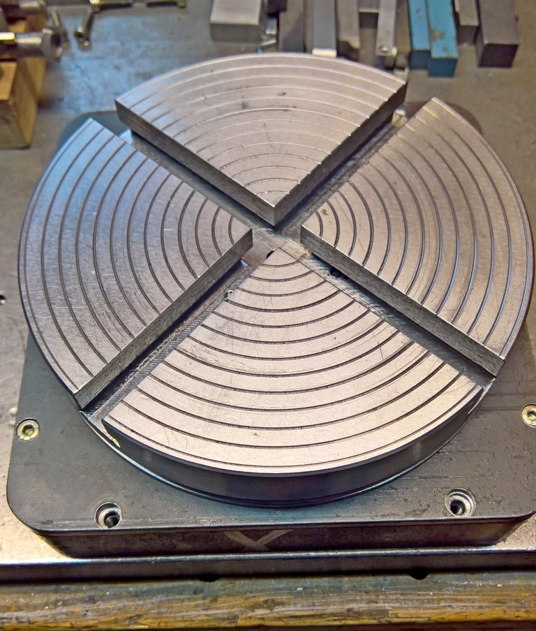

Dzisiaj urwałem trochę czasu dla siebie i podzieliłem stół obrotowy :D
Jeszcze tylko opisać.

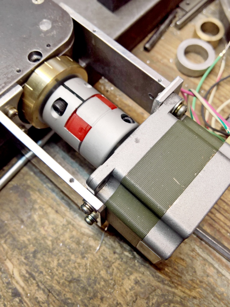

Post napisał: grawer » 15 cze 2020, 10:48

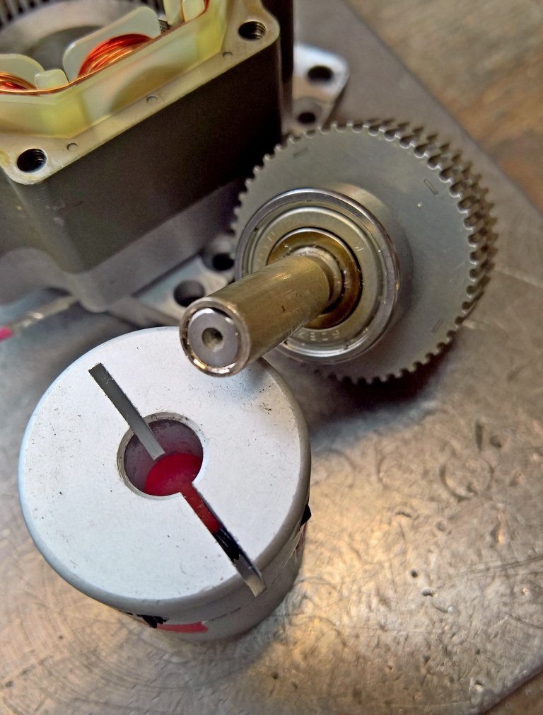

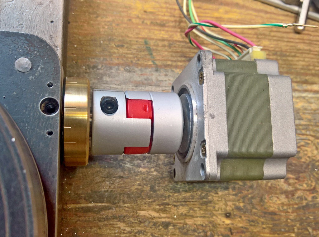

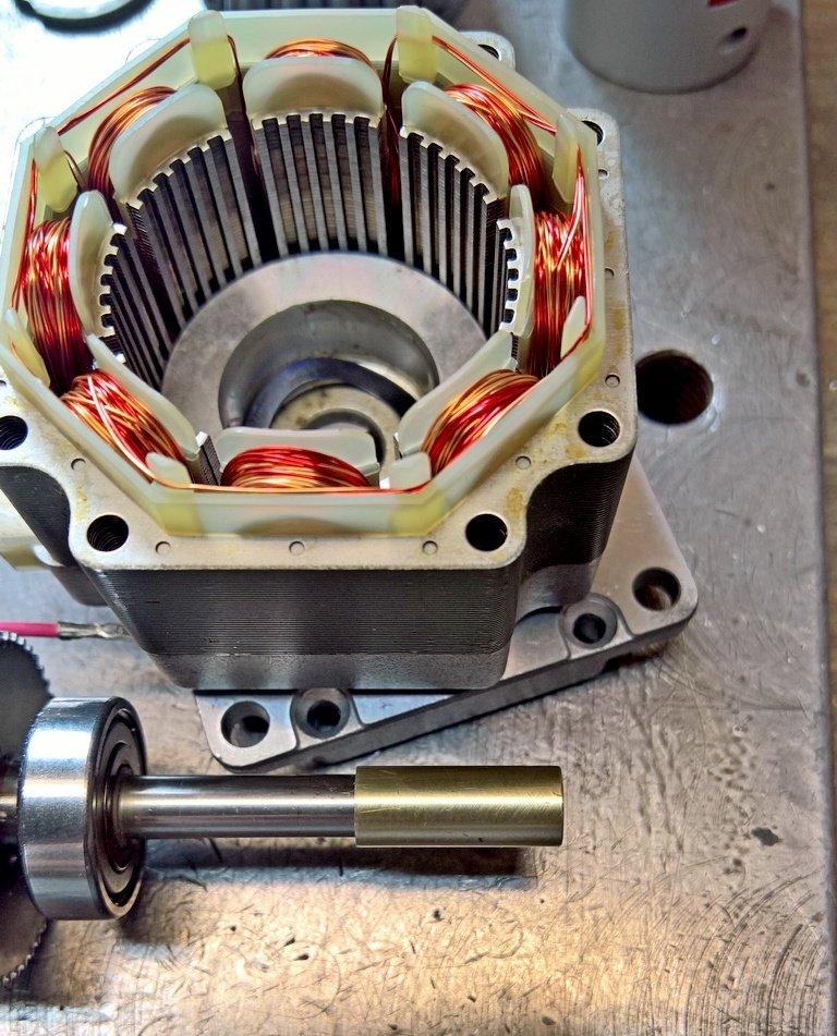

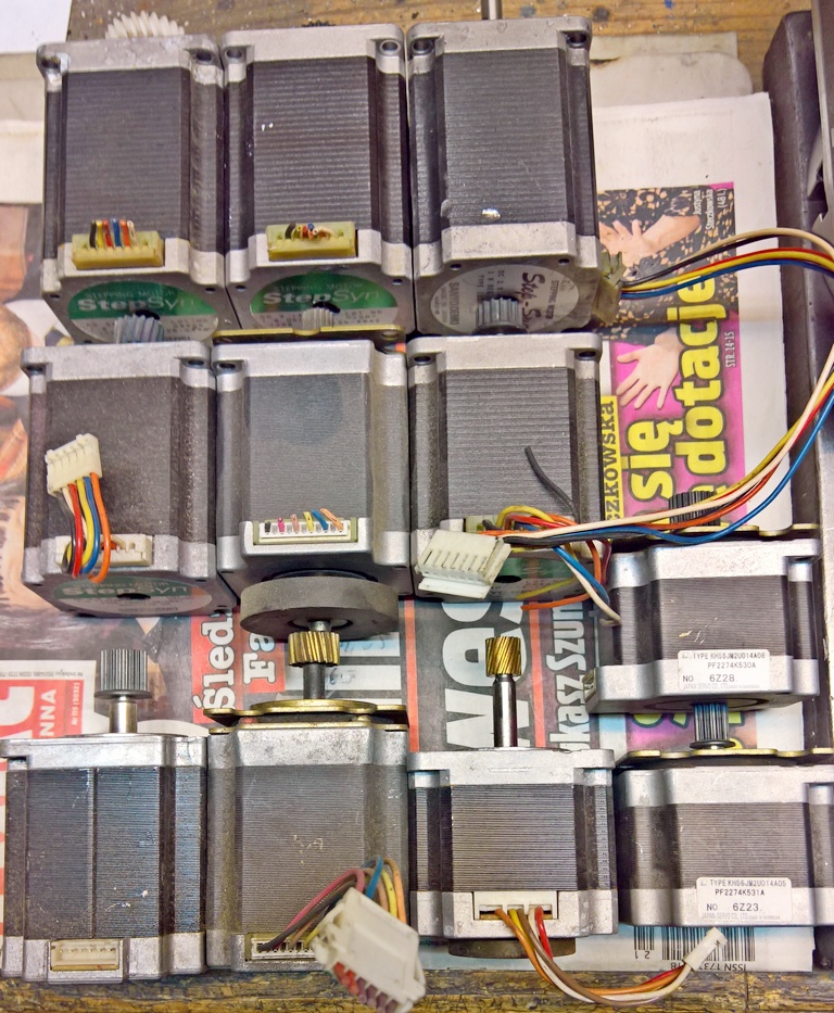

W sobotę odebrałem sprzęgło i wygrzebałem silnik ten jedyny z całej grupy. Silnik sprawdzony kręci ładnie.
A tak to wyglądać będzie bez obudowy. Obudowa też będzie :D .

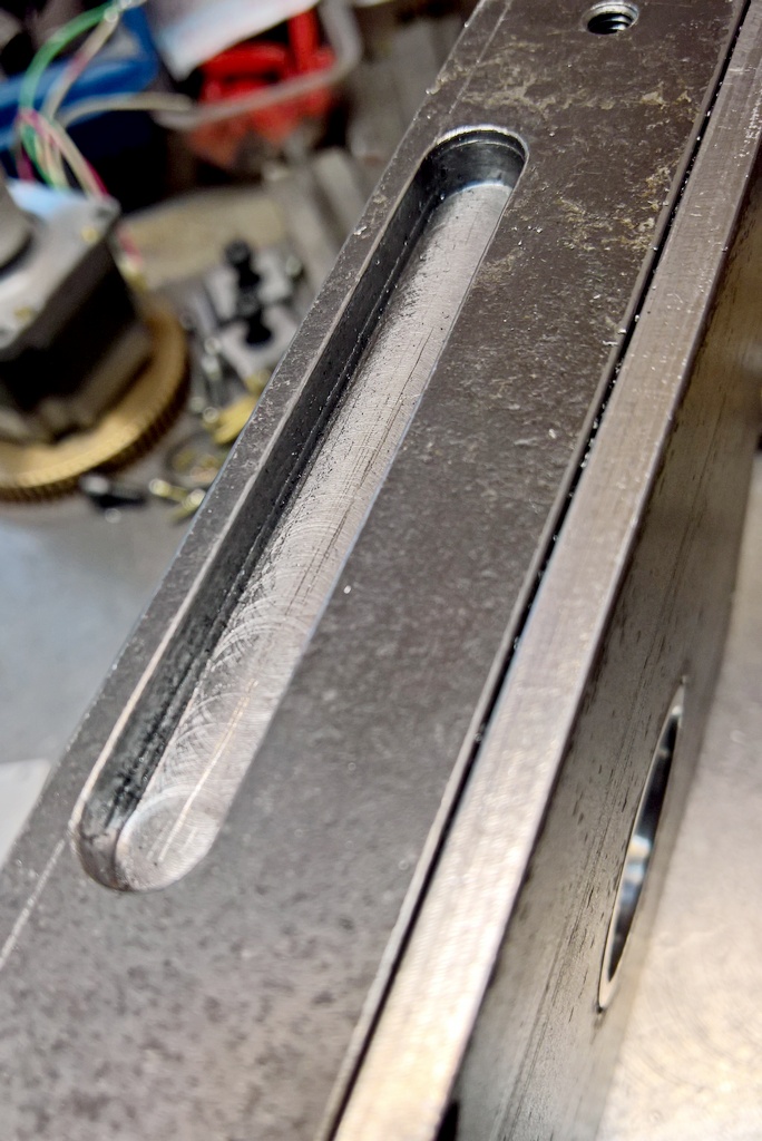

Rozebrałem silnik i dotoczyłem tulejkę na oś silnika by spasować ze sprzęgłem.

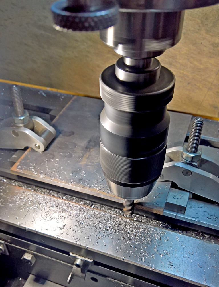

Skleciłem obudowę i wyfrezowałem rowki na obudowie służące do mocowania do stołu.
