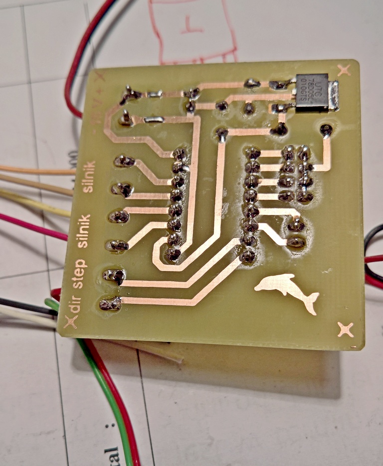

Post napisał: grawer » 02 sie 2020, 18:52

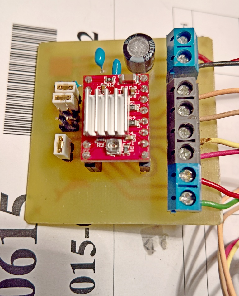

Wczoraj trochę pomierzyłem i okazuje się że nie będzie potrzebny sterownik na tb6600, a wystarczy stepstick.
Płytka zrobiona pod A4988 w Eaglu. Sterownik śmiga ładnie. Teraz jakiś zasilacz i wpakować to do jednego pudełka. :D

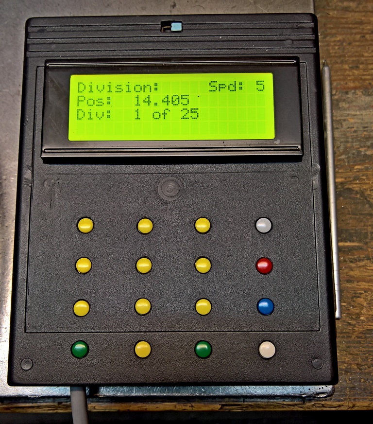

Post napisał: grawer » 04 sie 2020, 00:39

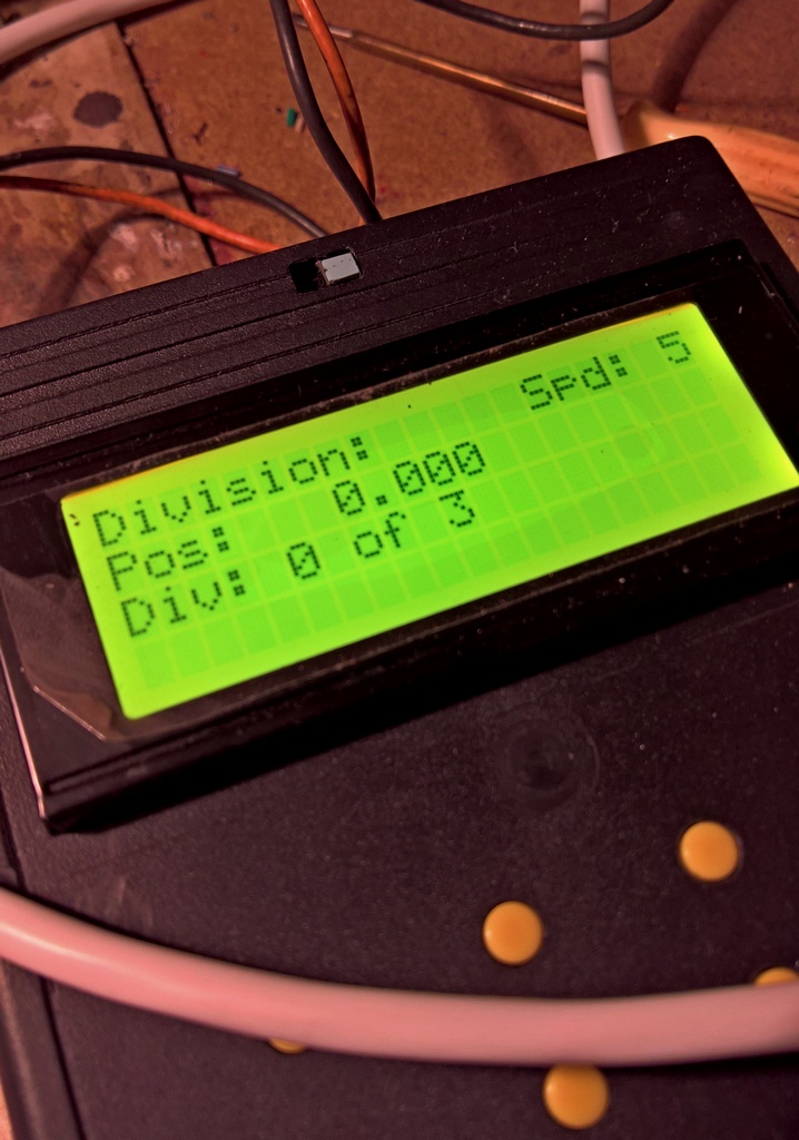

Dzisiaj próby i zaznajomienie się z obsługą i możliwościami nowego pomocnika. :mrgreen:

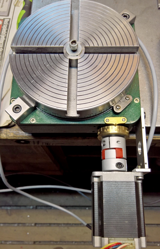

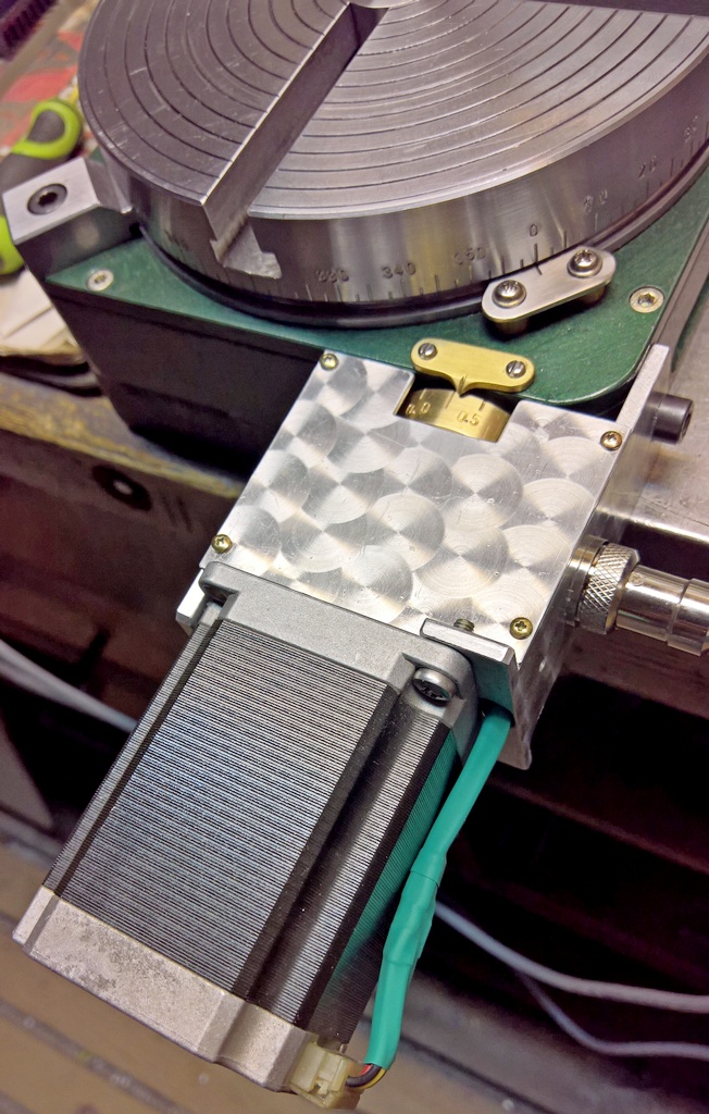

Post napisał: grawer » 13 sie 2020, 23:54

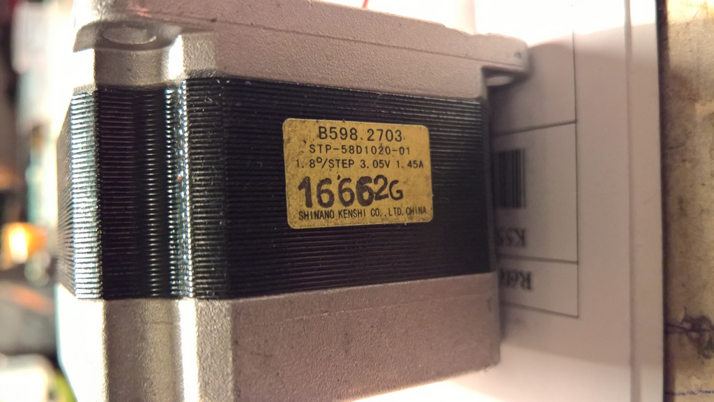

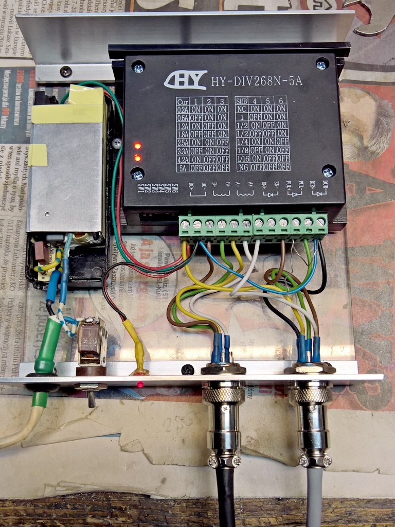

Stół obrotowy zakończony. Nie obyło się bez zmian i poprawek. Stepstick trzeba było zastąpić modułem TB6600.
Silniki krokowe które stosowałem na początku okazały się za słabe, by mogły napędzać oś stołu bezpośrednio.
Mocniejszy silnik który zastosowałem sprawdza się bardzo dobrze.
