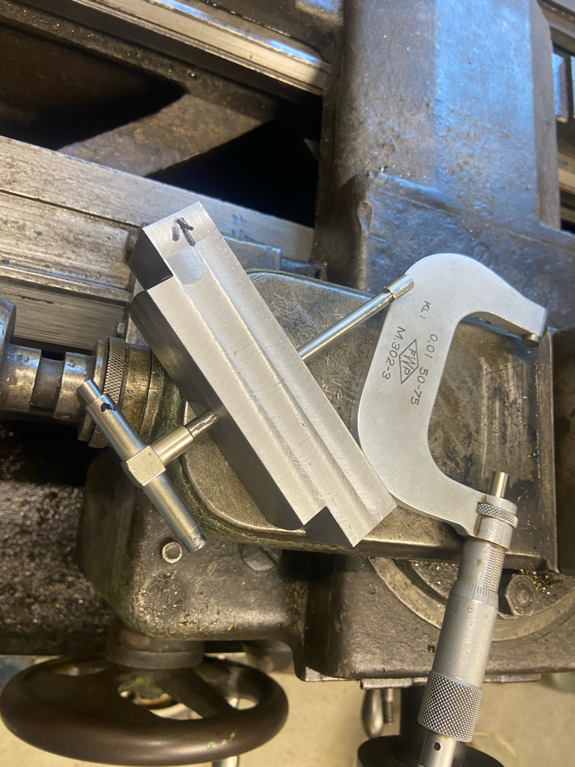

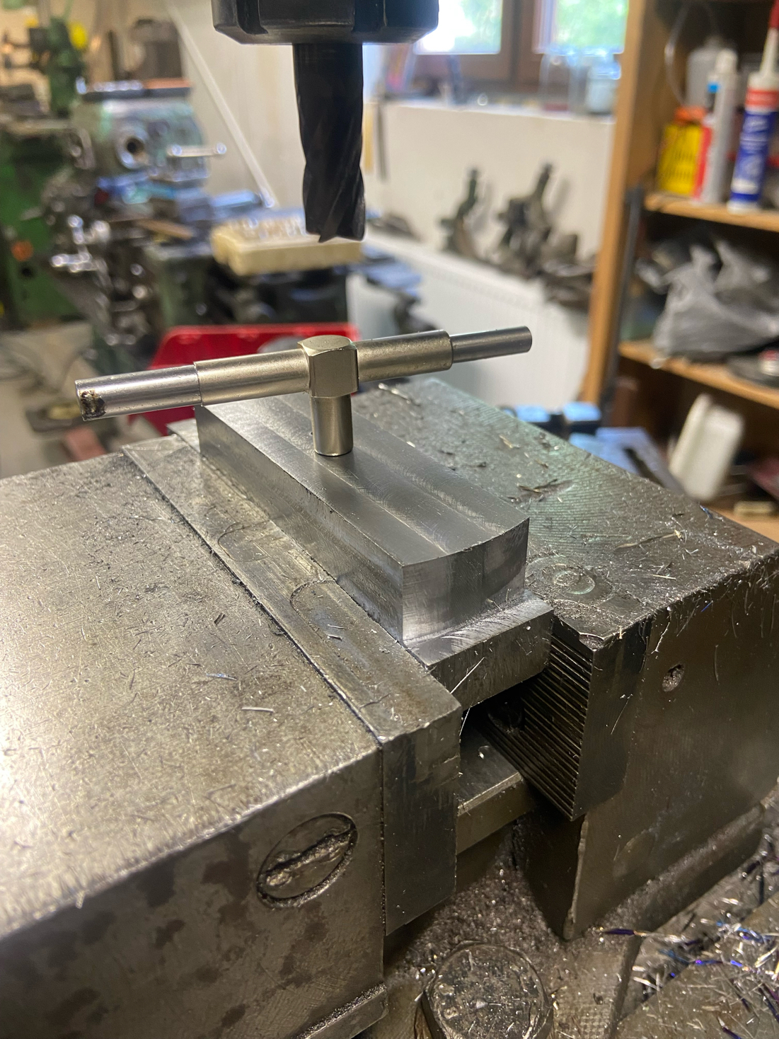

Hurra, finalnie urządzenie do pozycjonowania średnicówki teleskopowej o średnicy uchwytu 6.4 mm w oparciu o nakrętkę wrzeciona do tokarki Jotes TSS-150 jest gotowe!….
Prosta rzecz ale ile się musiałem napracować :) no i cieszy, że pasuje, mimo błędów po drodze
Dodane 14 minuty 28 sekundy:
Cała akcja, a zwłaszcza frezowanie rowków teowych w stole obrotowy była trochę delikatna, bo miałem
Na starej frezarce z luzami rzędu 0.1 mm tylko jeden Linial pomiarowy - dla osi X. Ale bez tego liniału byłoby dużo dużo gorzej. To jednak podstawa przy manualu.

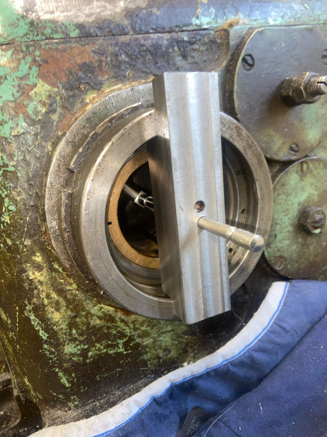

Trzeba było przyrząd poprawić (zrobic nowy z uwagi na za duże jednak wg mnie luzy ale już na parze liniałow więc łatwiej) a moglem zainwestować w średnicówkę….

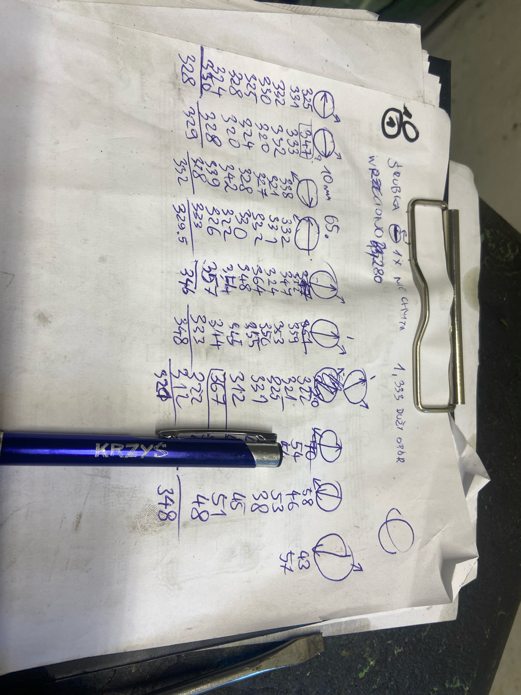

No i przy pomocy tego przyrządu… zdjąłem serie pomiarów w różnych kierunkach i konfiguracjach przyrządu względem średnicówki teleskopowej dla danego ustawienia tulei(na razie 10mm od jej brzegu.)
Dodane 7 minuty 9 sekundy:
No i niestety wychodzi mi, że w kierunku góra+do materiału (godzina 1:30 patrząc na uchwyt jak na zegar) średnica jest około 65,348mm a w kierunku prostopadłym do niego (góra+od materiału, godzina 10:30) jakieś 65,320.
Czyli dla dwóch kierunków prostopadłych mamy około 3 setki różnicy i manipulacja śrubą na górze zdaje się zupełnie nic nie pomagać. Chyba niestety jest tak jak sugerował @atom1477 i za bardzo to wytarte, żeby wyregulować
Czy dać tuleje do przetoczenia/szlifu na te 3 setki ? ¢

forestgril pisze:Czy dać tuleje do przetoczenia/szlifu na te 3 setki ?
Żeby mieć luz 6 setek ?
Dodane 53 sekundy:
a kto i w czym ci ustawi tą tuleje żeby zebrać te 3 setki tak z ciekawości zapytam .

W sumie dobre pytanie, tak naprawdę trzeba zebrać 1.5 setki, czyli superprecyzyjna robota. Pewnie trza by było wytoczyć sobie pochwe stożkową z grubszej rury, potem jakoś bardzo sprytnie zamocować idealnie w osi tuleji i wtedy szlifować jakimś grubym wałkiem. Może taniej nową tuleje zrobic…. Albo pogodzić się z luzami i zbierać delikatnie. Czyli kaplica?
Dodane 16 minuty 48 sekundy:
Taka rura z pochwa stożkowa regulowana w większej rurze przychodzi mi do głowy. Może by zadziałało ale ile zachodu ?…
