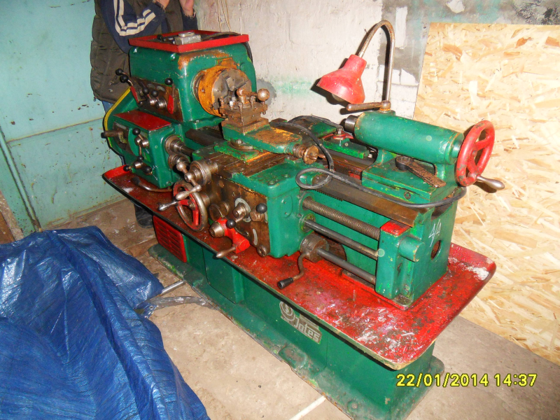

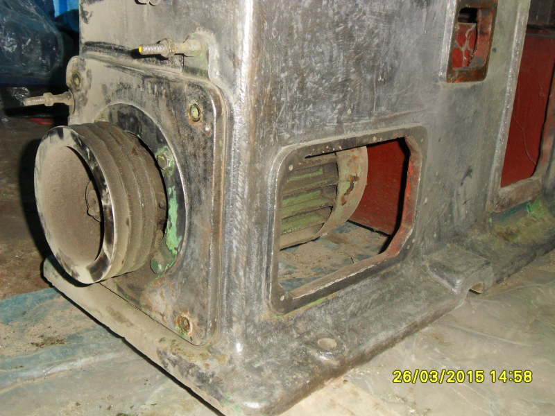

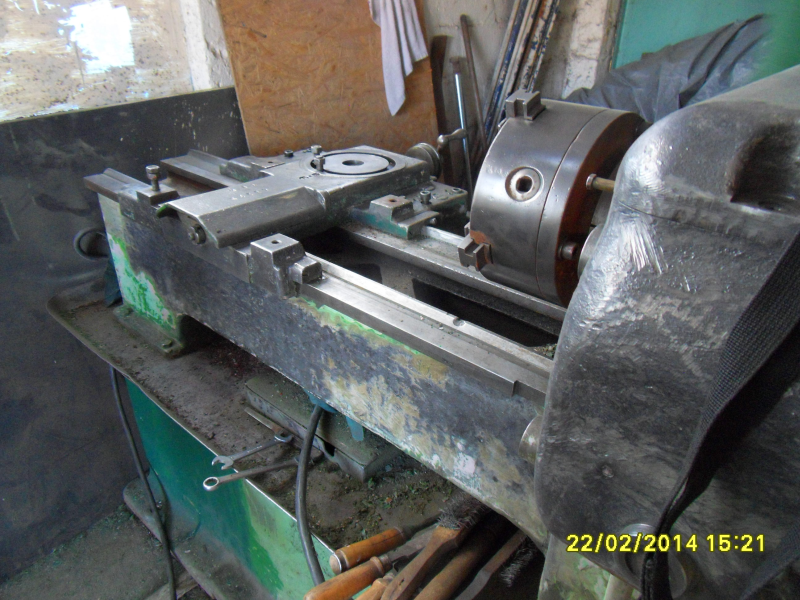

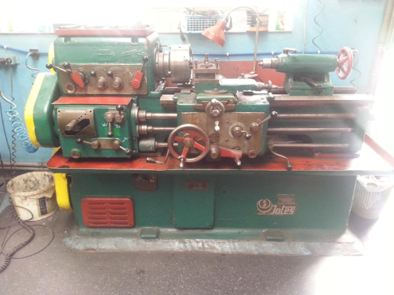

1.Tak wyglądała w ofercie... :) :)

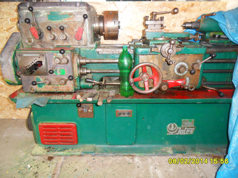

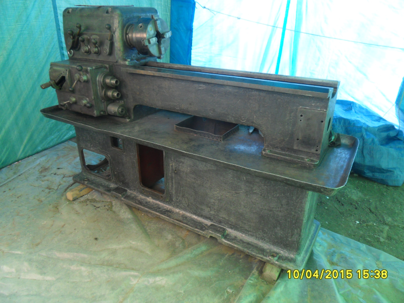

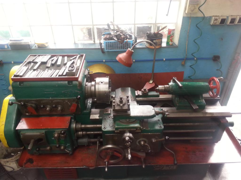

2.A tak w rzeczywistości :( :(

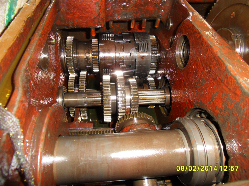

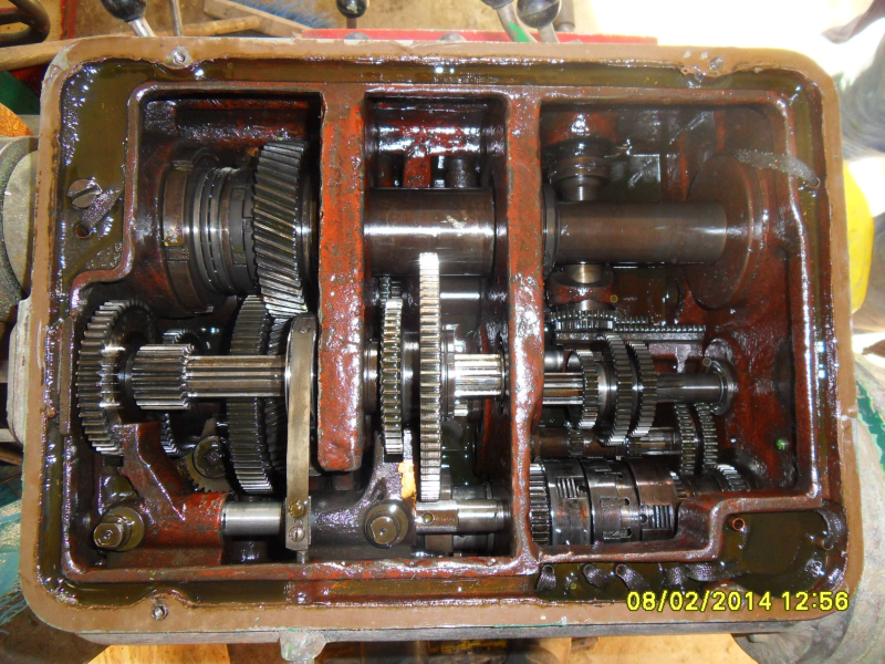

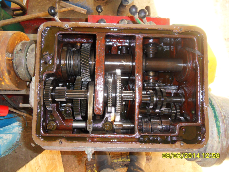

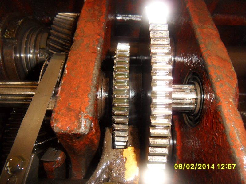

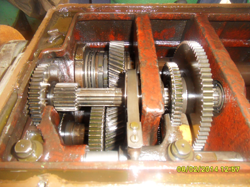

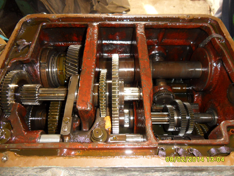

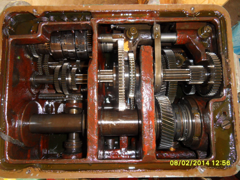

3.Wstępna kontrola wykazała że wszystko działa..., a koła zębate i przekładnie błyszczą się jak "psu ja..." :) :)

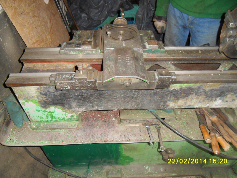

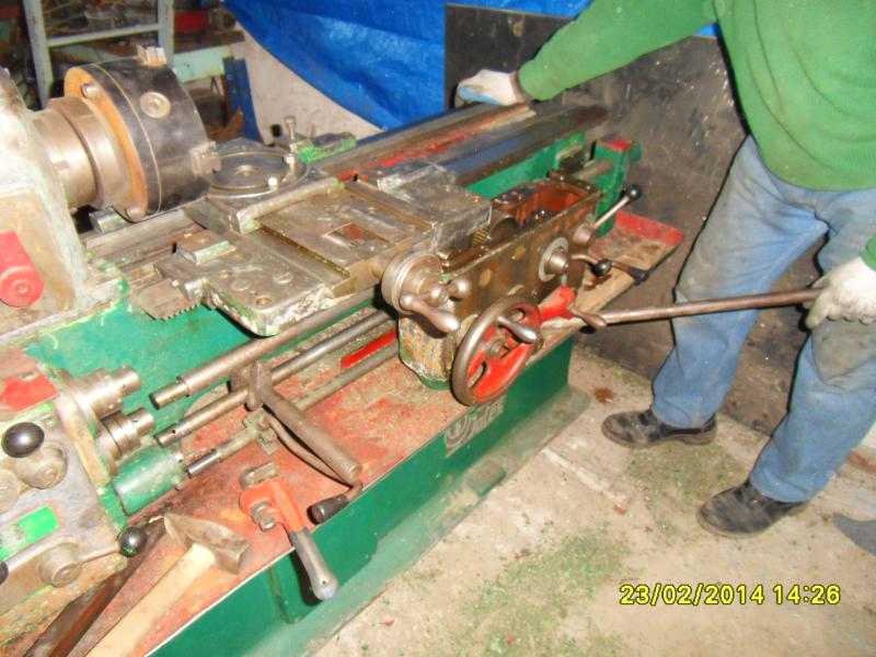

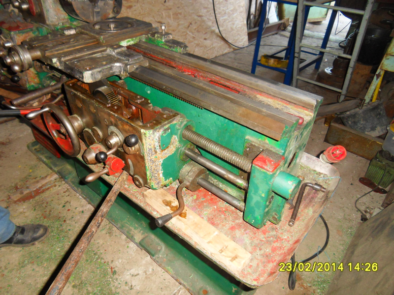

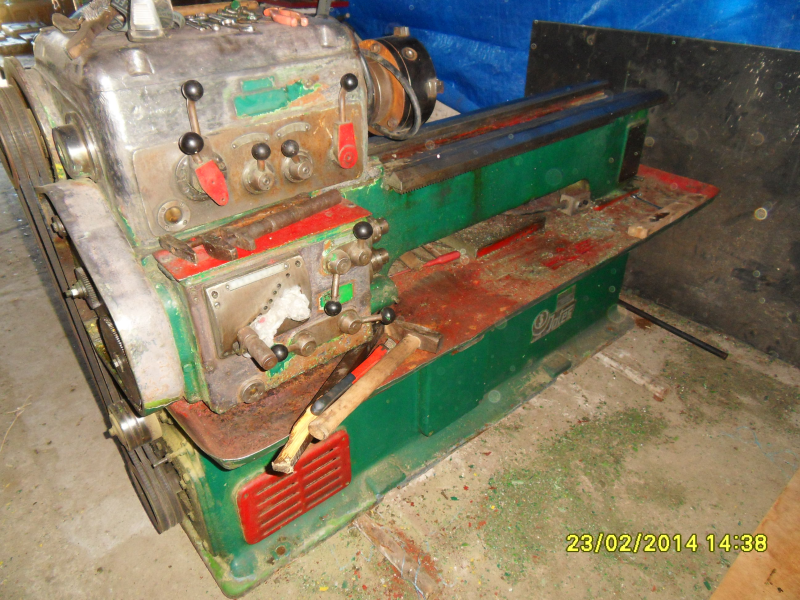

4.Pozostało wziąć papierek ścierny, zestaw ręcznych dłut, szlifierkę kątową i zacząć skrobać...

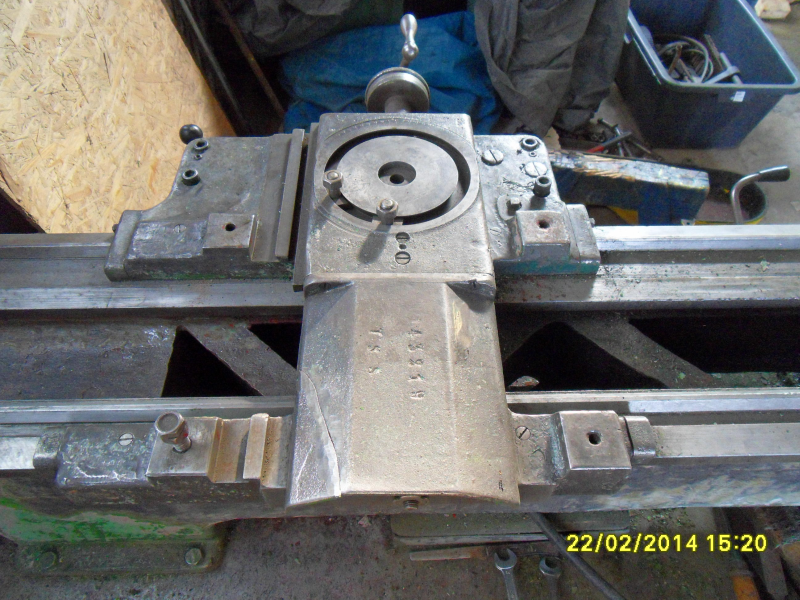

5.Po oskrobaniu suportu stwierdzono jego niewielkie uszkodzenie/osłona prowizorycznie pospawane przez poprzednich właścicieli/ a następnie go zdjęto.

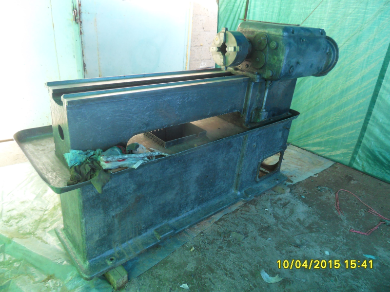

6.Po zdjęciu suportu i większości wystających elementów maszynka była gotowa do dalszego skrobania i szlifowania...

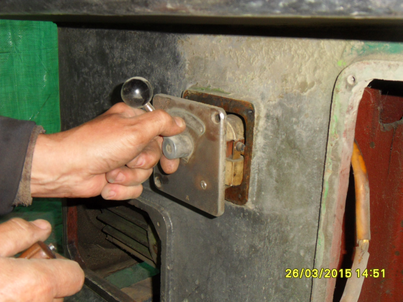

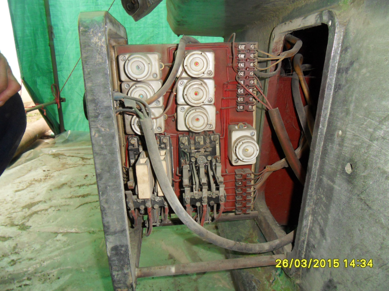

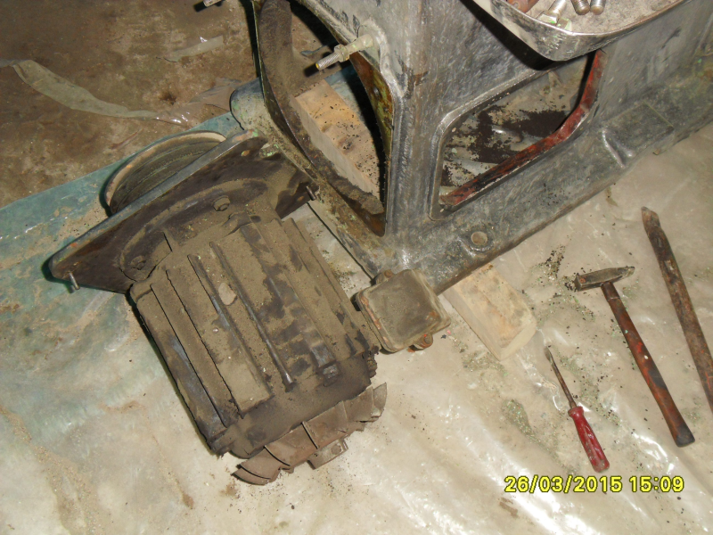

8.Zdemontowano elektrykę oraz silnik.

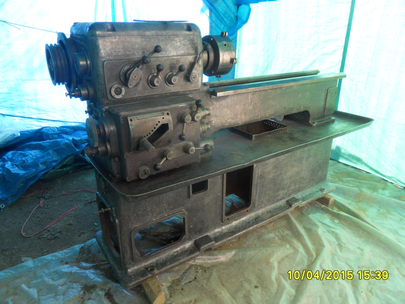

9.Stan maszyny na zaszły tydzień... Wreszcie wstępnie wyszlifowana...
9.Tokarka zostanie jeszcze na koniec po zabezpieczeniu "dopiaskowana", w niektórych miejscach. Niestety kompresor który posiadamy nie nadaje się do porządnego piaskowania :( :(
