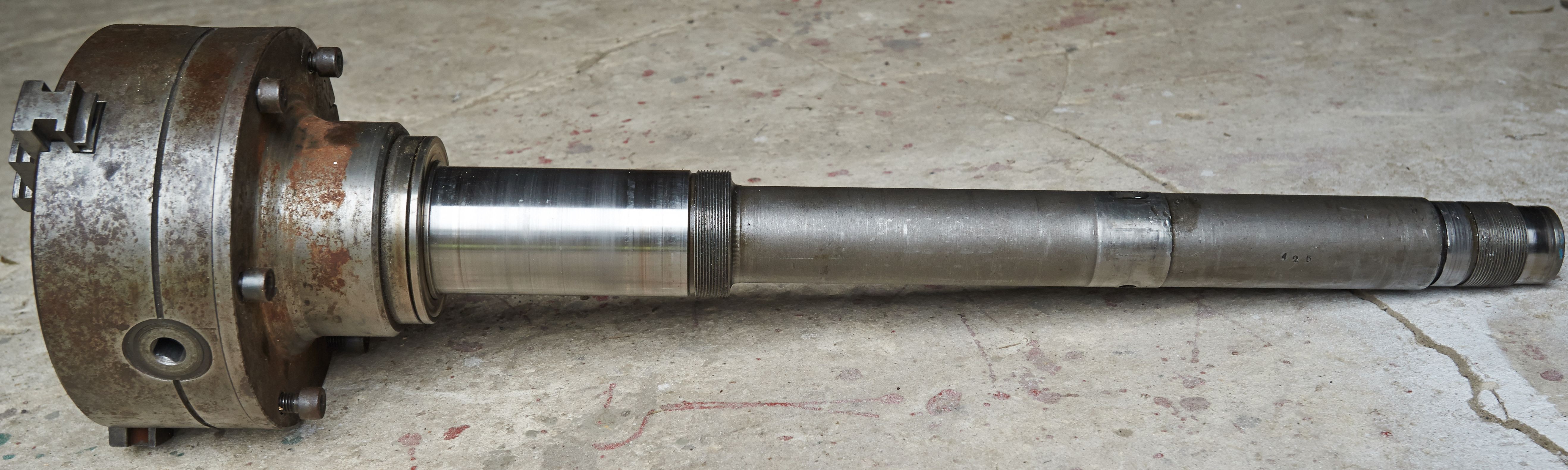

Jeszcze wrzeciono:
ObrazekObrazek
(te śruby rozkręciłem bo chciałem zdjąć uchwyt, ale za cholerę nie chciał zejść)

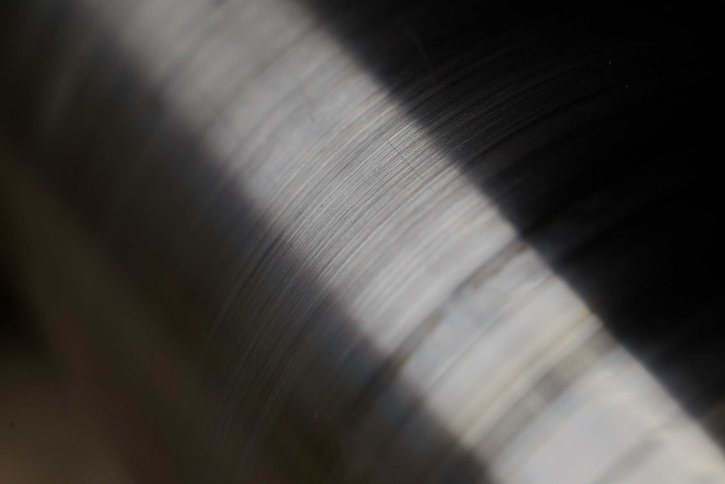

Nie miałem czym tego dokładnie zmierzyć, ale suwmiarka elektroniczna pokazuje różnicę w średnicy tak do 2...3 setek w różnych miejscach.
Są też takie delikatne rowki.
Myślicie że to już kwalifikuje to do szlifu?

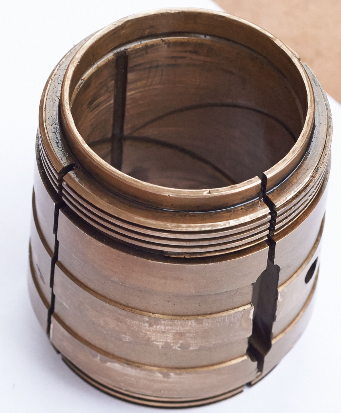

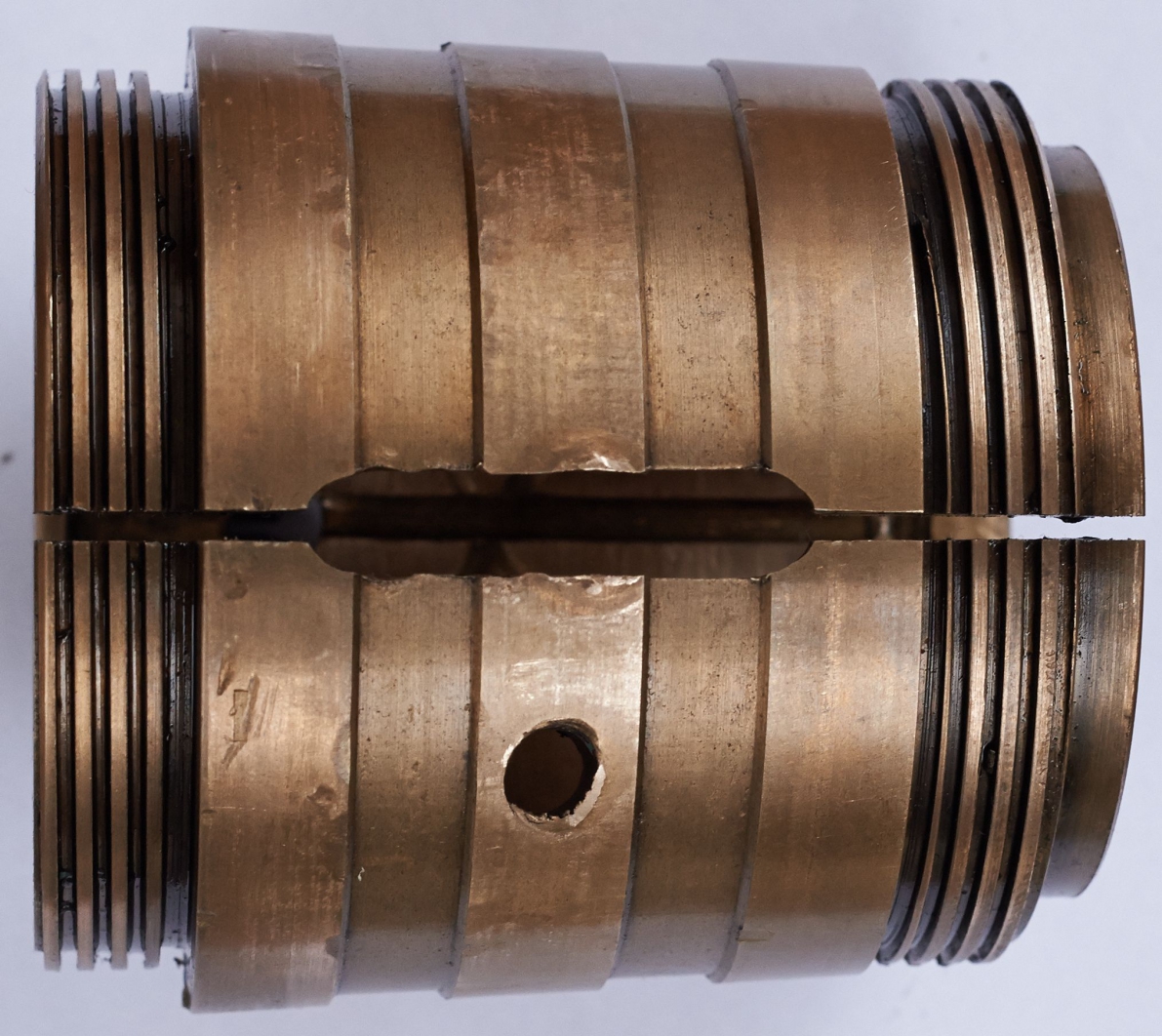

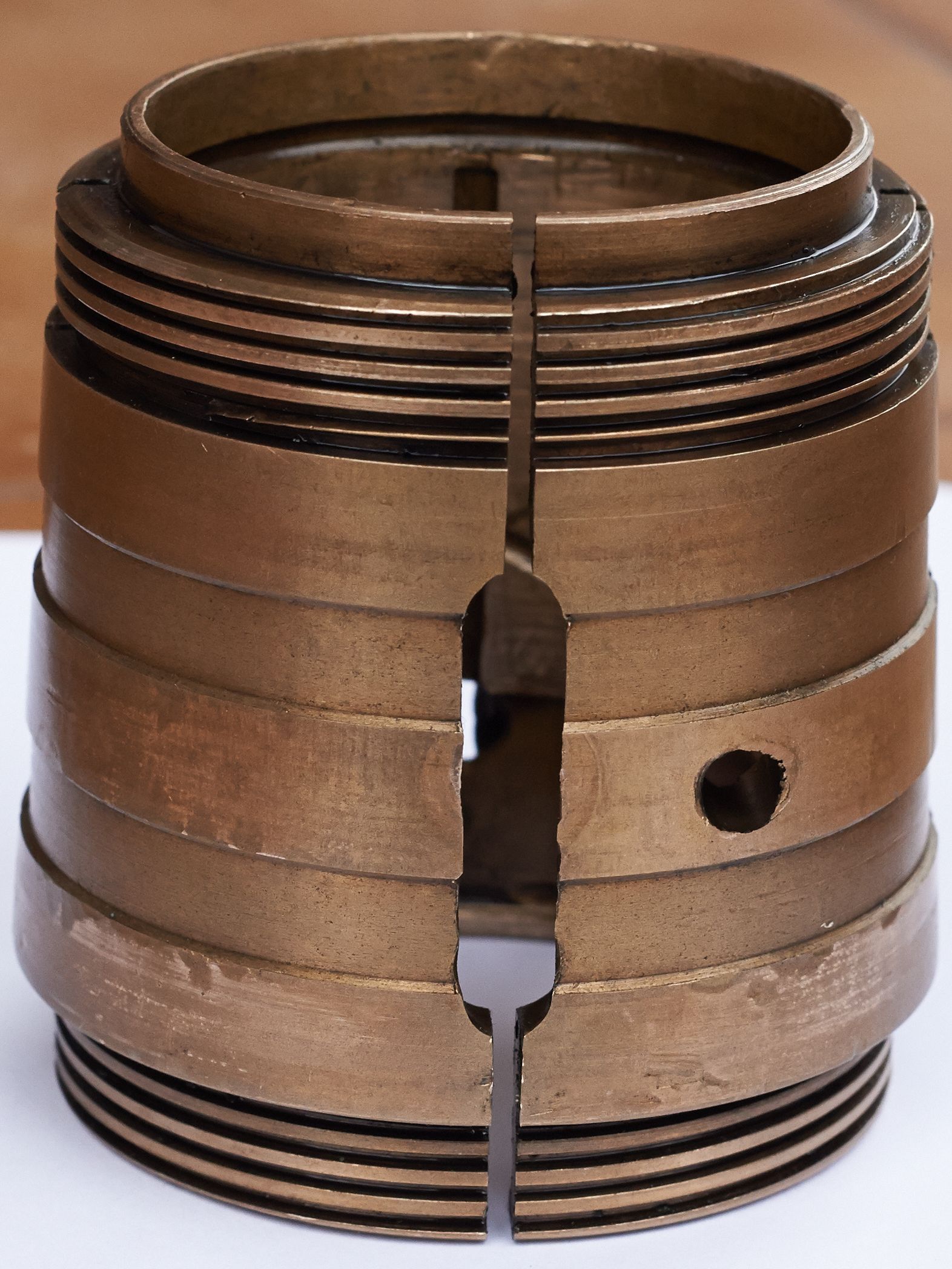

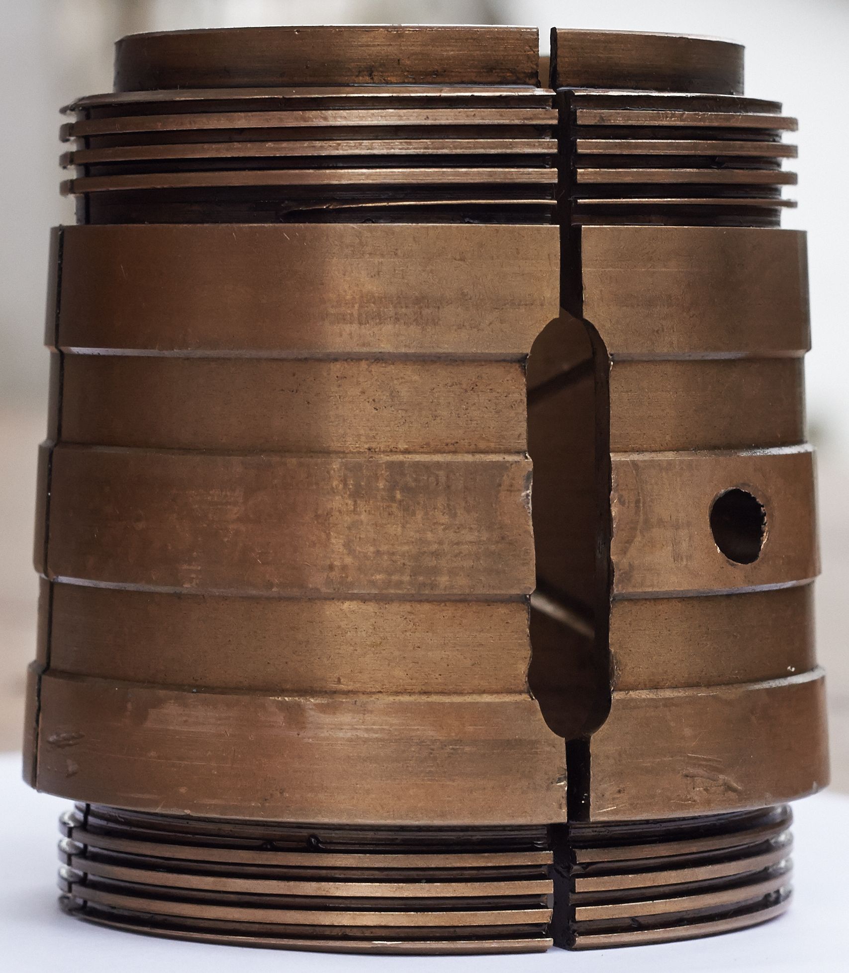

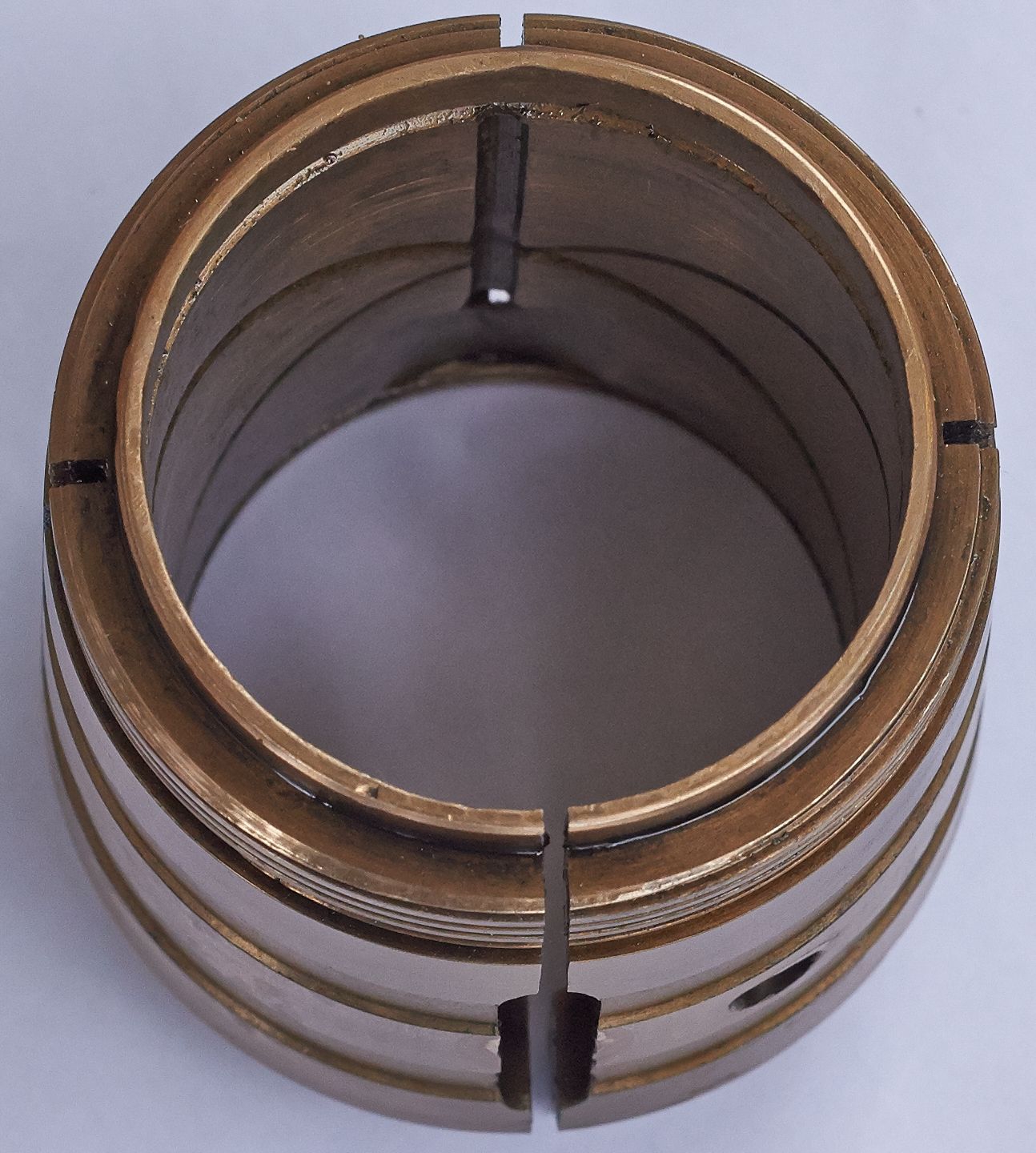

I panewka:
ObrazekObrazekObrazekObrazekObrazek

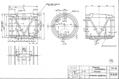

Myślałem czy nie dorobić nowej ale jak zobaczyłem że tam jest gwint prostokątny to zrezygnowałem. Pasuje zregenerować starą.

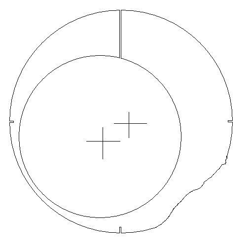

Poza tym te powierzchnie stożkowe też nie są za idealne. To od razu rysunek bo to ciężko wyjaśnić.
Czyli przede wszystkim to wewnętrzny otwór jest przesunięty względem zewnętrznej powierzchni. Ale ani ten otwór nie jest idealny (nie miałem jak zmierzyć, ale tak myślę), ani powierzchnia zewnętrzna (tu akurat jako tako zmierzyłem, z 10 setek lata czujnik, zdecydowanie najwięcej na jednej z ćwiartek).
Więc mój pomysł taki.
W to przecięcie wsunąć blaszkę 2mm. Zacisnąć to w uchwycie za ten gwint z jednej strony ale delikatnie.
Oczywiście ustawić na czujnik (w stosunku do zewnętrznej powierzchni, czyli stożka).
I przetoczyć obie strony (wewnętrzny otwór i zewnętrzny stożek) od razu.
Zebrać jak najmniej się da.
Panewka wymaga zdjęcia teoretycznie 0,2mm. Albo jakby jeszcze ten stożek wyrównywać to 0,3mm. Na długość mogę ją przesunąć z 5mm zanim będzie z czymś kolidować we wrzecienniku. Skoro stożek to 1:10 to daje mi to do zdjęcia na średnicy 0,5mm, a ja potrzebuję tylko 0,3mm. Czyli jeżeli chodzi o materiał to będzie na styk, no ale jednak wystarczy.
Powierzchnię zewnętrzną chyba wystarczy przetoczyć (tzn. że bez szlifowania)?
Wewnętrzną chciałem wytoczyć, a następnie skrobnąć.
Chyba że da się to zastąpić honowaniem?
A co do wrzeciona, to chciałem zlecić szlifowanie.
Tylko że nie lubię zlecać takich nietypowych rzeczy. Bo jak ktoś ma okazję coś spi***olić, to spi***oli. A nie będę też stał nad majstrem i mu mówił jak ma przeprowadzać proces.
W każdym razie chcę uniknąć takiego szlifu:
:D
Dlatego najpierw pytam na forum, bo może to się jeszcze nie kwalifikuje do szlifowania.

atom1477 pisze: Tylko tak nie wytoczę dwóch powierzchni na raz z jednego zamocowania.
Nie ruszałbym stożka. Zepsujesz panewki. Bije na zewnątrz bo po to jest przecięta. Ma sie ulożyc w gnieżdzie.

witam.
jak Kama - nie tocz po wierzchu - zbierzesz 0.3 i panewka wpadnie do gniazda.
ze stożkami jest zdrada - wiele nie trzeba .
i o " delikatnym " łapaniu za gwint też chyba zapomnij .
jak za słabo ściśniesz to wyleci - jak za mocno to się zniekształci.
chyba musisz jak kol. zrobić - takie niby gniazdo , nakrętki ( jak normalnie we wrzecienniku ) i toczyć.

kolego odpusc sobie toczenie tej panewki zarówno w srodku jak i na zewnatrz. nie starczy ci materiału. Po pierwsze sprawdz czy na stozkach nie ma czegos wystajacego. jesli jest jakis zadzior to trzeba go usunac. male wglebienie nie bedzie przeszkadzac, wystajacy fragment tak. złoz to wszystko jak bylo i skasuj luzy nakretkami i wtedy pomierz. czy te 0,05 to tylko w poziomie czy moze w pionie tez? jesli masz dtr to tam masz opisane jak poprawnie skasowac luzy na panewkach. wtedy pomierz luzy jakie zostały i w jakich kierunkach. zobacz tez ile nakretki do kasowania nachodza na gwint. szczególnie ta od wiekszej srednicy stozka. to powie ci ile zostało ci materiału na panewce. jesli bedzie jeszcze troche to panewke mozna podskrobac tak zeby nie bylo luzu i ustawic cały wrzeciennik zeby nie wychodził stozek przy toczeniu. pomiar panewki poza wrzeciennikiem nie ma najmniejszego sensu. po przeslifowaniu wrzeciona obecenj panewki prawdopodobnie nie starczy ci- bedzie trzeba ja dorobic w calosci co wcale nie jest takie latwe

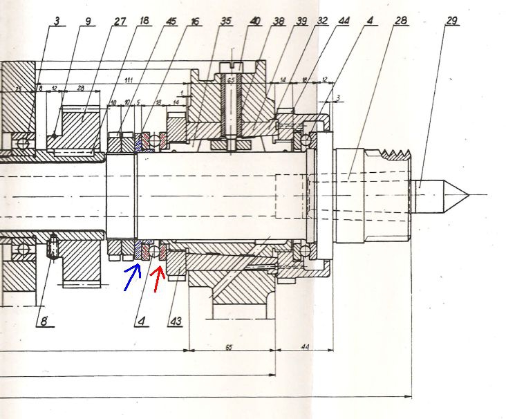

Niestety właśnie podczas próby skręcenia zauważyłem że jedno łożysko jest nie takie jak trzeba.
To po lewej zaznaczone na czerwono.
Miało być 51114, a zamiast niego jest 51113.
I tego elementu zaznaczonego na niebiesko też nie ma. Zamiast niego jest jedna z bieżni innego łożyska 51113.
Oczywiście 51113 jako mniejsze nie może najść na ten pierścień panewki. A jedynie się opiera o niego bokiem (a powinno najść na panewkę, a bokiem oprzeć się o nakrętkę na panewce).

Miałem kilka starszych tokarek i wrzeciennik leżał na płaskiej części łoża a od tyłu miał zamontowaną w poziomie śrubkę która precyzyjnie przestawiała tył wrzeciennika lewo-prawo , w uchwycie zakładamy szlifowany precyzynie walec i jeździsz po walcu w poziomie czujnikiem zegarowym zamontowanym na suporcie , jeśli masz we wrzecionie stożek to jeszcze lepiej montujesz w stożku jakiś trzpień , np mk2/18mm [ taki ja mam ] i wtedy nie przeszkadza bicie uchwytu czy zabieraka .
PS Jak już masz wrzeciono wyjęte to warto sprawdzić czy jest proste i czy nie ma owalu w miejscach panewek ale nie suwmiarka , użyj pasametru chociaż , [jak coś to mam 25-50mm , mogę pomóc ]

Tutaj jest jakoś dziwnie. Są tylko dwie śruby mocujące od strony uchwytu. Od strony gitary niczego nie widzę. Od tyłu (tzn. po przeciwnej stronie dźwigni) widać tylko jakieś otwory ale w nich żadnych śrub też nie ma. Może są jakieś wewnątrz wrzeciennika na spodzie (zalane olejem więc nie widać). W każdym razie poprzecznej śruby która by miała przesuwać wrzeciennik też nie widzę.
Co do toczenia w kłach to u mnie raczej odpada. Konik też niezbyt precyzyjny że aż zrezygnowałem z jego używania.
Ale główna przyczyna taka że zwykle toczę elementy które wymagają wytoczenia opraw na łożyska. Czyli kła nigdzie nie może być. Musi być mocowanie w uchwycie.
Czy wrzeciono proste to ciężko mi sprawdzić. W każdym razie po zamocowaniu we wrzecienniku środek wrzeciona nie bije więcej jak 3 setki.
Owal w miejscu na panewkę bardzo by mnie zdziwił. W końcu tam każda niedokładność powinna się powili docierać do kształtu okrągłego. Nie mniej jednak chętnie bym to sprawdził, tylko że nie mam czym. Średnica to nominalnie 65mm.
