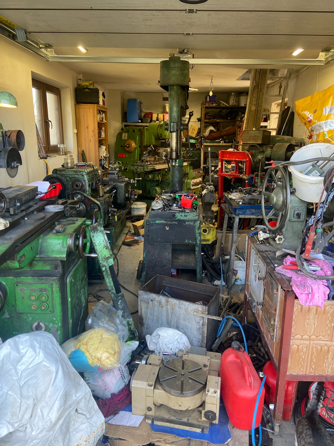

forestgril pisze:
04 lut 2025, 11:07
@qqaz żeby nie być gołosłownym....
To jest garaż 7.5x3.5, na środku ta wiertarka, wokół której muszę teraz uprawiać balet.
a to jest po uporządkowaniu

qqaz pisze:a to jest po uporządkowaniu
Może będzie nawet mniej ciasno, na tym drugim zdjęciu to chyba w ciężarówce jest :)
