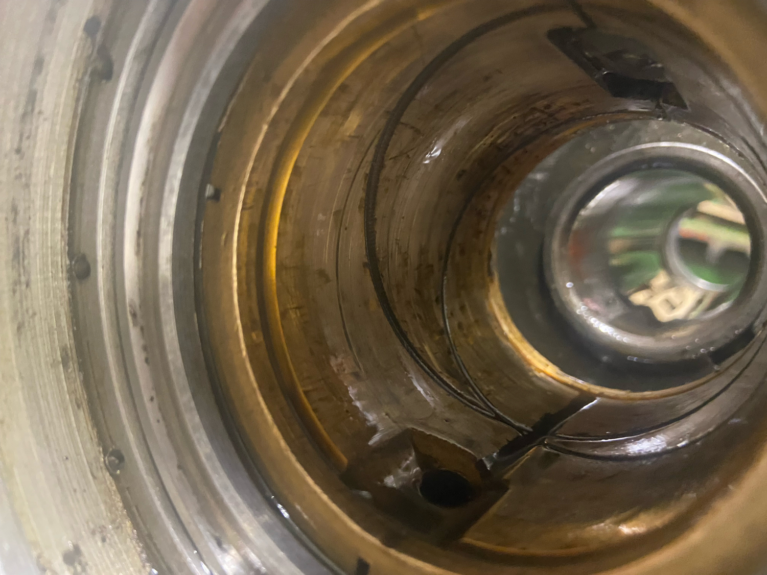

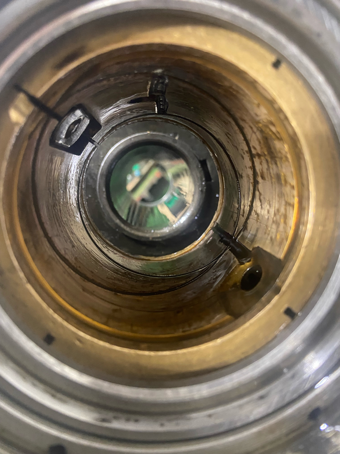

Kiedy mi ta regulacja luzu wrzeciona po prostu nie wychodzi. Albo wychodzi, ale nie jestem pewien, czy dobrze. Bo nie jestem pewien, jak zmierzyć te luzy, jaką siłę przyłożyć - nie odpowiedziałeś na wiele pytań. Na przykład czy siła 30kg wystarczy, czyli pokonanie masy wrzeciona z uchwytem. Nie wiem, czy (i jak) mierzyć też horyzontalnie (luz wrzeciona równolegle do łoża). Luzy są jakby "nieliniowe", czyli nie ma wyraźnej granicy, że po przekroczeniu pewnej wartości siły nagle przestaje się poruszać, ale mam wrażenie, że granica ma charakter ciągły.
Sprzęgło przekręciłem o 2/12 obrotu, czyli dwa "zęby" ale chyba nie pomogło, czyli na najszybszych przełożenia nie startuje samo. A myślę, że powinno. A jak startuje, nawet na zapych, to zgodnie z moimi pomiarami jest 2-2.5 setki, a miało być mniej. Już parę godzin chyba próbowałem regulować. Później nie wiem, czy wymiary mi złe wychodzą albo drgania mam z powodu luzów, czy złego uchwytu, czy za długiego wałka.
Z nakrętkami to nie chodzi o Nm, tylko o milimetry (kątowo) względem ustalonej pozycji chyba. I jak czytam w instrukcji, regulować o 1/12 obrotu (30 stopni). U mnie taki zakres to jest albo luz totalny albo zero ruchu. A śrubka rozporowa chyba nie robi różnicy. (Kolejne niejasności).
I tak się babram w tej piaskownicy, co mnie trochę zniechęca, więc myślę, jak to zrobić raz dobrze i na pewno.

Nikt nie mówił że będzie prosto i łatwo wszystko zależy od danej tokarki i jej historii .Z luzami jest tak : zrób troche luźniej wrzeciono i spróbuj przecinakiem ciąć jeśli materiał nie będzie podrywany to luz promieniowy do przyjęcia , wszystkie parametry luzów to są dla nowej tokarki
forestgril pisze: A śrubka rozporowa chyba nie robi różnicy. (Kolejne niejasności).
a powinna regulować luz .
forestgril pisze: Sprzęgło przekręciłem o 2/12 obrotu, czyli dwa "zęby" ale chyba nie pomogło
reguluj luz dalej ( na luzie jaki masz odstęp miedzy płytkami sprzęgła ?

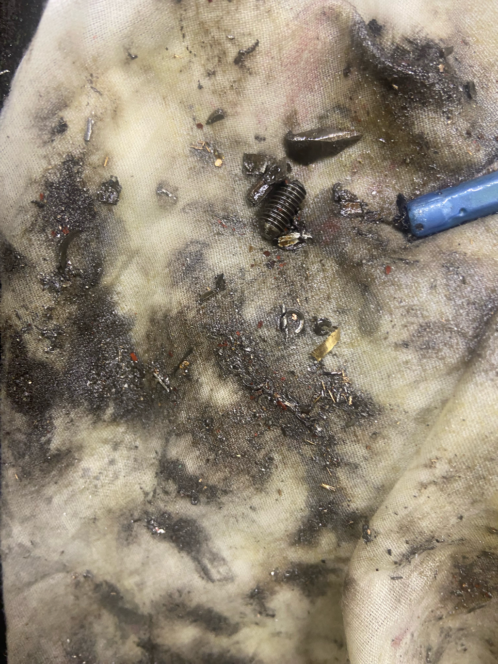

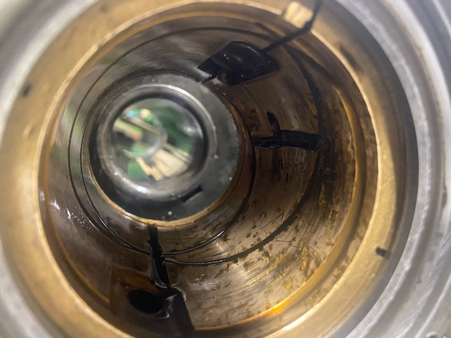

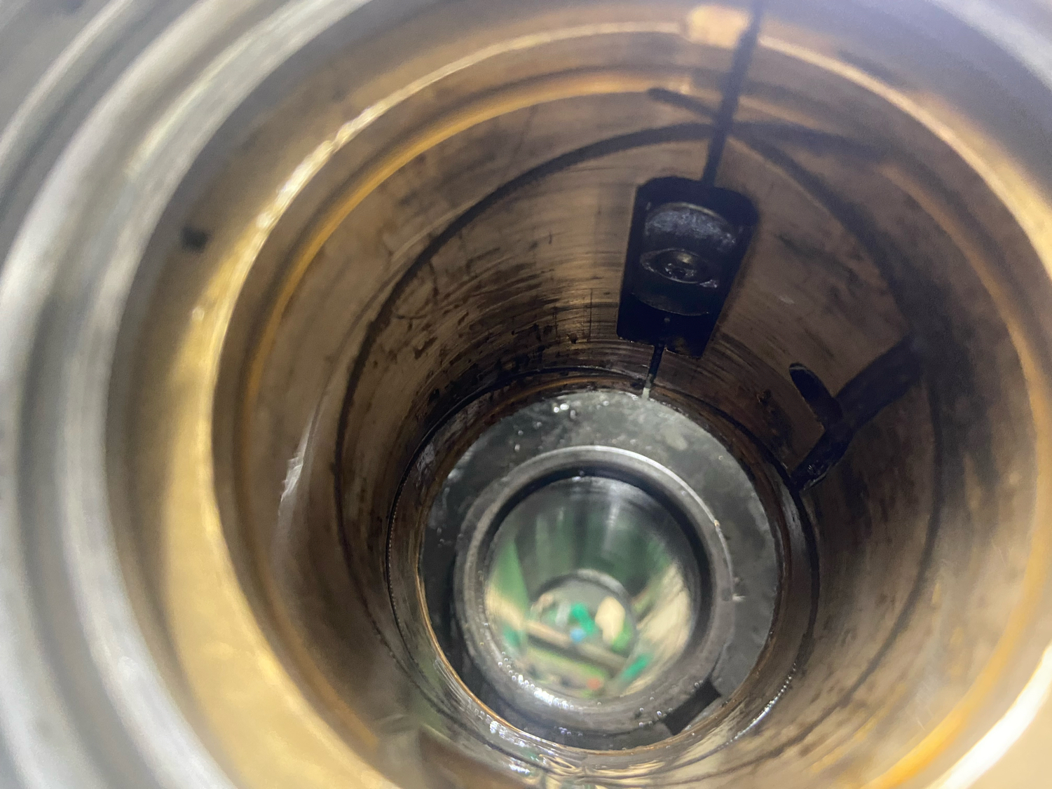

Jakie skarby ja nadal tam miałem/mam… to niebieskie to magnes. To złotawe… przypomina kolorem tuleje…

forestgril pisze:Jakie skarby ja nadal tam miałem/mam… to niebieskie to magnes. To złotawe… przypomina kolorem tuleje…
Czyli chcesz regulować luzy mając w środku śmietnik .Te opiłki są z tulei gdy do niej z olejem dostają się zabrudzenia i opiłki z kół lub inne metalowe drobiazgi .

Nie miałem wcześniej odpowiedniego Magnesu i I mój wewnętrzny Pat przekonał mojego wewnętrznego Mata że odkurzacz wystarczy.
Średnica 5.8 długość 12.6

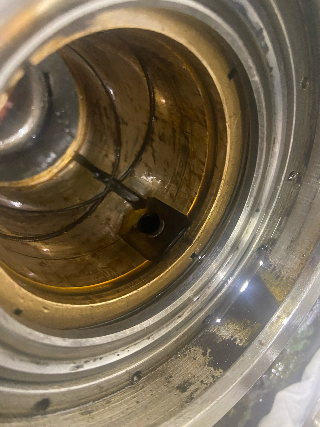

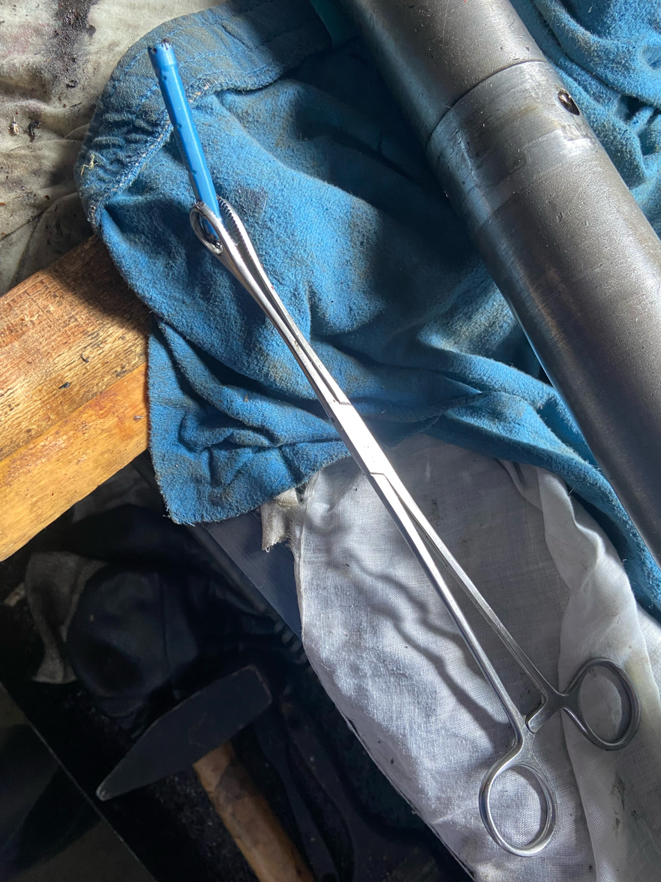

Tak naprawdę nie dałoby rady tego wszystkiego wyciągnąc gdyby nie na rzędzie chirurgiczne do łapania za flaki które mój Mechanik zostawił kiedyś u mnie pod maską a ja dotąd zapomniałem mu oddać. Ma długość około 25 cm i chwyciłem tym cienki magnes z zabawki dla dzieci, idealny do tego celu bo ze zgrubieniem, że się nie wyślizguje i mogłem dokładnie pogrzebać w tych wszystkich miskach i szczelinach.
A Tak przy okazji to punkt dla mnie bo zlokalizowałem Korek którego rzekomo przy tej tokarce nie ma do spuszczania oleju. Było w instrukcji chyba niedokładnie przeczytałeś no i może trudno było się domyśleć bo Korek jest w zasadzie w łożu a nie w samej skrzynce wrzecionNicka. A wyciek oleju, o którym wspominałem chyba jest wynikiem nieszczelności Styku łoza z wrzeciennickiem. Bo na tej śrubce na zdjęciu zawsze mam kropelkę oleju. I wydaje mi się że to większa akcja żeby to uszczelnić Obrazek

forestgril pisze:Tak naprawdę nie dałoby rady tego wszystkiego wyciągnąc gdyby nie na rzędzie chirurgiczne do łapania za flaki które mój Mechanik zostawił kiedyś u mnie pod maską a ja dotąd zapomniałem mu oddać. Ma długość około 25 cm i chwyciłem tym cienki magnes z zabawki dla dzieci, idealny do tego celu bo ze zgrubieniem, że się nie wyślizguje i mogłem dokładnie pogrzebać w tych wszystkich miskach i szczelinach
cóż mogę dodać https://www.leroymerlin.pl/produkty/bud ... lsrc=aw.ds no może tyle że lubisz sobie życie utrudniać, no chyba że masz bliżej do https://www.mediaexpert.pl/dom-i-ogrod/ ... gJYqPD_BwE

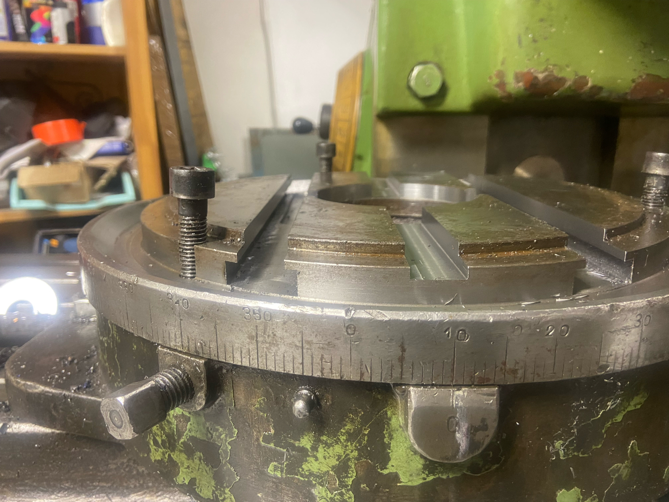

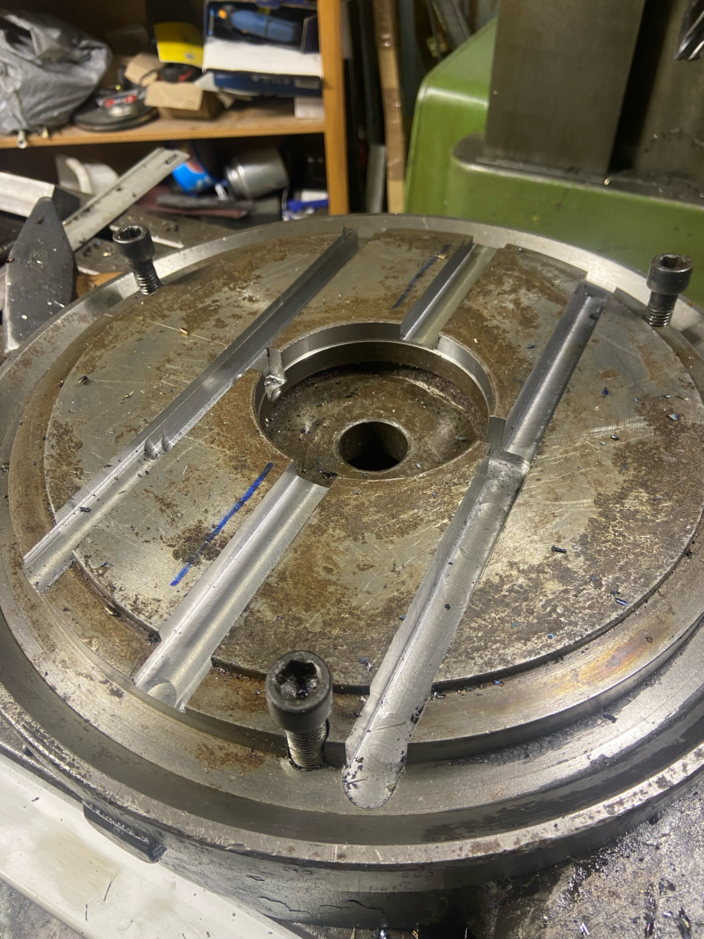

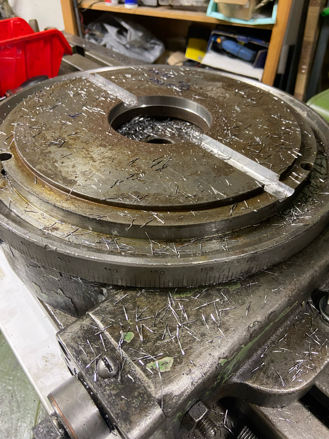

Aaaaby dokładnie wypozycjonowac tania średnicówkę teleskopową by pomiary na tulei porządnie prowadzić… Nie mogło się obyć bez side-projectu , czyli dodatkowa 3.5 oś w formie mocowania imadła na stole obrotowym….
Dodane 23 minuty 57 sekundy:
Przy okazji złamałem węglikowi frez fi16 (ale ostrzony, więc tani, za 50pln, mam jeszcze 8 takich) no i niemal wykończyłem frez teowy 30x10 za 170 ale jeszcze może jakieś rowki na spokojnym manualu zrobi. Wszystkie straty bolą, ale jest baza pod frezowanie kół zębatych! (I manualnych łuków okręgu)
