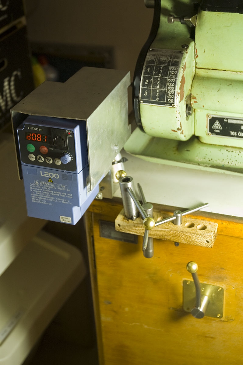

Post napisał: GrafRamolo » 31 sty 2014, 00:07
Ja ostatnio robiłem 1000 śrubek wajcha obrotów latała prawo lewo co kilka sek i bez problemu :)
Z dobrych pomysłów to polecam zbudować "domek" na falownik jeśli jest gdzieś na wierzchu, wtedy przypadkowe wiórki nie wpadną, tylko tak by była przestrzeń między falownikiem a ścianami domku.
Miałem przygodę, że wystawał z drugiej strony wrzeciona pręt 5mm tak z 50cm i nie zauważyłem, że tokarka jest na wysokich obrotach włączyłem, pręt się zgoił i trafił w falownik. Domek osłonił.

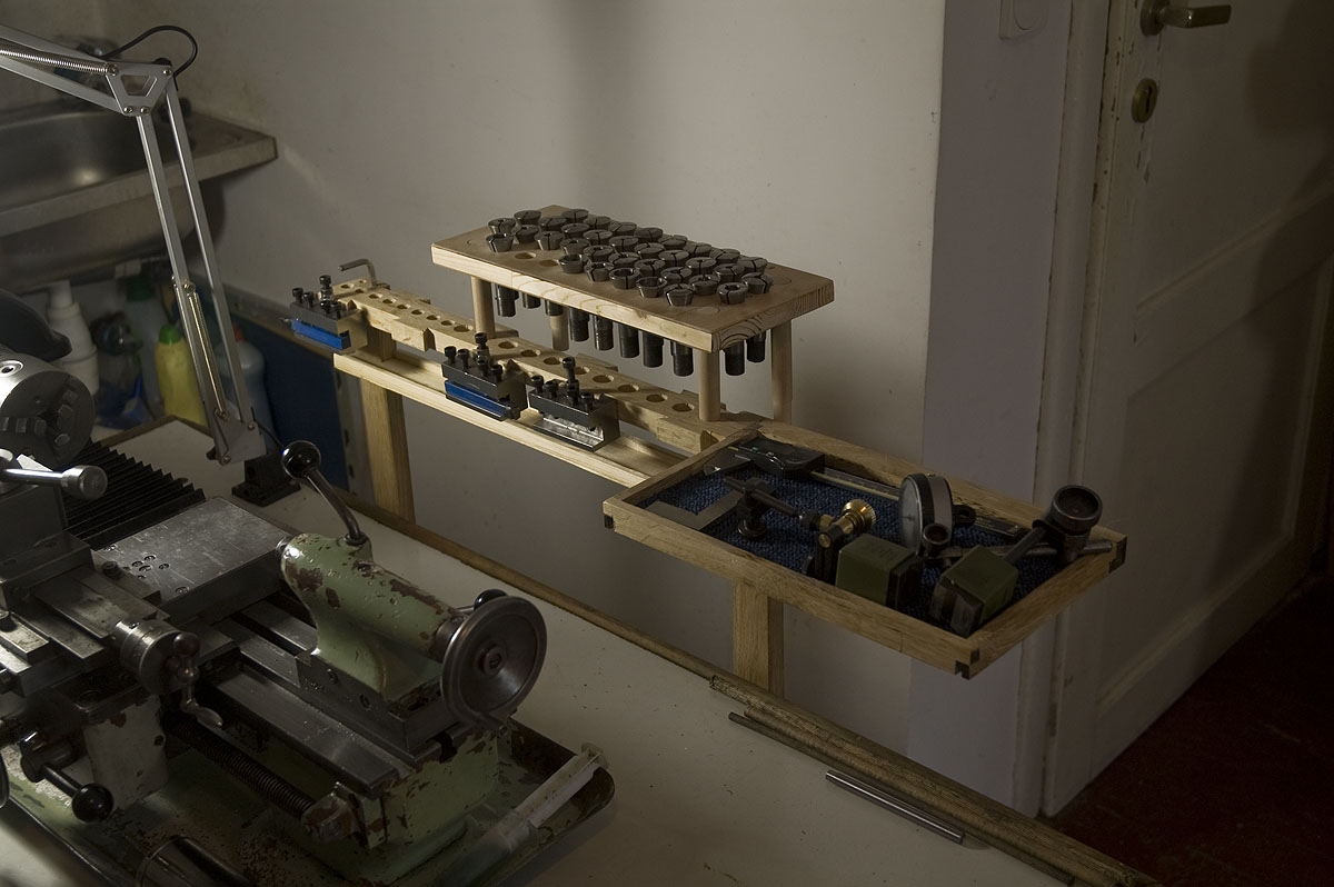

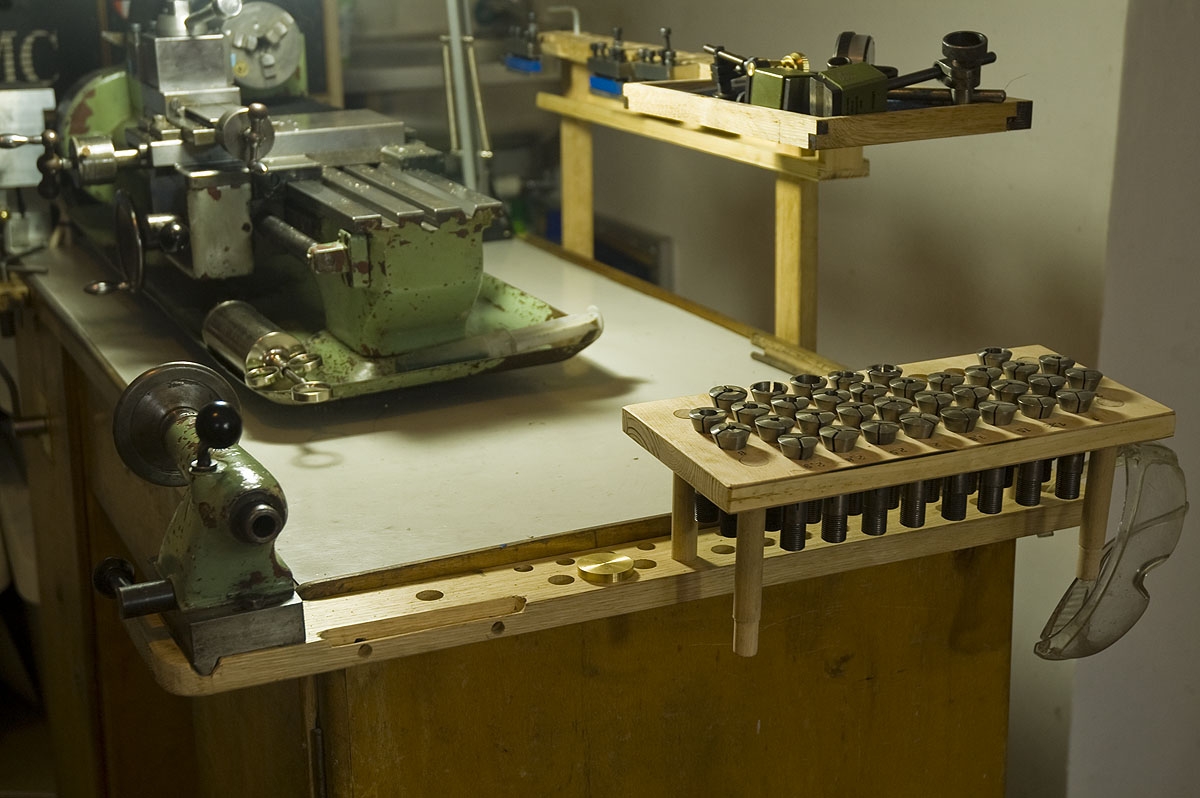

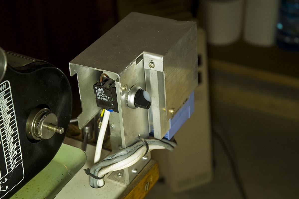

[ Dodano: 2014-02-01, 01:19 ]
Oto moje małe dodatki do tosa, ergonomia +3000% ;)
Dotarły do mnie też liniały (pełne szczęście)
Następne fotki wkleję jak je zamocuję :)

Post napisał: DamianS » 01 lut 2014, 10:16
Ładna, jest się czym pochwalić. Moja cały czas w remoncie i kompletowaniu. Przed wczoraj doszedł support obcinający i przystawka do frezowania. Do kompletu brakuje mi tylko okularu/podczymki do ucinania i będzie komplet. Bez biurka niestety, nie weszło do bagażnika skody :)

#148
Post napisał: GrafRamolo » 01 lut 2014, 12:45
Do volvo wchodzi idealnie sprawdzone na 2 róznych tosach i 2 różnych volvo ;)
