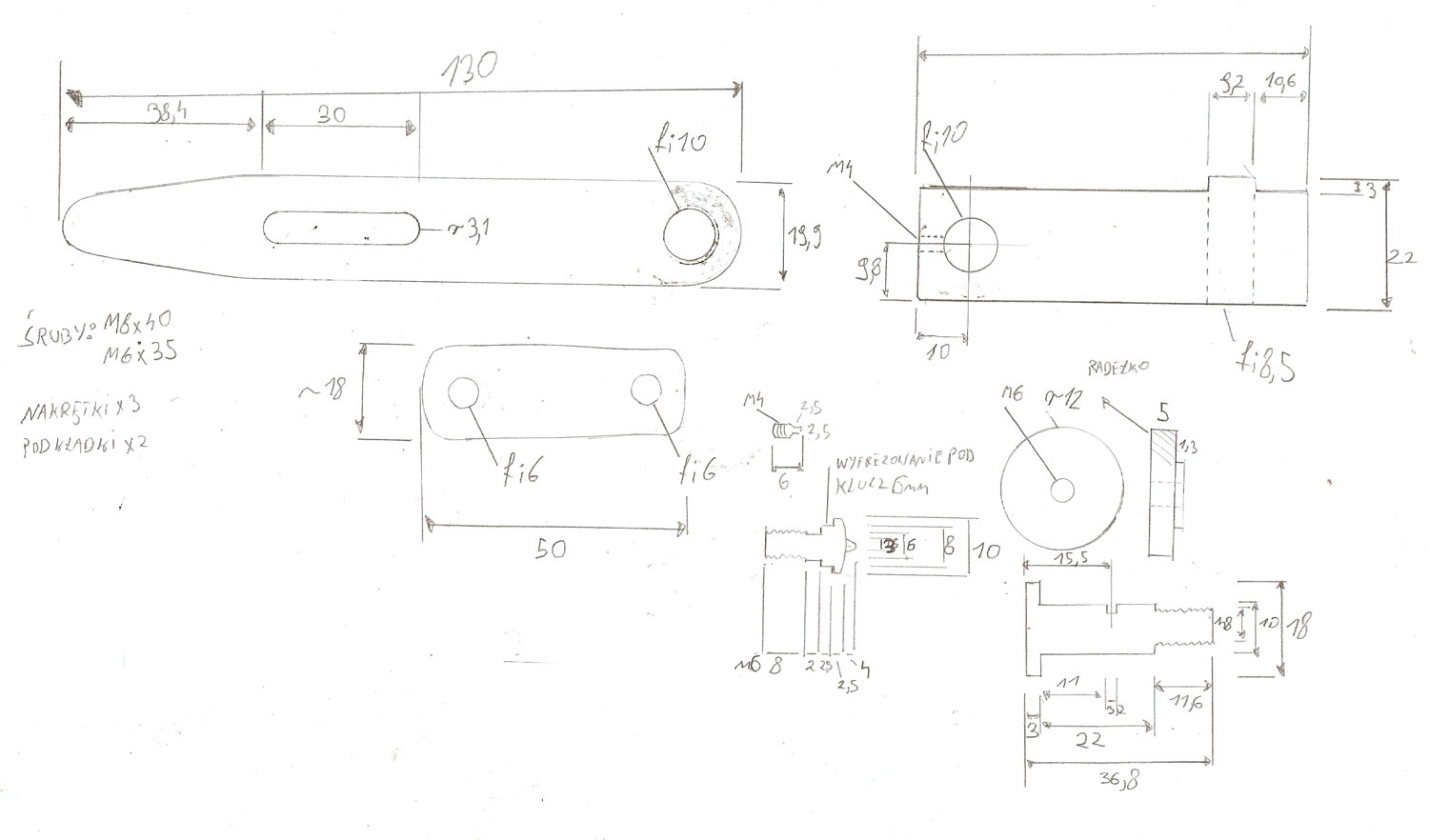

GrafRamolo fajnie że ci pomogłem :) W zamian możesz mi z wymiarować i podesłać to mocowanie od podzielnicy które wrzuciłeś na 2gim zdjęciu. Proszę się i proszę a nikomu się nie chce tego zrobić.

Spoko, rozrysuję ci z wymiarami, jakoś w pon-wto.

GrafRamolo pisze:rozrysuję ci z wymiarami,
Daj wymiary na forum, inni też pewnie skorzystają.

Post napisał: GrafRamolo » 25 sty 2014, 12:18
Nie próbowałem stosować innych, ale facet, który pracował na MN80 w PZO zapewniał mnie, że trudno dorobić te elementy, bo przy zmianie ich wymiarów całość nie pracuje dobrze. Podobno są szlifowane na wymiar.
Hmmm ja z braku laku i z chęci poznawczych wytoczyłem na szybko z brązu dwa wałki, zrobiłem to na oko z dokładnością 0,1mm i działa bez zarzutu. Zrobiłem to z miękkiego metalu bo nie chciałem poniszczyć niczego w razie pomyłki. Ale jak się zuzyje to powrótrzę proces. Chyba, że znajdę jakieś idealnie takie wałeczki z łożysk.
Ps ile to ma mieć dokładnie bo ja zrobiłem 6x6mm tak na czuja.
Jasnę wrzuce rys na forum. jak by ktoś potrzebował jeszcze coś od tej tokarki a ja to mam to chętnie pomoge.

Obiecane.

Post napisał: DamianS » 28 sty 2014, 22:53
Podziękował.
