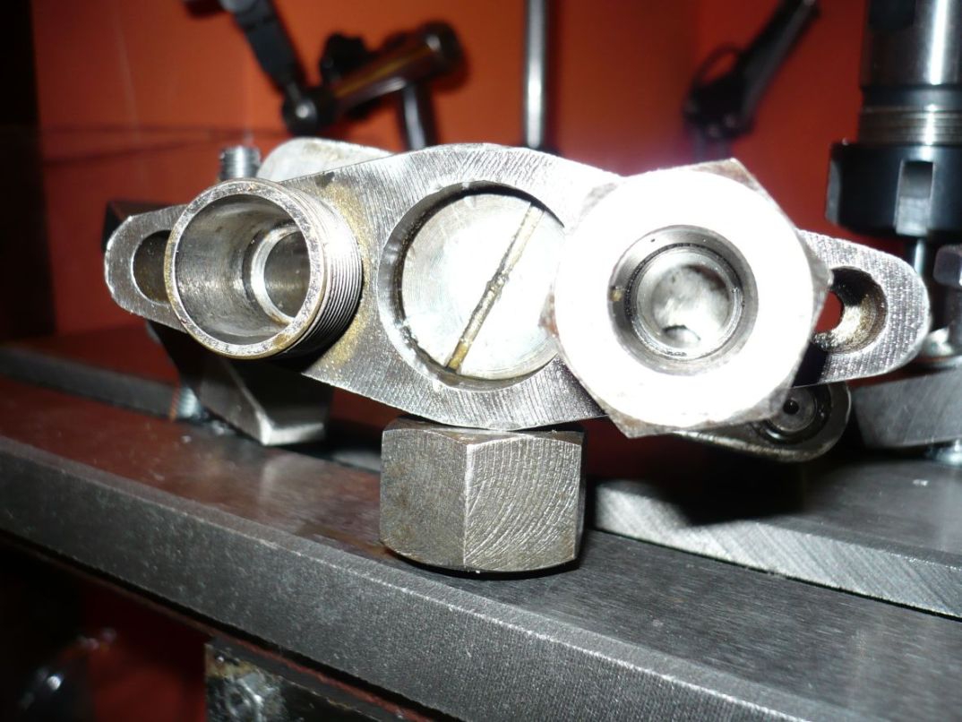

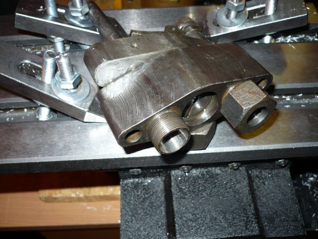

Przystawka do szybkiego wiercenia dla MN-80 na MT1. Ktoś coś takiego ma i wie jakie do tego są tulejki?Obrazek
GrafRamolo
Posty w temacie: 220
Posty: 707
Lokalizacja: warszawa
#159
Post napisał: GrafRamolo » 06 lut 2014, 23:19
Czy działa to tak, ze obraca się tą przednią część (z gwintami) I mozna tu ustawić 2 wiertła?
Wydaje mi się że to jakaś samoróbka, Czy nie lepszy była by głowica rewolwerowa?
DamianS
Posty w temacie: 103
Posty: 216
Rejestracja: 06 sty 2012, 11:24
Lokalizacja: Wrocław
#160
Post napisał: DamianS » 07 lut 2014, 08:10
Tak to działa. Część obracana ma zatrzask i dodatkowo jest pozycjonowana na klinie. Żeby obrócić z tyłu jest dźwignia która przesuwa część obracaną tak żeby zeszła z klina. Raczej nie jest to samoróbka, za solidnie wykonana. Pochodzi z jakiegoś zakładu protetycznego od którego odkupiłem swojego mn-a.
Głowica rewolwerowa oczywiście byłaby lepsza, trzeba ją tylko mieć.
