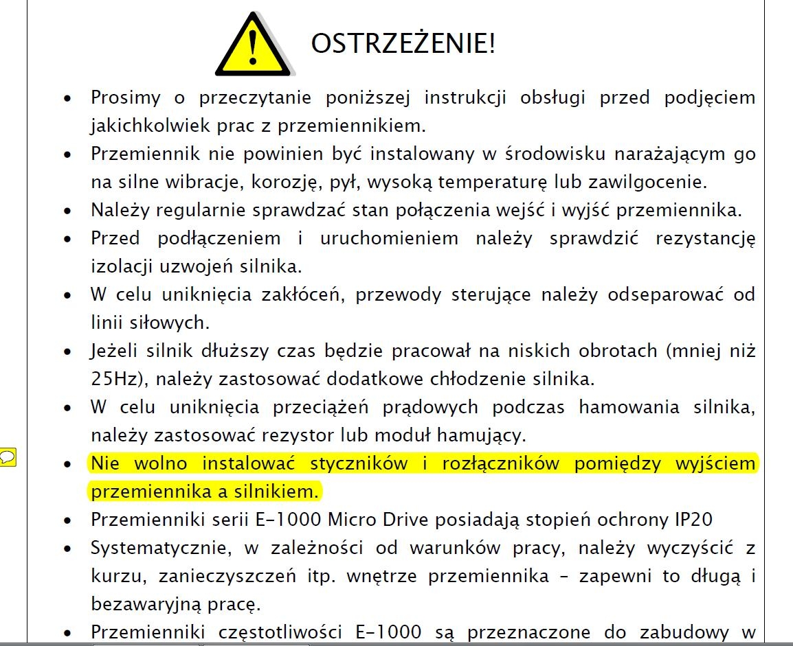

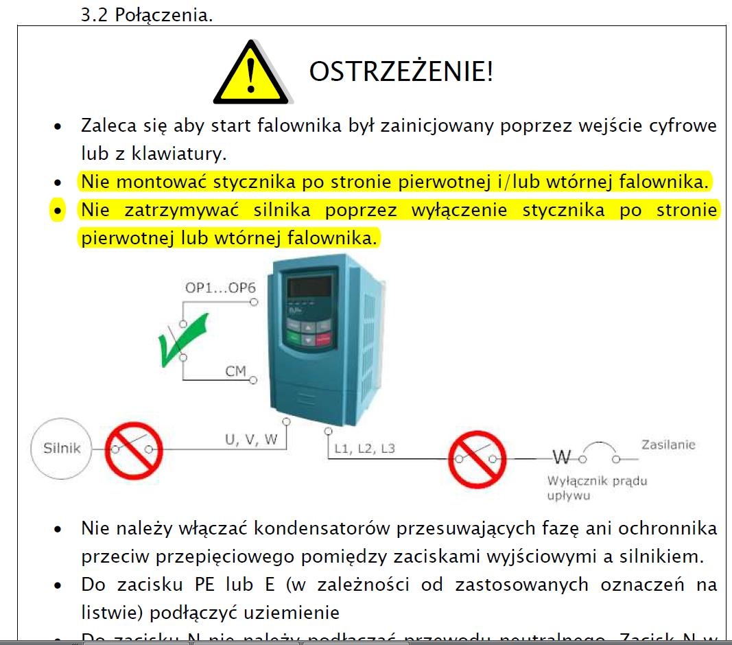

RomanJ4 pisze:Do tego jedna ważna uwaga: miedzy silnikiem a falownikiem nie może być żadnych elementów rozłącznych typu styczniki, przełączniki, itp. Wszystkie komendy typu: włącz, wyłącz, zmiana kierunku obrotów, odbywa się z poziomu falownika.
Ależ tu się muszę z Mistrzem moim nie zgodzić , zwykły włącznik lewo/prawo starzy tokarzyści zawsze wkładają pomiędzy silnik a falownik pomimo instrukcji :twisted: , moją największą zabawą jest włączanie przy laikach na zmianę kierunku obrotów L/P co sekundę , falownik zwalnia silnik i za chwilkę kręci już w drugą stronę i nie dzieję się nic niepożądanego - oczywiście wam tego nie polecam jeśli nie macie dobrze skonfigurowanych ustawień .

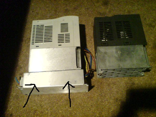

GrafRamolo pisze:Polecam też kable ekranowane, ja mam takie ale pomimo to jak włączę falownik to słysze go w radio ;)
Mnie się wydaje że lepszym rozwiązaniem by było założenie filtra , zamieszczam zdjęcie tych samych falowników [ inne kolory obudów ] , jeden z filtrem przeciwzakłóceniowym , drugi bez
Dobry pomysł ale jedno drugiemu nie przeszkadza, szczególnie że ekranowany kabel to koszt rzędu +5zł.

panzmiasta pisze:Ależ tu się muszę z Mistrzem moim nie zgodzić
Oczywiście jak się kto uprze, to może, ale większość (a może i wszyscy) producentów przestrzega przed takim rozwiązaniem.
Nie dają gwarancji, że nie trafi się kiedyś na taki stan logiczny falownika, że spalimy przez to stopień mocy. A to dlatego (jak gdzieś czytałem), że nawet najdokładniej wykonany przełącznik mechaniczny nie gwarantuje jednoczesnego odłączenia wszystkich 3 faz i to w czasie przejścia przez "0". Większość falowników oczywiście ma na to jakieś zabezpieczenia (przerwa w obwodzie), ale gwarancji nie ma że zawsze potrafią go uchronić.
Po coś to przecież piszą, widocznie mają takie doświadczenia, prawda?
ObrazekObrazek
Generalnie jak wielokrotnie podkreślaliśmy, falowniki powinny być bezpośrednio łączone z silnikiem bez jakichkolwiek elementów stykowych. Oczywiście występują w wielu (np. rozległych) instalacjach, wymogi stosowania wyłączników serwisowych (remontowych). Wyłączniki te służą do odłączania kabla zasilającego silnik w celach przeglądów serwisowych czy remontów silników. Otwieranie takiego wyłącznika powinno następować w chwili gdy falownik jest pozbawiony napięcia lub znajduje się w stanie STOP.
Jeżeli wyłącznik ma zatrzymywać falownik, należy stosować specjalne łączniki z dodatkowymi stykami pomocniczymi działającymi z wyprzedzeniem. W chwili otwierania takiego wyłącznika, najpierw zostaje rozłączony sygnał sterowania falownika a następnie otwierane są styki mocy.
Wyłącznik instalujemy w obudowie metalowej, ekrany kabli uziemiamy przez zastosowanie specjalnych dławików kablowych, w ten sposób zachowamy ciągłość ekranowania i spełnimy wymagania norm i dyrektyw EMC.
( http://www.falowniki.edu.pl/faq,3,5,24, ... ikiem.html http://www.falowniki.edu.pl/nauka,6,ins ... nikow.html )
Nie chce krakać, ale nie ma gwarancji, że kiedyś koledze w najmniej spodziewanym momencie nie walnie, czego nie życzę... :wink:
panzmiasta pisze:Mnie się wydaje że lepszym rozwiązaniem by było założenie filtra , zamieszczam zdjęcie tych samych falowników [ inne kolory obudów ] , jeden z filtrem przeciwzakłóceniowym , drugi bez
wiele falowników ma już wbudowane filtry przeciwzakłóceniowe zarówno na wejściu jak i wyjściu, a pomimo to zalecają ekranować kable siłowe, prowadzić je oddzielnie od sygnałowych, itd.

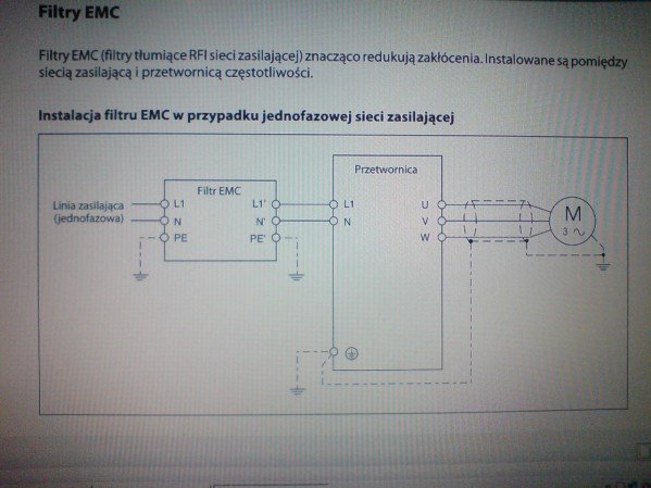

Tak spojrzałem w moją instrukcję/destrukcję falownika i tam piszą o ekranowanych przewodach sygnałowych i wszystkim innym ... na szczęście mi nic się nie pier ... nie szumi w radio :twisted: . Posiadam osobny dodatkowy filtr EMC , jak na schemacie w załączniku.
