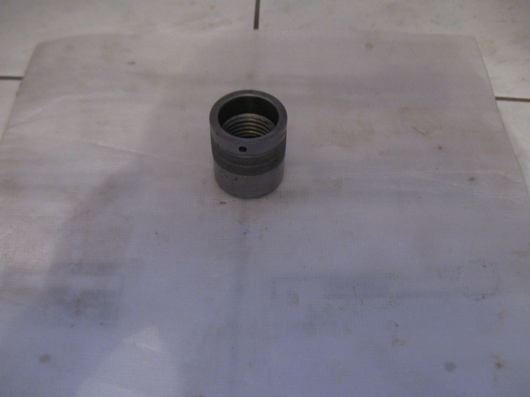

Orientuje się ktoś do czego jest ta nakrętka przy MN-ie ? Gwint pasuje na wrzeciono.

Post napisał: GrafRamolo » 07 lut 2014, 21:10
To jest nakrętka na wrzeciono to tych tulejek kielichowych i stożkowych.

Post napisał: DamianS » 07 lut 2014, 22:06
Tak mi się właśnie wydawało. A ma ktoś coś takiego do sprzedania ? Bo mi brakuje do kompletu.

Post napisał: DamianS » 09 lut 2014, 12:35
newcomer, jako że jestem krytyczny wobec siebie, cofnąłem się kilka stron do tyłu w tym wątku. Mądrzejszy się nie zrobiłem w sprawie tej tulejki o którą pytałem. Znaczy trzeba coś więcej. Na to miast jeśli chodzi o zaciąg tulejek, jak najbardziej, znalazłem cały schemat :) Co więcej, wczoraj sprawdziłem że jest ona tylko do tych tulejek ze stopniowanym stożkiem wewnętrznym.

Post napisał: newcomer » 09 lut 2014, 13:08
O to mi właśnie chodzi, że ta nakrętka również należy do systemu zaciskania tulejek.
Ja mając tylko trzpień (nie wiem jak ten element nazwać, pinola ?) ten przechodzący przez wrzeciono i parę sztuk tulejek i nic poza tym , to mam problem jak ten cały system powinien być zmontowany. Dlatego mi jest trudno zrozumieć, gdzie i co ma być umocowane.
Z tego co piszesz rozumie, że ta nakrętka jest do tych tulejek "piramidowych wewnętrznych" ale i tak nie zmienia to faktu ( w moim przypadku), gdzie powinna znajdować się ta nakrętka.
