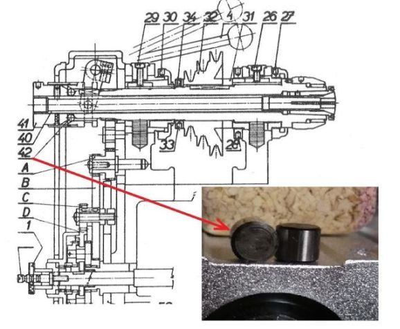

Panowie, pytanie. Po wielkich trudach udało mi się skompletować cały (jak mi się wydawało) mechanizm do szybkiego załączania i rozłączania tulejek. I tu problem, aby tulejki trzymały muszę non stop zaciskać wajchę, jak puszcze to się od razu luzują i materiał jest luźny. Tak być powinno? A jeśli nie jakim cudem ma się to zaciskać samo? Ma ktoś cały ten shit na chodzie?

GrafRamolo uchwyt nie trzyma tulejek bo pewnie brakuje ci 2 wałeczków które go blokują. Wyglądają jak rolki z łożyska. Średnica 6mm długość 6mm. Jak będziesz chciał to wieczorem mogę wrzucić zdjęcie.

Zdjęcie blokowania tulejek. Bez tych 2 rolek ze zdjęcia tulejka nie zostanie "zatrzaśnięta" w pozycji zamkniętej.
[ Dodano: 2014-01-24, 13:17 ]
Jeszcze raz zdjęcie bo się nie dodało.
[ Dodano: 2014-01-24, 13:22 ]
Zdjęcie...
[ Dodano: 2014-01-24, 13:23 ]
Oczywiście zdjęcie pokazuje tokarkę MN-80 a nie OUS....

DamianS pisze: pewnie brakuje ci 2 wałeczków
To są chyba najczęściej gubione elementy MN80 :sad:

No ja jak swojego MN-a rozbierałem to ja wyrzuciłem. Myślałem że facet mi sprzedał jakiś złom z łożyska. Dopiero potem się zorientowałem co to jest i wygrzebałem z kosza :)
