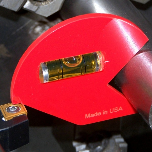

Znalazłem taki przyrząd do ustawiania wysokości noża na tokarce.
Można go kupić na ebaY w cenie 10,95$ plus wysyłka:
http://cgi.ebay.com/TOOL-HOLDER-OR-META ... 4cea734828
Wygląda ciekawie, ale nie zawsze uda się go wykorzystać bo wszystko zależy od tego co się akurat toczy. Pytanie też jaką dokładność uda się uzyskać. Chyba niewielką.

No fajne ,zwłaszcza jak przyjdzie do zakładu laik a fachowiec bierze się do toczenia . Jednak masz rację metoda do kła lub na suwmiarkę da lepszą dokładność .

Też ustawiam wyłącznie poprzez pomiar wysokości suwmiarką, ale chętnie bym wdrożył jakąś inną, równie dokładną metodę, ale za to szybszą.

Ja mam metodę :) - nakupiłem składaków z trzonkiem 25x25 i wszystkie mają płytkę na wysokości 25mm. Odległość w podstawie noża w imaku do osi wrzeciona w mojej tokarce wynosi 27mm więc naciołem podkładek 2mm do wszystkich noży - nie ma wcale mierzenia. Na składakach nietypowych ( szczególnie wytaczaki ) mam napisane jaką podkładkę podłożyć i już.
Teraz kupiłem składaka wys 32 mm i przefrezuje go na 27mm i będzie bez podkładek.

To co pokazał kol. rudzik6 to coś wnosi do tematu, ale myślę jeszcze nad takim przyrządem, który by miał ruchomą dźwignię opieraną na ostrzu a z tą dźwignią razem poruszałaby się wskazówka, która by wskazywała wielkość odchyłki od wymiaru.

to ja zaproponuję zamiast wskazówki zwykły... czujnik ale własnie mierzacy poprzez dźwignie.

Ja w swojej tokarce mam takie miejsce gdzie jest idealnie 31mm przykładam i już gotowe, oczywiście nie ze wszystkimi nożami tak da radę.

Czujnik ,bez dżwigni.Podstawa ze statywem i czujnik+ wzornik wysokości noża i gotowe.

upadły_mnich pisze:to ja zaproponuję zamiast wskazówki zwykły... czujnik ale własnie mierzacy poprzez dźwignie.
A to jest dobry pomysł. Myślałem o czujniku, ale odstraszyło mnie to, że wykonać trzeba nim kilka obrotów jeśli mierzy się większy wymiar i trzeba by było zliczać te obroty, żeby wiedzieć kiedy się jest na zbliżonym wymiarze a potem już ustawić na dokładnie. Dźwignia pośrednia pozwoli uzyskać to, że czujnik zadziała dopiero wtedy gdy już będziemy blisko wymiaru a potem ustawimy do "0".
