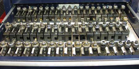

#40
Post napisał: RomanJ4 » 12 sty 2015, 13:39
mc2kwacz pisze:Przy dobrze wykonanej tokarce i dobrze wykonanym nożu, ostrze powinno trafić w oś toczenia bez pudła.
Zapominamy o ostrzeniu (lutowanych i HSS) i wlaśnie od tego są podkładki (i mierzenie wysokości pakietu do osi).
Poza tym byłoby mało celowe w uniwersalnym imaku robić wysokość gniazda do wytaczaka, nie mówiąc o tym że potrzebne są nieraz różnych wielkości(w zależności od otworu i naddatku), również inne noże, bo trudno sobie wyobrazić celowość np przecinania pręta ø12 przecinakiem wielkości 32 czy 40.. :wink:
Ale jest na to lekarstwo: Imak szybkomocujący z przypisanymi narzędziami... nie trzeba nic powtórnie ustawiać przy zmianie narzędzia...
