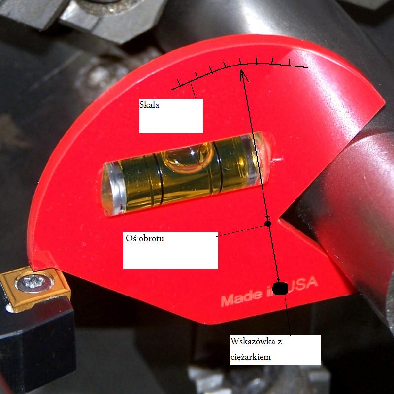

jeśli zamiast poziomnicy zastosujemy wskazówkę na wahadełku z osią obrotu na wysokości wierzchołka wcięcia do wałka i podziałką wyskalowaną (doświadczalnie) np. w +mm, 0, -mm to będziemy mieli w miarę dokładne dane o rzeczywistej odchyłce od osi.
Dla zobrazowania co mam na myśli link do kątomierza modelarskiego (chodzi o ideę):
http://perfecthobby.pl/detale.html?id=1488
poza tym im mniejsza w tym przyrządzie będzie odległość pomiędzy wierzchołkiem wcięcia na obrabiany wałek a wcięciem na ustawiany nóż tym czulszy będzie ten przyrząd.
Kąt alfa między linią: oś wałka - oś wierzchołka noża do poziomu na wysokości osi wałka będzie tym większy (czyli dokładniejszy) im mniejsza będzie odległość między nimi.

o dźwigni pisałem dlatego aby końcówki kulistej standardowego czujnika nie wykorzystywać bo w tym wypadku się nie sprawdzi. Bo co to za przyrząd ułatwiający jak trzeba by kulkę (końcówkę) czujnika precyzyjnie pozycjonować wzgledem ostrza noza tokarskiego.
Nie ma problemu aby dźwignie o jakiej pisze kolega Bydgost zastosować - choćby z przełożeniem 1:1. Pewien błąd pomiarowy się wprowadza to racja.
Kolega Bydgost jestem pewien- mnóstwo takich przyrzadów pomiarowych z pomiarem WZGLĘDNYM jak w tym przypadku - widział. Reszta to są szczegóły konstrukcyjne.

Tak przy okazji zapytam jakiej dokładności należy oczekiwać przy ustawianiu wysokości noża? Metoda "do kła", czy suwmiarką też wydaje się obarczona pewnym błędem.BYDGOST pisze:(...) Pytanie też jaką dokładność uda się uzyskać. Chyba niewielką.
Poziomica dobrej jakości wskazuje naprawdę niewielkie odchylenia i pokazany tu patent mógłby być przydatny.

zgadzam się. Nie wiem ile taki czujnik kosztuje. Może tyle samo.
Pisałem dlatego, że standardowy czujnik bez problemów mozna na alledrogo kupić za 20zł i wydaje mi się, że jest to tańsza opcja niż robienie samemu wskazowki i grawerowanie skali itp.

Myślę, że nie ma tu co za dużo szaleć z dokładnością. Ustawiając na suwmiarkę też popełnia się błąd i to nie tylko pomiarowy. Gdy mam pakiet podkładek pod nożem i mierzę wysokość krawędzi od podstawy to wymiar może być akuratny, ale po zamocowaniu w imaku, śruby dociskając nóż, wykasowują luz między podkładkami i wymiar się zmienia. Nóż jest dobrze ustawiony gdy dobrze toczy. Przy małej średnicy obrabianej dokładność ustawienia noża musi być większa.M 52 pisze: Tak przy okazji zapytam jakiej dokładności należy oczekiwać przy ustawianiu wysokości noża?

Ja zrobiłem sobie przyrząd podobny do tego który pokazał kolega rudzik. Ale można znacznie prościej - wystarczy zwykła stalowa linijka ("blaszka"). Należy ją przyłożyć do obrabianego wałka i lekko dociskać nożem - jeśli "staje" pionowo jesteśmy na właściwej wysokości, nachyla się do operatora - za nisko, od operatora - za wysoko.
Nie stosuję tej metody ale ponoć jest wystarczająco dokładna.
