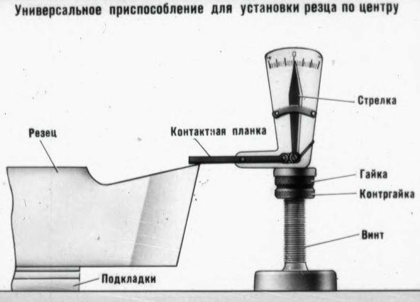

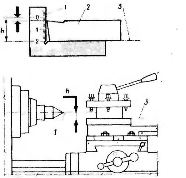

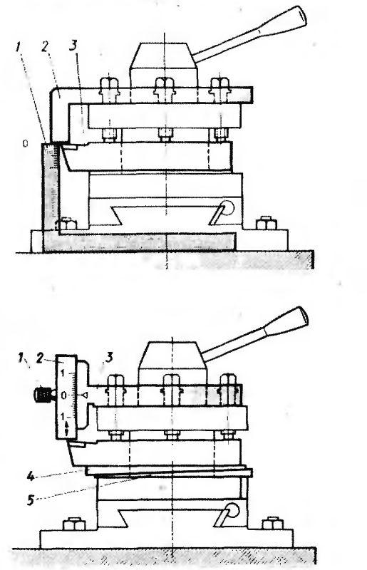

Zamieszczam rysunki przyrządów do pomiaru wysokości noża, które pochodzą z książki "Przewodnik do nauczania tokarzy".
Znalazłem jeszcze jeden przykład pochodzący zza wschodniej granicy (www.chipmaker.ru).
