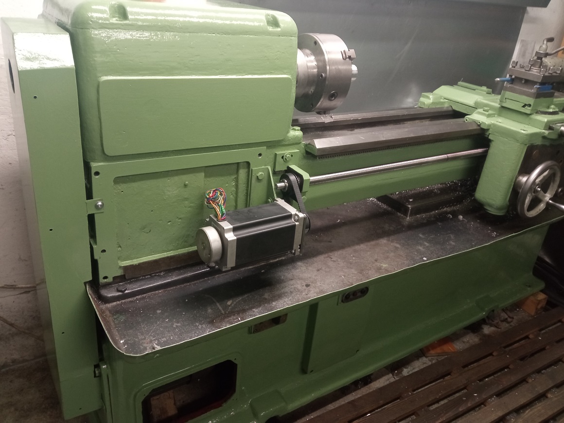

Post napisał: tristar0 » 12 paź 2022, 18:25
Obrazek Żeby mi tu kamar nie naskrobał że temat umarł , trochę się dzieje ,ale grzyby mnie zaintrygowały więc trochę spowolniło ,fakt że odpaliłem linuxcnc trochę w nim graćkam w celach edukacyjnych walcząc głównie z limitami osi , w maszynie przybyła osłona i nowy kamuflaż .

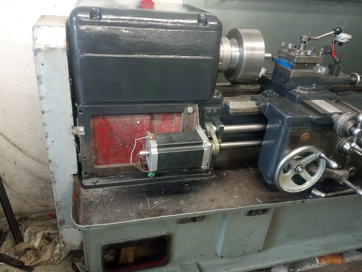

Post napisał: tristar0 » 04 lis 2022, 19:57
Czas najwyższy ruszyć temat do przodu , jak to w życiu parę zmian zamek i wałek wywalony w zamian śruba kulowa 2005 , niestety koła i pasek T10 też się nie nadawał za duże luzy , skończyło się na kołach HTD 5M z taperem .Inna jakość , no cóż rusza się coś do przodu .
Jak to Kamar mawia farba to podstawa więc RAL6011 kramp .
Posty w temacie: 67
Posty: 17167
Re: Renowacja tokarki Jotes TSS-150
#125
Post napisał: kamar » 04 lis 2022, 20:08
tristar0 pisze:
04 lis 2022, 19:57
Żeby ten silnik był szczęśliwie umiejscowiony to nie powiem :) Jeśli koła , paski trapezowe to dobre i T5.

#126
Post napisał: tristar0 » 05 lis 2022, 07:06
kamar pisze:Żeby ten silnik był szczęśliwie umiejscowiony to nie powiem
może by się zmieścił ale nie chce wycinać pod niego korpusu tokarki , silnik ma wymiar 110x110 a odległość od korpusu do środka śruby 46 mm .
kamar pisze:Jeśli koła , paski trapezowe to dobre i T5
obecnie nie mieli w sklepie a ja wole kupować niż zamawiać w sklepach czy hurtowniach . Zresztą z HTD
było mniej zachodu nie trzeba robić otworu czy rowka pod wpust .Koło HTD z taperem stalowe 30 pln . Koło z amelinium T5 z otworem fi 8 to 38 pln .Czasami lenistwo popłaca i nie ma sensu czasu marnować .

#127
Post napisał: kamar » 05 lis 2022, 09:13
tristar0 pisze:
05 lis 2022, 07:06
Bardziej mi chodzi o nie ten koniec śruby :) Jak z tyłu wisi to jest mniej narażony na wióry i inny syf. Kable też.

#128
Post napisał: tristar0 » 05 lis 2022, 13:30
kamar pisze:Jak z tyłu wisi to jest mniej narażony na wióry i inny syf
Wszystko będzie zabudowane ,wiec silnika nawet nie będzie wydać . widać będzie dopiero śrubę za podporą
