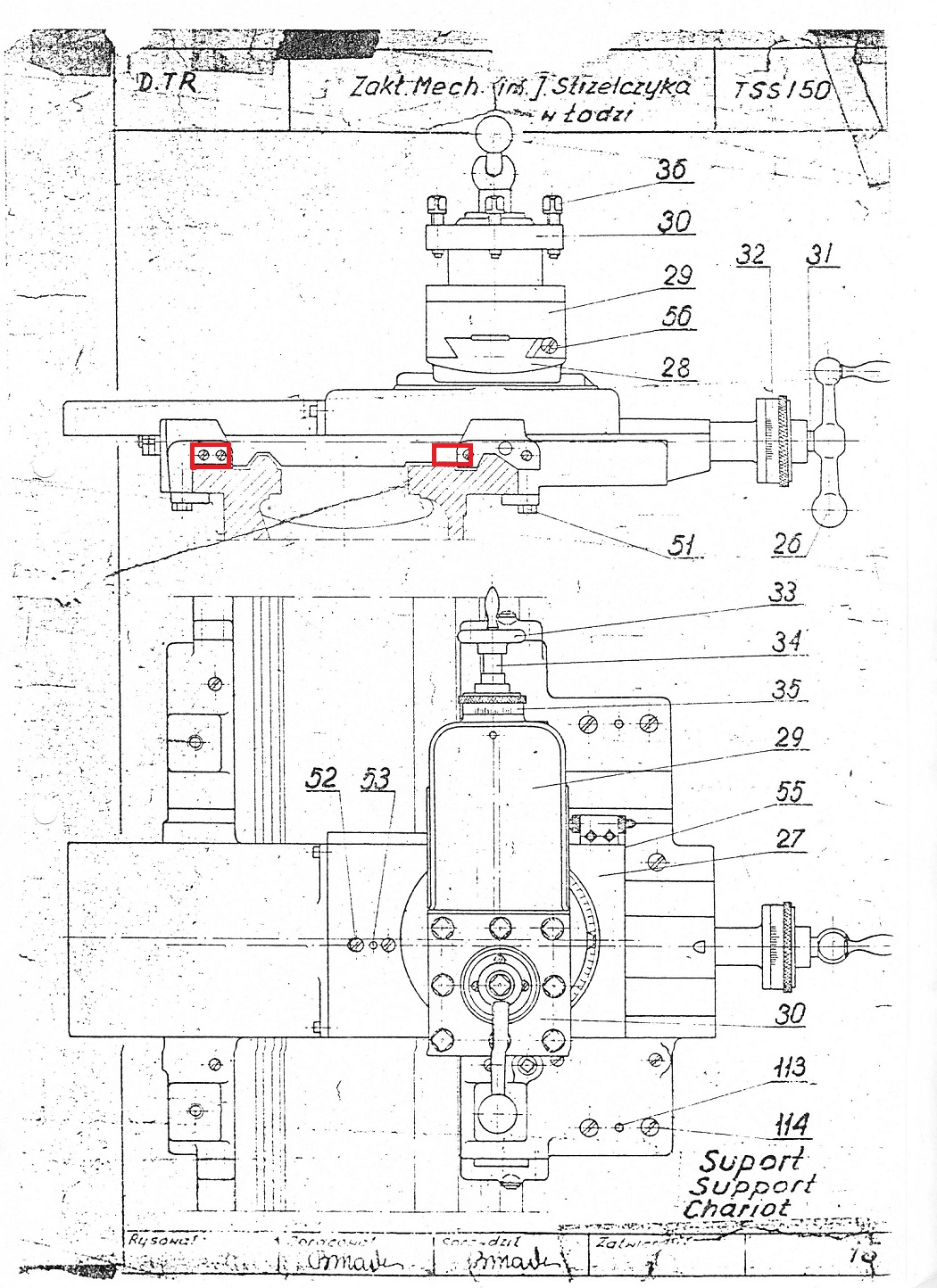

rc36 pisze:Pokaż jak zamontowałeś te prowadnice liniowe
nie mam zdjęcia ale na rysunku to w tym miejscu czerwonych prostokątów
rc36
Posty w temacie: 9
Posty: 2377
Re: Renowacja tokarki Jotes TSS-150
#142
Post napisał: rc36 » 01 gru 2022, 17:42
Właśnie tak myślałem, że nie dałeś do frezowania łoża i tym samym zmniejszyłeś rozstaw prowadnic, oczywiście zdaję sobie sprawę, że frezowanie takiego klunkra to walizka pieniędzy.
tristar0
Posty w temacie: 259
Posty: 3106
#143
Post napisał: tristar0 » 01 gru 2022, 18:05
rc36 pisze:Właśnie tak myślałem, że nie dałeś do frezowania łoża
prowadnice leżą na nieużywanych częściach łoża wiec geometria jest dobra ,kamar robił kieszenie na łożyska na dwie głębokości w toss głębokość jest jednakowa .
rc36 pisze:oczywiście zdaję sobie sprawę, że frezowanie takiego klunkra to walizka pieniędzy.
nawet nie myślałem o frezowaniu ani ile to by kosztowało ,rozstaw miedzy prowadnicami wyszedł jakieś 250mm ,po zmontowaniu wszystkiego zrobiliśmy test toczenia i ku zdziwieniu suport lekko jeździ i drgań przy toczeniu nie ma no i wstępnie ustawiona zbieżność na 250 mm toczenia wyszło 0,02mm ale jeszcze jest regulacja wiec da się ustawić na zero to już będzie kosmetyka jak cała maszyna będzie zrobiona.
Dodane 1 minuta 18 sekundy:
rc36 pisze:tym samym zmniejszyłeś rozstaw prowadnic
tak o 32 mm :wink:
Dodane 1 minuta 2 sekundy:
A w efekcie zyskałem znacznie na sztywności suportu

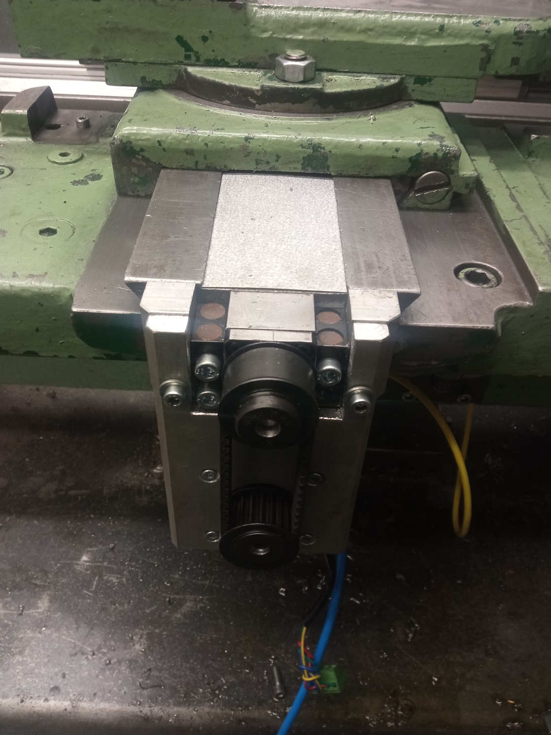

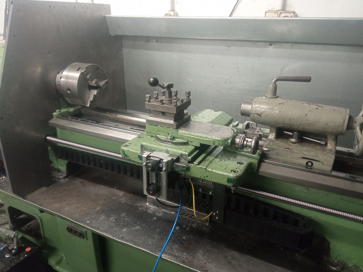

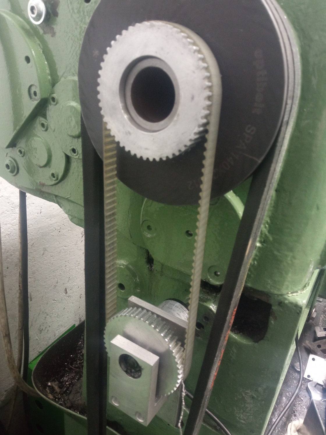

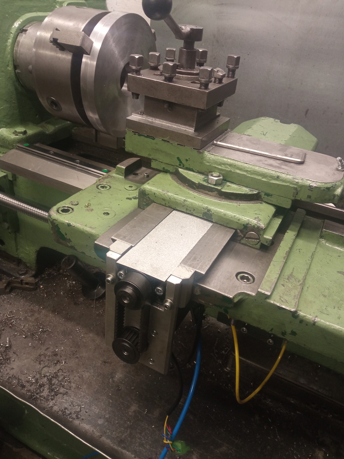

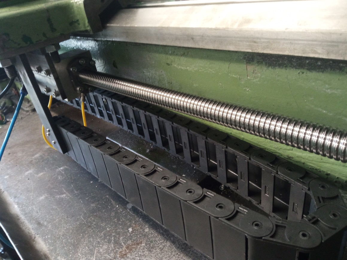

Post napisał: tristar0 » 07 sty 2023, 20:46
No cóż nowy rok a zmagania te same ,a właściwie ciąg dalszy .temat postępuje dość słabo a to z powodu braku czasu i że nie jest to jedyna maszyna wiec parcia aż takiego nie ma ,choć powstała nowa tarcza zabierakowa pod uchwyt tokarski bo stara była grubości 7 mm .obecna jest 30mm. Uchwyt wycentrowany stożek ciągnie 0,01 na 250mm Enkoder założony ,centralne smarowanie puki co wisi Obrazek Obrazek Obrazek Obrazek Obrazek wygląda że będzie to kiedyś żyć .

tristar0 pisze:wygląda że będzie to kiedyś żyć .
Będzie, ale nie podoba mi sie ta prowadnica pod samym uchwytem, bedzie narażona na wszelkie mechaniczne uszkodzenia i bez solidnej osłony bym się bał tak ją użytkować.
Druga kwestia to ten prowadnik kabli. Daj go odwrotnie czyli od strony konika albo całkiem go usuń i puść lużno przewód do silnika od strony konika. Tak jak masz obecnie wszelki syf i wióry beda zawsze kłopotliwe.
tristar0
Posty: 3106
#150
Post napisał: tristar0 » 07 sty 2023, 21:21
IMPULS3 pisze:prowadnica pod samym uchwytem
będzie osłonięta harmonijką
IMPULS3 pisze: prowadnik kabli
też będzie pod osłoną razem z śrubą :wink:
