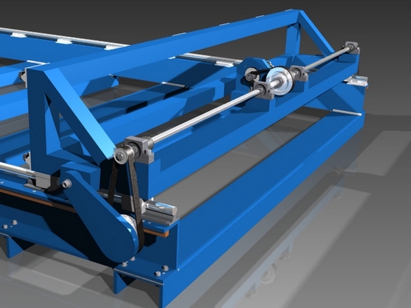

bartuss1 pisze:rysunki ladne, ale jeden drobiazg, nie ma zderzaków żeby brama nie wypadła z prowadnic ...
Tak zgadza sie, ale takie szczegóły przy projektowaniu zostawiam na sam koniec, gdyż jest to sprawa drugorzędna. Najważniejsze na wstępie jest obliczenie napędów i przełożen,wałków, rozplanowanie ich w maszynie. Więc rysunki wykonuję, aby przedstawić koncepcję i uzyskać opinię na temat danego rozwiązania od ludzi, którzy mają za sobą już spore doświadczenie w budowaniu cnc. Za wszelkie uwagi z góry wszystkim bardzo dziękuję i sądzę, że wspólnymi siłami uda się zbudować to urządzonko.

Wykonałem poprawki napędu osi X....
Zastanawiam się jak rozwiązać problem docisku kółka zębatego do listwy i jednocześnie nie czynić tego za pomocą paska?????
Może ktoś ma jakies sugestie lub pomysł???????

kolanoreki pisze:Zastanawiam się jak rozwiązać problem docisku kółka zębatego do listwy i jednocześnie nie czynić tego za pomocą paska?????
główny wał napedowy przenieś do osii obrotu ramion ( dżwigienek ) napędowych a same dziwgiennki łożyskuj na zewnatrz oprawy wału napędowego- takiie dwa w jednym- wtedy pasek z napinaczem stałym na policzku dzwigienki a ona sama juz naciagana osobnym elementem.
( no nie wiem czy ten opis jest jasny)
PS Zwiekszyłbyś kolego koło zębate na listwie - takie trochę małe, ledwo jeden ząbek w pracy. Węszę kłopoty.

strasznie komplikuje się to przeniesienie napędu z ostatniego rysunku... i dużo elementów do kupienia... i jeszcze coś trzeba zrobić z dociskiem zębatek do listw :(
a nie dało by się zastoswać dwa silniki z zębatkami bezpośrednio zasilającymi listwy zębate?
dodatkowo jakaś sprężyna która dociska zębatkę do listwy (wraz z silnikiem)...

markcomp77 pisze:a nie dało by się zastoswać dwa silniki z zębatkami bezpośrednio zasilającymi listwy zębate?
a wcześniej
markcomp77 pisze: podstawowy problem to brak gwarancji przy połączeniu równoległym silników,
myslałem że jest zgodność że to kiepski pomysł. A z dociskiem właśnie coś trzeba zrobić - pozostawienie tego na barkach ppasa napędowego będzie powodować że przy obciażeniu w jedna strone pas będzie dodatkowo rozciagany , a w przeciwną kkoło zębate bedzie chciałoo zacisnąć się na zębatce samo już bez udziiału pasa. Szybko nastapi spręzysta pulascja luzu, szczególnie przy hamowaniu bramy silnikiem. A do dołożenia jest raptem kołek z dwoma łożyskami które robić będą jako naprężacz założonego pasa.
Klega Kolanoręki. Wał napędowy na środku proszę przeciąć - tak aby powstały półośki na końcu jednej założyć koło paskowe przekładni od silnika a drugą , po założęniu paska , zapiąć do pierwszej sprzegłem łubkowym. ( groźna nazwa ale proste w wykonaniu). Takie coś po to aby czasem maszynkę serwisować bez totalnaj rozbiórki.
