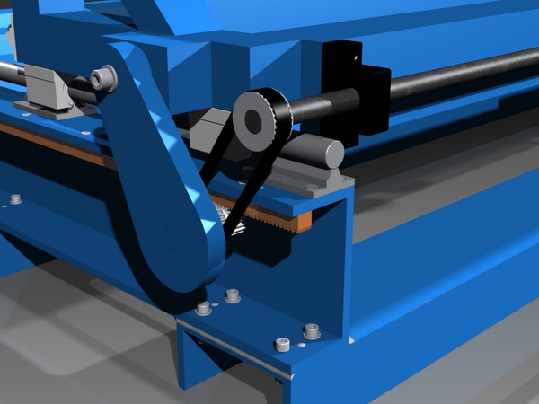

Czyli rozumiem, że prędkości obrotowe samego wału silnika u Ciebie wynoszą: stabilna (4500mm/min)/4mm[skok śruby]=1125obr/min, i z mozliwościa gubienia kroków przy obciążeniu: (9000mm/min)/4mm=2250obr/min?
Zastanawiam się, czy u mnie nie będzie ich gubił ....

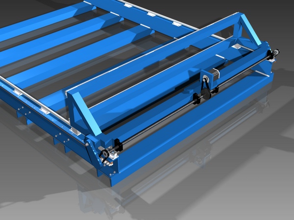

Na pierwszym stopniu zastosowałem przełożenie 1:4 (silnik-wał osi X). Kolejny stopień wał - napęd 2 zębników L+P 1:1 aby nie sumować błędów przełożenia. Natomiast ostatni człon - kólko zębate ma z=20 zębów o module m=1.5. Zębnik toczy się na listwie zębatej po średnicy podziałowej d=30mm. Więc na jeden obrót zębnika wózek przesunie się o 94,25mm. Czyli teraz zakładając obroty silnika np. 1000obr/min, kółko zębate wykona 250 obrotów/min co daje nam przesunięcie 250*94.25mm=23562,5mm/min=ok.392mm/s....? Trochę za dużo?......
Dokładność teoretyczna....silnik wykonuje 200 kroków/ obrót. Zębatka obraca się o 1/4 pełnego kąta, więc wózek przemieści się o 94.25/4=23.56mm. Dokładność=0.12;
Gdy zastosujemy sterowanie 1/8 kroku wtedy przy jednym obrocie silnik wykona 200*8=1600 ukroków. Więc teoretycznie wtedy dokładnosć ruchu = 0.015, (gdyby nie błędy przekładni oczywiście)
Będe chyba jednak musiał zastosować jeszcze jedno - na drugim stopniu wałek/zębnik - przełożenie 1:2.... Co sądzicie o tym rozwiązaniu, czy sprawdzi się w praktyce? I czy wytrzymają zęby kół? Załóżmy, że silnik będzie uzyskiwał moment 6Nm, po przełożeniu, na zębatce wyniesie 24Nm/2kółka=12Nm/stronę......
Planuję zastosować silniki po 8.5Nm na każdą oś.....

Na zbliżeniu wyglada że docisk koła do zebatki wytworzony jest napieciem paska napędowego. Jezeli tak to sugeruje zmianę tak, aby naped przenoszony był na koło niezaleznie od siły dociskajacej to koło do zębatki. Taki układ jak dotychczas grozi silnymi rezonansami i zniszczeniem przekładni. W zamiarach było coś o frezowaniu metali kolorowych, nie tylko drewna.

Tak masz rację, na zbliżeniu pokazałem jedną z koncepcji rozwiązania napędu, pas dociąga zębatkę do listwy. To był początek i jest błędny!!! Już myślę nad zmianami...np.: wsporniki pod wał osi X zamontuje nie z tyłu profila bramy tylko na nim i dam docisk zębnika do listwy za pomocą sprężyny (fotki wcześniejsze rozwiązania) - (nie za pomocą paska, tak jak słusznie zwróciłeś uwagę). A co sądzisz o przełożeniach? Czy na listwę lepiej dać najmniejszy zębnik o liczbie zębów nie przekraczającej 17 (warunek niekorygowania kół i dobra współpraca), czy trochę większy i zwiększyć przełożenie na pierwszych stopniach. Nie wiem, czy paski T5 szerokości 16mm oraz listwy wytrzymają?
Aluminium również chciałbym obrabiać, napewno o wiele mniejszymi posuwami.
Myślałem np. o nawiercaniu elementów pod budowę kolejnych maszynek, czy małe obróbki kształtowe. A przede wszystkim dosyć szybko obrabiać drewno, formatyzowanie płyt meblarskich z jednoczesnym wycinaniem i wierceniem detali.... Prosze o dalsze opinie i uwagi...za które bardzo wszystkim dziękuję!!!!

Jako wał napędowy zastosuj rure aluminiowa, a główne przełozenie dopiero z tej rury na koło zębate. Zamiast rury można też pret tłoczyskowy. Byle tylko mieć pewność o braku niewyważenia ( dziwna konstrukcja stylistyczna ale chyba jasna). Policz/oszacuj obroty elementów przy szybkich przesuwach - wyjdzie wtedy graniczna wartść obrotowa wałka napedowego . Nie przesadzaj z "małością" koła zebatego na zębatce - dla modułu m=2 koło o średnicy około 50-60mm - wiekszy stopień pokrycia i w skutku bardziej "drobnokroczkowe" przeniesienie obciążenia - stąd reszta geometrii przekładni. Przejrzyj forum - tam człowiek chwalił sie osiagnięciami pozycjonowania na poziomie zero-nic w luzie. Przy napędzie 8Nm i przekładni paskowej załóż koło zamachowe bezpośrednio na silnik- tak około fi 60x15 a po próbach można zmniejszyć lub powiercić otworami ulżeniowymi - oszczedzisz znacznie resztę kinematyki a biegać bedzie i tak szybko. Z otworami rozwiazanie jest lepsze bo gdy przesadzisz to można wstawić wałek do otworu i "klawisz cofnij" działa.
Przy tej rozpietości bramy zrób przednią płytę z ceownika grubościennego z dołożonymi pasami jako wzmocnienia pod zamocowania śrub dla prowadnic a resztę powyginaj z blachy i zgrzej w całść .W środku koniecznie żebra poprzeczne - nastepnie komory wypełnij choćby pianą - podobnie jak konstrukcja karoseri samochodu. Przecież z tyłu jest nawet pół metra miejsca a belka 1500mmm ma gdie sie wyginać. Sztywność uzyskana standardowo grubością materiału okupiona będzie jej dużym cięzarem - wielki nieruchawy słoń. Wtedy te 8Nm w napedzie będzie żałośnie mało a paseczki napedowe napiete do "wysokiego C" szybko się zużyją. I nie tylko one.
