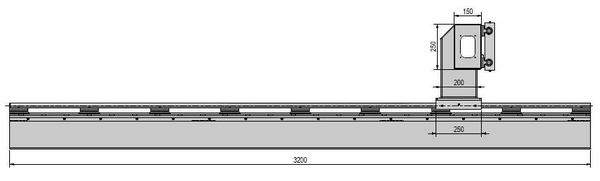

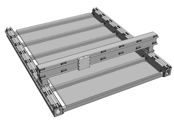

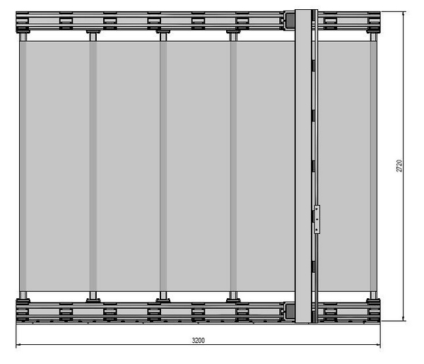

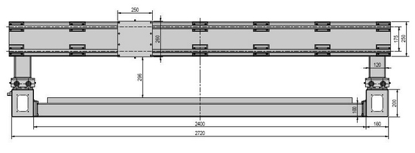

Po długiej przerwie kolejne postępy w projekcie.... nastały gruntowne zmiany.....
Belka wzdłużna łoża - profil 200x160x4
Belka poprzeczna łoża - profil 100x60x4
Profil główny bramy 250x150x4.
Obudowy łożysk liniowych QUADRO D=25mm, 2 wałki na stronę.

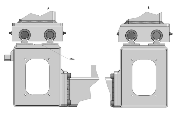

Do belki wzdłużnej łoża (od góry) dospawam płyty blachy o gr.12mm do splanowania, nawiercenia, nagwintowania i zbazowania podpór pod wałki prowadzące. Z boków belki również będą dospawane, splanowane i nawiercone płytki blaszane do skręcenia i bazowania kołkami poprzecznych profili łoża. Podobne rozwiązanie zastosowałem w mocowaniach pod podpory w bramie (oś Y). Ogólnie wszystkie powierzchnie łączonych części maszynki będą planowane i nawiercane pod kołki bazowe.
Waga bramy bez wrzeciona i osi Z ok.110kg (sądzę, że całość (brama) ważyć będzie ok.140-160kg), więc zastanawiam się czy moment wyjściowy ok. 40Nm/stronę (80 Nm na całą bramę) na kółku zębatym będzie odpowiedni i czy układ przełożenia 1/10 wyhamuje rozpędzoną bramę?

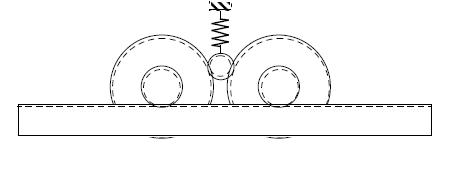

W sprawie napędu pozostałem przy listwach oraz kółkach zebatych + dodatkowo zostawię przygotowane, splanowane miejsca pod śruby kulowe (w przyszłości oczywiście, gdy maszynka zarobi trochę na siebie). Do kasowania luzu na listwie, pracuję nad sposobem proponowany przez pana H. Slocum i kolegów z forum, schemat widoczny na poniższych rysunkach. Czy ktoś z Was, drodzy koledzy, wykorzystywał dokładnie takie rozwiązanie w swoim CNC i mógłby się podzielić doświadczeniem? Z góry dziękuję za dalsze sugestie i pomoc w unikaniu blędów.
Co sądzicie o rozwiązaniu z 4 łożyskami liniowymi w obudowach QUADRO?

Masz rację, ale cena pojedynczych prowadnic liniowych z wózkami do całej maszynki liczyłem wychodzi ponad 7500zł, a rozwiązanie z podwójnymi wałkami, jest nadal tańszym rozwiązaniem. Obudowy Quadro zrysowałem z oryginałów, powiększyłem do swoich potrzeb i wykonam u któregoś z kolegów z forum. Na belkach czeka mnie odpowiednie planowanie powierzchni i bazy pod wsporniki wałków prowadzących oraz odpowiedni montaż, ale nie będe przy tym rozwiązaniu, wydaje mi się musiał stosować spinania bramy pod stołem. Chyba, że się mylę?

Nie - waży moim zdaniem właśnie dużo! Sama brama ok 110-120kg. i zastanawiam się, czy przy takiej bezwładności bramy nie będzie przy większych prędkościach problemów z jej zatrzymaniem w określonej pozycji? Jak wcześniej pisałem na oś X zastosować chcę silnik 8.5Nm z przełożeniem 1/10, więc na napędzające koło zębate moment wynosić będzie max.ok 40Nm/stronę. Rama widoczna na rysunkach bez bramy ok.300kg + ok.150kg stojak pod maszynkę,czyli w sumie ok. 570kg. Ufffff dużo, ale i maszyna wielka....

Czy jednak Quadro z odpowienim montażem, nie będzie lepszym rozwiązaniem i sztywniejszym od pojedynczych prowadnic liniowych na wałkach? Jak pisałem wyżej, sądzę,że nie musiałbym spinać wtedy bramy od spodu? Widziałem takie rozwiązanie u któregoś z producentów dużych CNCków.....

Wprowadzi wiecej napręzeń niz sztywności. Bardziej sensowne jest zwiekszenie srednicy wałka niż wprowadzanie obok drugiego , małego. Dodatkowo odpada koniecność frezowania geometri podstawy - wystarczy tylko równoległść wałków - a to jest proste. Natomiast " płaskość " toru prowadzenia na nieobrobionej podstawie mozna uzyskać podkładkami np z kalki technicznej ( 0,03mm). Przy obecnej konstrukcji bedzie wystarczajaco dużo zachodu z doprowadzeniem do pracy bez napreżeń, a co bedzie gdy pojawią się zdublowane wałki?

kolanoreki pisze:sztywność bramy w Y
zależy tylko od sztywności belka- noga ( bramy) a nie łżyskowania które jest scinane. Lepiej rozciagnąc długość wózka na stopie bramy - dwa łożyska na jednym wałku ( Y to oś ruchu po belce bramy, a x jest ruchem całej bramy?))

Miałem swego czasu również obawy o dokładność ustawienia wałków, po rozmowie z jednym z technologów w firmie której pracuję, przybliżył mi kolejność ich montażu "cytuję":
1) należy nadspawać w miejscach montażu podpór płytki stalowe do planowania później całości i wykonania w nich gwintów do przykręcania
2) z jednej strony pod wsporniki w lewym skrajnym w płytkach należy po długości wykonać głębsze podfrezowanie do zbazowania jedego z wałków
3) po ustawieniu i dokręceniu powyższego wałka zakładamy i lekko skręcamy drugi oraz po przeciwnej stronie 3 i 4 (z podporami)
4) montujemy do stopy bramy obudowy Quadro z łożyskami i całość po zbazowaniu i skręceniu zakładamy na prowadnice. Następnie kilka razy przejeżdżamy bramą od początku ramy do jej końca, aż ustalą się obudowy wałków na splanowanych płytkach i wtedy dokręcamy całość.
Pisałeś jednak, ze lepiej zastosować większą średnicę wałka w rozwiązaniu pojedynczym. mam w tej chwili wałki D=25mm. Jakie Twoim zdaniem byłyby odpowiednie średnice do tej konstrukcji?
