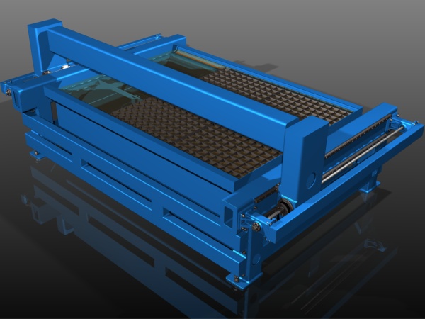

kolanoreki pisze: - serwa będą pracowały w konfiguracji master-slave. Rozmawiałem na ten temat z przedstawicielem Rexrotha.. .. zajmującym się dobieraniem silników, który stwierdził, że w profesjonalnych rozwiązaniach stosując moduł motion-control, w odpowiedniej konfiguracji jest on w stanie bez najmniejszych problemów zsynchronizowc pracę dwóch silników z enkoderami. Zapewniał, że jeden z drugim nie rozjedzie sie przy wspólnej pracy nawet o 1 działkę na enkoderze :wink: ! Nie ma sensu stosowa mechanicznego sprzęgania. Takie rozwiazanie jest stosowane w kilku maszynach, zbudowanych w firmie, w której pracuję i działa bez problemu przez kilka lat
Wszystko dobrze ale geometrię maszyny trzeba ustawiać "pod prądem".
Pytanie zasadnicze: co dzieje się z mechanizmem po wyłączeniu zasilania? Śruby kulowe nie są samohamowne.

Post napisał: kolanoreki » 07 lis 2008, 11:12
Leoo pisze:co dzieje się z mechanizmem po wyłączeniu zasilania? Śruby kulowe nie są samohamowne.
Kolega ma rację, ale na silnikach zastosowane będą hamulce, które przy braku zasilania wyhamuja równomiernie cały układ :roll:
Dodatkowo maszynka wyposażona będzie w naklejane liniały pomiarowe. Po zaniku zasilania i ponownym jego wznowieniu sterowanie będzie dokładnie wiedziało, w którym momencie wykonywania programu nastąpiła przerwa i jakiej pozycji zatrzymany został układ głowicy.

Post napisał: Leoo » 07 lis 2008, 11:43
kolanoreki pisze:Dodatkowo maszynka wyposażona będzie w naklejane liniały pomiarowe. Po zaniku zasilania i ponownym jego wznowieniu sterowanie będzie dokładnie wiedziało, w którym momencie wykonywania programu nastąpiła przerwa i jakiej pozycji zatrzymany został układ głowicy.
To brzmi rozsądnie ale sterowniki muszą mieć podtrzymanie bateryjne, które będzie zasilało liniały i liczniki, które je rejestrują, na wypadek przerw w dostawie energii czy wyłączeń planowych. Inaczej zapewnienia specjalistów są bez pokrycia. Czasem sprzężenie mechaniczne jest tańsze.

Post napisał: kolanoreki » 07 lis 2008, 12:44
Leoo pisze:Czasem sprzężenie mechaniczne jest tańsze.
Liczę na wiedze i doświadczenie specjalisty, który jak wcześniej wspominałem, dobiera silniki do maszyn w naszej firmie od kilku lat. Na razie liczy się dla mnie dobra mechanika i to jest priorytetem :mrgreen: , a później zajmiemy sie doborem sterowania i zabezpieczeń :wink: . Zdaje sobie sprawę, że trzeba będzie zastosowac UPSy do sterowania, ale jeszcze nie zgłębiałem tego tematu :sad: .
Co do sprzęgu mechanicznego myślałem o tym na początku swojego projektu, ale wraz z powiększeniem obszaru roboczego zaczęło to być kłopotliwe. Zresztą przeglądając maszynki u dużych czołowych producentów, przy szerokich bramach napędzanych dwoma serwami stosowany był sprzęg elektroniczny i to mnie trochę przekonało - doświadczenie "wielkich" :!:

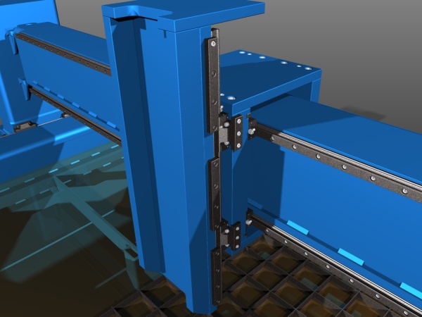

Teraz jeszcze chciałem wyjaśnić, dlaczego zdecydowałem sie na takie masywne rozwiązanie podstawy, o które często Koledzy mnie pytają? - Powód jest jeden, a mianowicie w przypadku braku możliwości sfinansowania głowicy i jej wyposażenia (kryzys i panika w bankach odbija się wszystkim) w łatwy sposób przerobię maszynkę na frezarkę i posłuży ona do zleceń np. wykańczanie mieszkań w drewnie, produkcji frontów, mebli itd. aby w taki sposób zarobić na głowicę :wink:
[ Dodano: 2008-11-12, 13:24 ]
Mocowania boczne bramy z napędami
[ Dodano: 2008-11-18, 21:42 ]
OŚ Z
