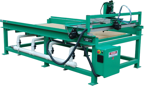

Na stronie tej firmy jest formularz ze wzorami i wykresami do liczenia parametrów śrub. http://www.jordan-matcon.pl/pdf/napedy_ ... e_2006.pdf
Przy cienkiej śrubie na długosci 2500mm ugięcie pod własnym ciężarem wynosiło ok. 3-4mm i wtedy max. prędkość obrotowa śruby spadała do ok 423 obr/min, co jest kiepskim wynikiem. Zreszta w pracy mamy laser FINN-POWER gdzie użyto śrubę D=40 x 2500mm ze skokiem ok. 40mm. Zastosowano tam serwa 9Nm z przekładnią 1/10, więc na śrubie moment wynosi ok. 90Nm. Przesuw głowicy na niej jest dzięki temu super szybki. Nie ma jednak tam sił skrawania, więc można było takie rozwiązanie zastosować. W drugim laserze TRUMPFie ku mojemu zdziwieniu jako napęd zastosowano listwy zębate oraz zębniki na osi serwa. Dokładność pozycjonowania w dokumentacji do 0,005mm śmiga aż miło......ok.3m/s przy cięciu blachy 0.8mm. Dlatego też zastanawiam się nad napędem zębatkowym.......

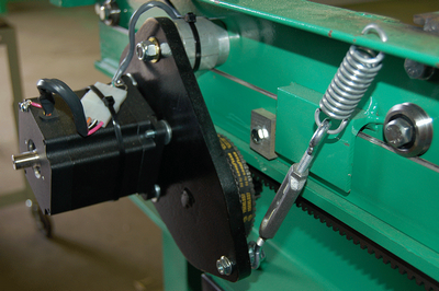

- Załączniki
- Co sądzicie o tym rozwiązaniu???? Prędkości obróbki i przejazdów bardzo szybkie. Trochę będzie trzeba zmienić rozwiązania, np. napęd bramy nie na 2 krokowce tylko za pomocą 1 + wałek wyrównujący, ułożyskowany z zębnikami na obu końcach......
- 4X8.gif (54.99 KiB) Przejrzano 7954 razy
- Sposób kasowania luzu międzyzębnego
- Fixed-for-web1mm.png (198.92 KiB) Przejrzano 7546 razy
