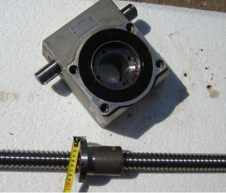

A może takie rozwiązanie napędu nakrętki?
#136
Post napisał: iwan » 23 paź 2007, 14:06
A może takie rozwiązanie napędu nakrętki? Przy nieruchomej śrubie - :)
Co o tym sądzicie?

Post napisał: bartuss1 » 23 paź 2007, 14:13
ta przekładnia wygląda mi na slimakową, no chyba ze źle widze, a gdzie sie kasuje luzy ?
poza tym slimaki rozwijają małe prędkości i sa głośne, nie wygląda to na i=1:1

Post napisał: iwan » 23 paź 2007, 15:13
fakt przełożenie to 2.5 :1

Post napisał: bartuss1 » 23 paź 2007, 15:22
chyba raczej 1:2,5 - silnik jest na małym wałku.
2,5:1 to byłby multiplikator a tu mamy reduktor :D
sorki ze sie czepiam
