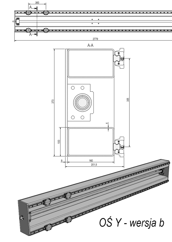

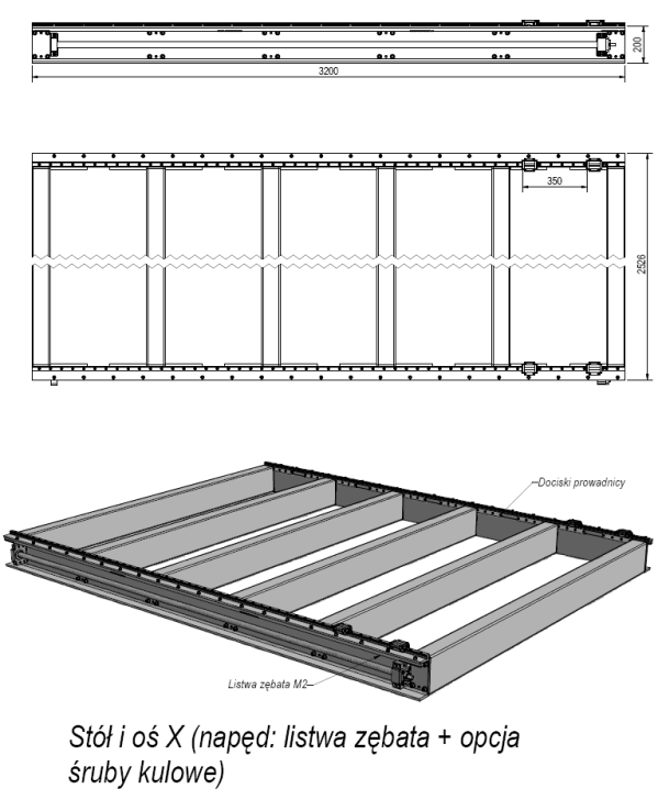

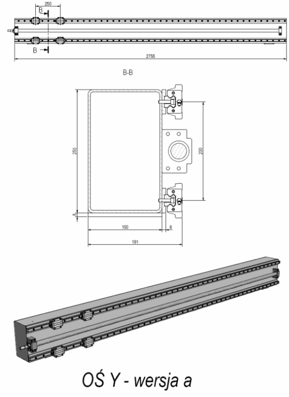

Witam szanownych Kolegów po długim urlopie, podczas którego intensywnie myślałem o zmianach w swoim projekcie i oto wyniki moich zmagań.
Na rysunkach poniżej przedstawiłem dwa rozwiązania konstrukcji bramy osi Y. Chciałbym prosić Was o sugestie. Zaznaczam, że na początku przesuwy osi będą realizowane przez listwy zębate i koła (na osi X - 2 listwy [ po 1 na każdą stronę], w osi Y - 1 listwa pomiędzy szynami lub na górze bramy) dlatego będą nawiercone i splanowane odpowiednio powierzcnie pod ich montaż oraz bazowanie. Ze względu na dokładność w przyszłości , gdy maszynka zarobi trochę na siebie chciałbym zastosować śruby kulowe D=32 lub D=40. Z tego też względu postanowiłem podczas obróbki splanować i nawiercić otwory pod zespoły łożyskujące śruby. Z osią X poradziłem sobie bez problemu, natomiast nie jestem pewien, czy wykonanie belki Y=2780 w wersji A umożliwi mi późniejszy montaż śruby. Z drugiej strony dobrym rozwiązaniem jest pomysł z wersji B. Obawiam się tylko kwestii wagi. Zespół z rysunku A waży ok. 145kg, a z B-196kg i to nie koniec (jeszcze oś Z+wrzeciono+ belki pionowe do mocowania z osią X). W wersji A nie mam gdzie za bardzo zamontować grubej śruby (oś wózków i śruby są w znacznej odległość od siebie względem bazy,...... może na górze belki?). W wykonaniu B sprawa jest rozwiązana: zespoły łożyskowe można umieścić na płycie tylnej, a listwę zębatą na dolnym lub górnym profilu 160x100 - przeraża mnie tylko jego waga:(. Czy przy sporych przyśpieszeniach maszynka nie wyjedzie z garażu?????

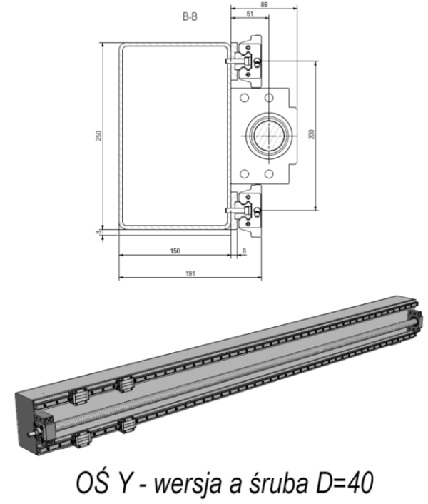

Czy wariant A będzie również odpowiedni gdy zmieniony zostanie rozmiar śruby z D=32 na D=40 i oddali się jej oś od środków prowadnic? Przeczuwam problem z zabudową osi Z - zbyt oddalona od osi Y........
