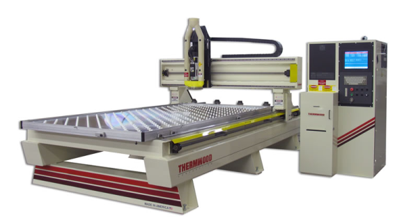

Podobne rozwiązanie stosuje firma Thermwood. Obawiam sie ciągle tylko jednego....wagi bramy - sama belka w wersji B waży 200kg!

kolanoreki pisze:Podobne rozwiązanie stosuje firma Thermwood.
Maszyna optycznie spełnia "moje wymogi sztywności". Napęd bramy dwoma śrubami, odległość między prowadnicami osi X jest równa odległości dolnej szyny do blatu, czyli skok osi Z równy odległości między prowadnicami. Dodatkowo rozmieszczenie wózków na belce bramy zbliżone do kwadratu. Szkoda, że nie wszystkie konstrukcje amatorskie wzorują się na podobnych zasadach.
Wracając do sedna, konstrukcja Kolegi lekka być nie może. Zastosowanie śrub o większej średnicy dla belki o przekroju prostokątnym jest możliwe, pod warunkiem przyspawania odpowiednio grubych przylg pod szynami. Oczywiście odpowiedni profil można złożyć z np. trzech prostych.

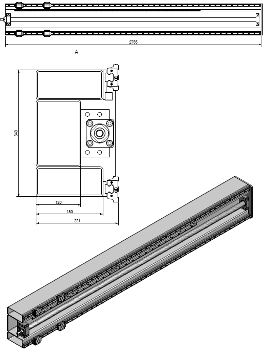

Poniżej zaprojektowałem chyba ostateczną wersję osi Y. W firmie thermwood stosują długie cienkie śruby, które są podparte ruchomymi, sprężystymi podporami, które ustępują przed zbliżającą się bramą. Czy ktoś spotkał się z podobnymi rozwiązaniami?????????/

Post napisał: bartuss1 » 13 wrz 2007, 08:39
spotkałem sie wczoraj z rozwiązaniami made in Tajwan
maszynka obustronnie posiada szyny prowadzace i listwy zębate, napedy na duzych krokowcach sprzęgnietych elektronicznie, mazynka JWK 1625 czy jakos tak.
jedyny mankament to sterowanie - jest pilocik do ustawiania pozycji home i zera wzglednego ale z transmisja plików troche gorzej - czy zna ktos hiraganę ? :D

Ale jednak są stosowane nadal w dużych frezarach takie rozwiązania, wiec ich konstruktorzy musieli dobrze opanować ten temat-........ może stosują specjalne silniki, pętle sprzężenia i enkodery na silnikach??????????/

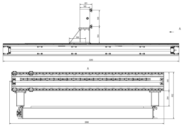

Kolejne postępy w projektach - brama (oś Y), pozostaje już tylko oś Z oraz mocowania układu przeniesienia napędu......(ewentualnie zmniejszenie masy całej bramy)
Patrząc na zakładki właściwości fizyczne w pliku złożenia (brama) (Inventor) - waga 250kg (z wrzecionem - ok.300kg!!!!), narastają we mnie obawy, czy silnik 8,5Nm z przełożeniem 1/10 napędzi po dwóch stronach tego kolosa.???? Jakiego rzędu są masy Waszych bram?
Ciekawe co będzie, gdy to "maleństwo" 300kg po rozpędzeniu będzie chciało się dosyć szybko zatrzymać?
Kolejna sprawa, czy moduł listew zębatych M=2 nie jest za mały w osi X (2listwy -1 listwa na stronę bramy)?
Zastanawiam się również, czy listwy zębatej osi Y nie moznaby było mocować na górze belki bramy i tam napędzać całą karetkę z wrzecionem?
Prosze o pomoc!!!!!

kolanoreki pisze:Patrząc na zakładki właściwości fizyczne w pliku złożenia (brama) (Inventor) - waga 250kg (z wrzecionem - ok.300kg!!!!), narastają we mnie obawy, czy silnik 8,5Nm z przełożeniem 1/10 napędzi po dwóch stronach tego kolosa.???? Jakiego rzędu są masy Waszych bram?
ja jedną zrobilem 150 kg i była ciągnieta poprzez przekładnię paskową 1:3 paskiem T5 10mm i silniczkiem 3Nm - działa na bieząco i klient zadowolony (ploter z ruchoma nakretką)
większa bezwładnośc bramy jest przy napędzie na listwach, ale mocny silnik z duzym przełozeniem podoła bez problemu, tylko prędkosci pracy znacząco spadną.
zastanawiam sie czemu na belce jest śruba pociagowa i listwa zebata ? to tylko przemyslenia ?
a brama zdaje sie jest na sztywno zamocowana do korpusu czy coś przeoczyłem ?
metoda stosowania kostek chyba koledze obca, a nie mozna było pola obróbki obnizyc o wartośc Z a prowadnice bramy umiescić wyżej eliminując w ten sposób jej nogi ? wówczas brama byłaby tylko belką nie narazoną na momenty Mx patrząc z boku na ramę maszyny
