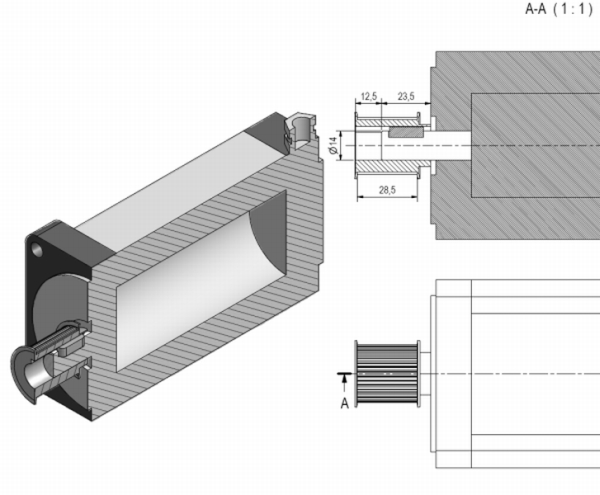

Koledzy mam problem z unieruchomieniem koła zębatego na wale serva (jest zbyt krótki, koło wchodzi tylko połową swej długości?????. Czy są jakieś sprawdzone sposoby rozwiązania tego problemu, tak aby skutecznie można było zamontować koło z paskiem 25mm.

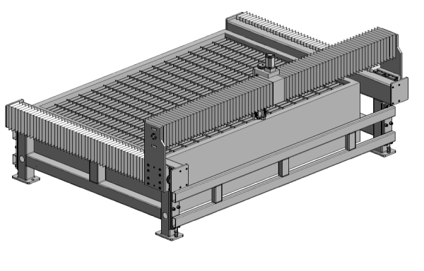

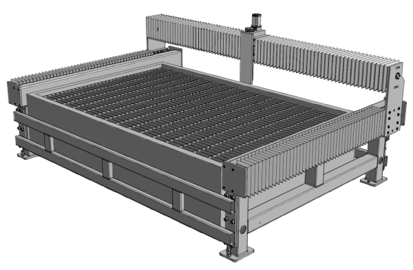

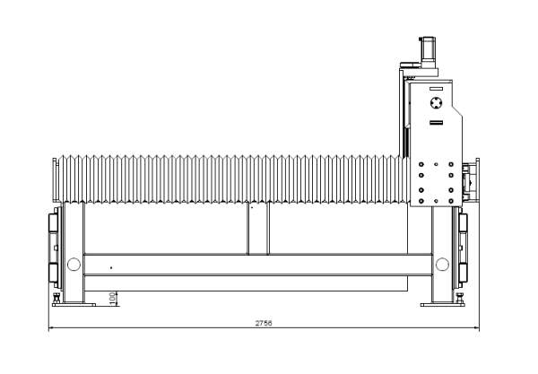

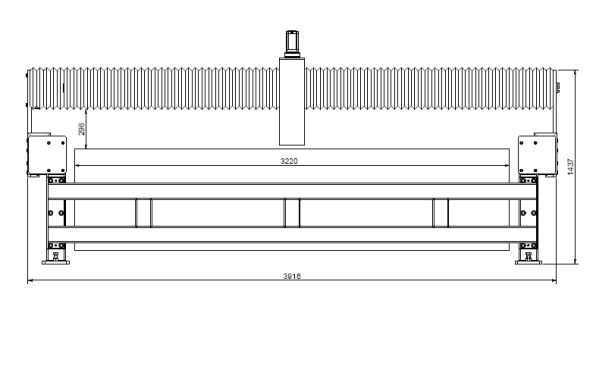

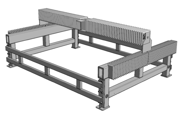

Uff skończyliśmy z kolegą HUD główny projekt:). Pozostało jeszcze rozmieszczenie czujników, prowadzenie przewodów + wanna.

qqaz
- Posty w temacie: 41
- Posty: 2416
- Rejestracja: 28 sty 2007, 16:12
- Lokalizacja: Łódź
Nie to że powodowany złośliwością ale te mieszkowe osłony są w tym projekcie tylko narysowane czy faktycznie takie istnieją? A może koledzy takie zrobią? Bo z tego co widziałem, może niewiele, każda osłona ma martwą objetość i żadna nie da się ścisnąc do zerowej grubości - a tak sugeruje rysunek.
Jedyną osłoną o takich właściwościach jest osłona elestyczna przewijana lub (również elastyczna) stała taśma typu pokrywka która podnoszona jest przez przesuwajacy się wózek.
Mieszki z rysunku zawężą pole do 70%
[ Dodano: 2008-01-25, 22:22 ]
Rolkę na wałku gdy jest znaczny wysięg lepiej zamocować bez wpustu -na klej, na wcisk, na gorąco, na zewnętrzny pierścień stalowy lub wewnętrzną tuleję stożkową. Ale odradzam osadzanie koła aluminiowego prosto na wałku silnika bez uprzedniego wprasowania w piastę stalowej tulejki - bez niej koniec wałka szybko wywalcuje sobie miejsce i koło zacznie klekotać ( gdy srodek pasa wystaje znacznie poza srodek bocznego podparcia na wałku silnika).
