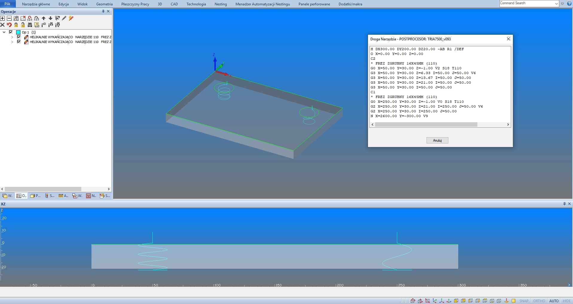

Jak utworzyć program xxl za pomocą postprocesora
https://youtu.be/y0qnrUBfJsM
Jak przekształcić plik.xxl na plik.pgm
https://youtu.be/73vCldoRh1Q
- poprawione generowanie łuków > 90'
- dodana możliwość wyłączenia wstawienia przesunięcia punktu zerowego w programie
- dodany program DOSBOX_portable
- nowy instalator
https://db.tt/xIO2TszZ0I

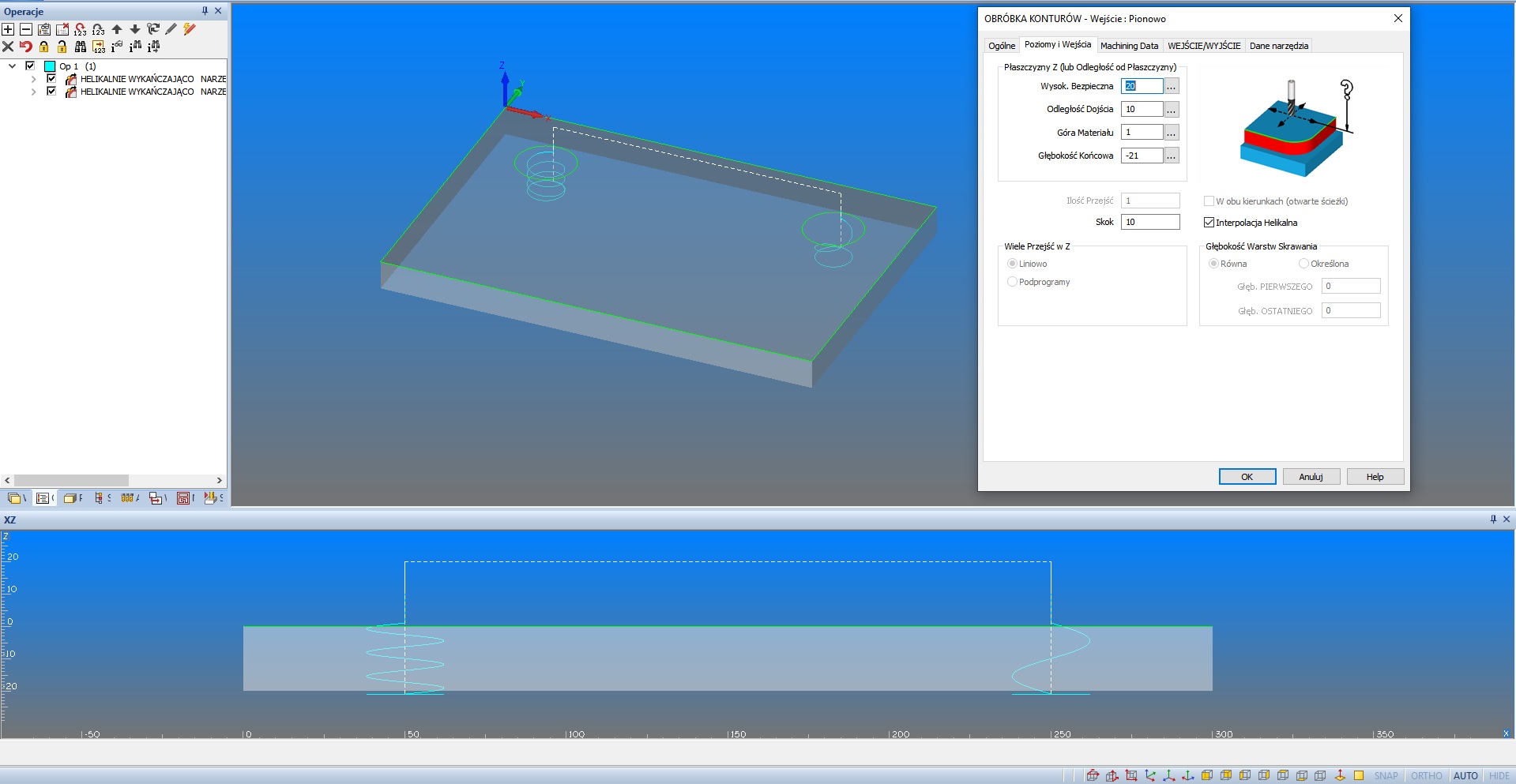

Update v0.9.4
- poprawione generowanie kodu dla Obróbka
Konturów / Interpolacja Helikalna
- poprawki w generowaniu otworów Multidrill
https://db.tt/WDXo4G1w9s

Update v0.9.6
-usunięty błąd braku korekcji narzędzia przy pierwszej operacji obróbki
-dodana obsługa Multidrill w przy konfiguracji ACAM, "bazy danych z rozszerzeniem .add"
-dodany przykładowy model głowicy wielowrzecionowej + pliki konfiguracji
https://db.tt/ttNFU5R7P0

Update v0.9.7
-podgląd przy zapisie
-poprawione zapisywanie korekcji narzędzia
https://db.tt/BBhYbGDz0n
