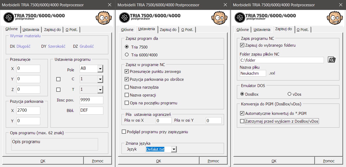

Update V0.9.9
http://bit.ly/2SIoSPE
-wybór stałego folderu zapisu
-automatyczna konwersja do pliku .PGM
-skracanie nazwy pliku do ośmiu znaków
-wybór pliku języka
-wybór pliku języka

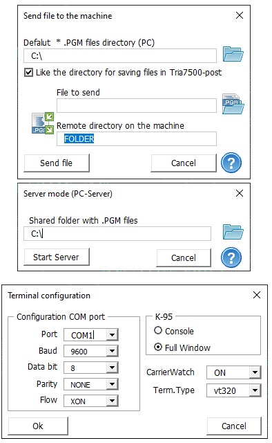

Hello from Greece, i am new user of scm 95,
i would like to ask you if any version of this post processor is whole in english?
Do you know which floppy emulator is suitable for this machine?
Do you know if i can send the code to the machine through RS232 port?
Thank you!
Thank you!

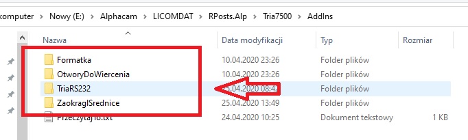

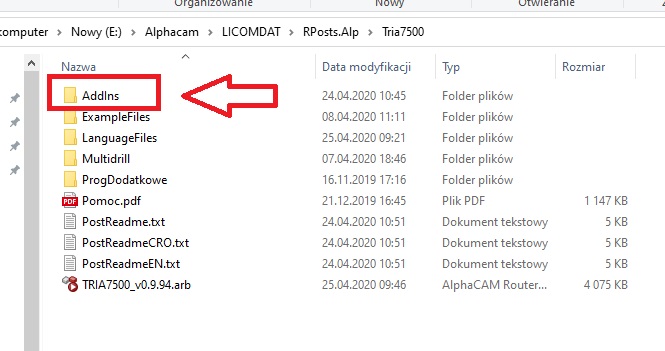

Re: Morbidelli / SCM Tria 7500 (6000/4000) postprocesor do AlphaCam

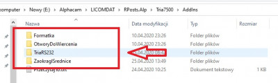

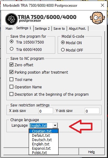

V0.9.94
-On / Off - Adjust G41/42 code at internal corners
-added TriaRS232 Add-on in AddIns directory
Tria7500 Postprocessor for Alphacam.0.9.94.msi >>>> https://bit.ly/2KvUaUT
Install the latest version of the postprocessor (v0.9.94)
Language selection is here In the AddInn directory in the postprocessor files there are add-ons that should be copied to Drive: / Alphacam / LICOMDIR / VBMacros / Startup
The TriaRS232 add-on is for communication via the RS-232 port

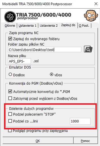

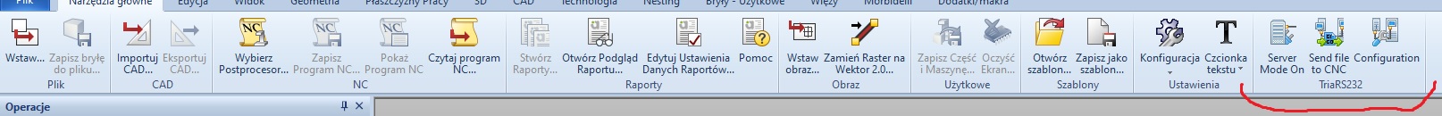

V0.9.96
-dodano funkcje dzielenie dużych programów
-poprawiony dodatek do przesyłania plików na obrabiarkę TriaRS232 v1.1, dodany do postprocesora w folderze Addins
Pliki do pobrania:
Tria7500 Postprocessor for Alphacam.0.9.96.msi >>>>> https://bit.ly/31MBDMg
Dodatek Alphacam do przesyłania plików na obrabiarkę >>>>> https://bit.ly/33UWBLI
Film YouTube:
Tria7500 Postprocessor for Alphacam.0.9.96 >>>>> https://youtu.be/pdtYt_sbobk
Dodatek - TriaRS232 >>>>> https://youtu.be/e7KOCVuuRV4
Pliki do pobrania:
Film YouTube:
