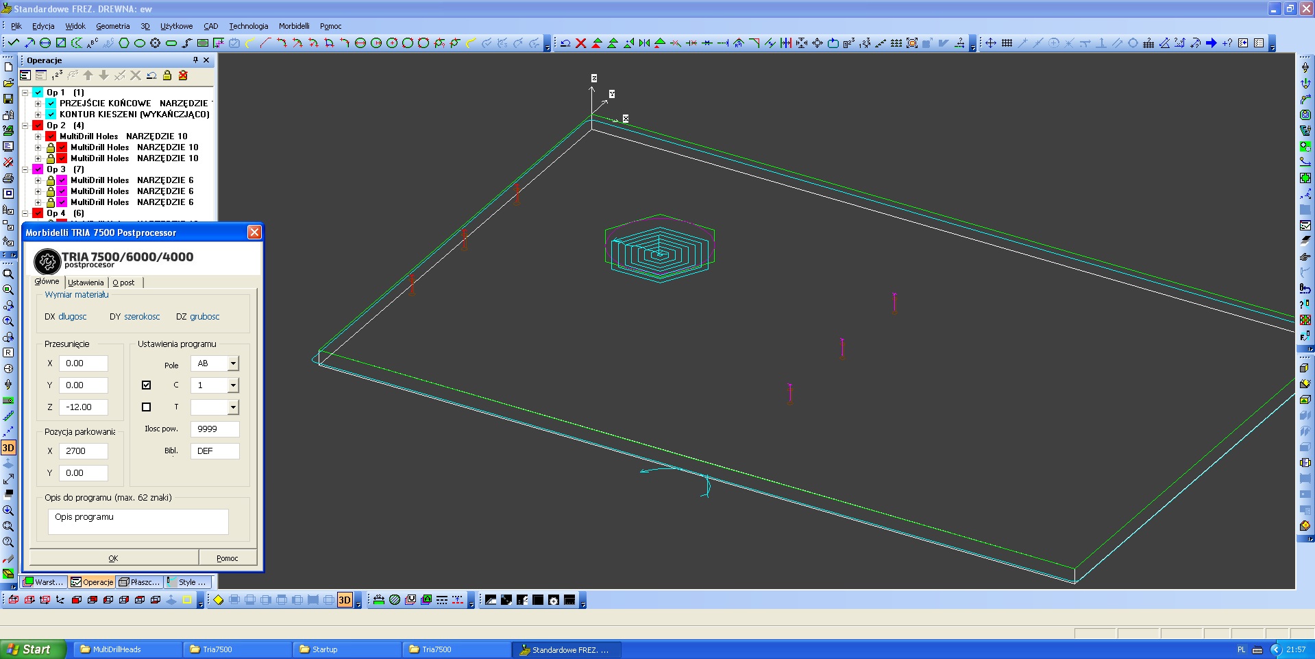

Update V0.9.8
https://db.tt/q8VH7VUHAu
- poprawione generowanie arkuszy nestingu
- dodany folder Dodatki w którym będą umieszczane
dodatkowe makra ułatwiające tworzenie programów
przy pracy z postprocesorem
(załączone przykładowe makro "Formatka" umożliwia
szybkie wstawienie i modyfikacje wymiarów materiału)

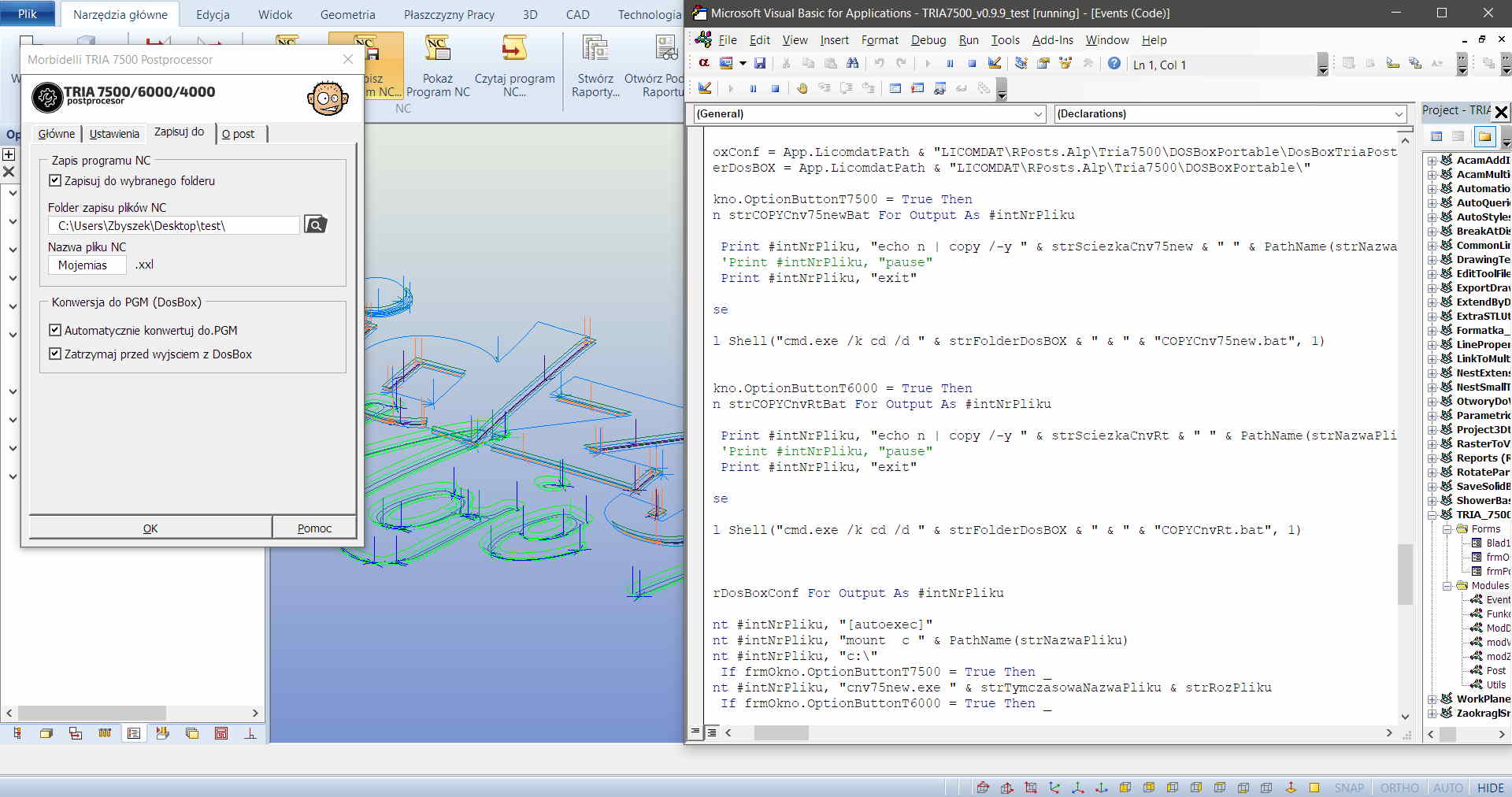

Post napisał: boro76 » 17 paź 2019, 14:33
:lol: v0.9.9 work in progress :wink:
+ wybór stałego folderu do zapisu
+ automatyczna konwersja na plik.PGM
Jak używacie to dajcie znać co by tu poprawić albo dodać. :wink:
