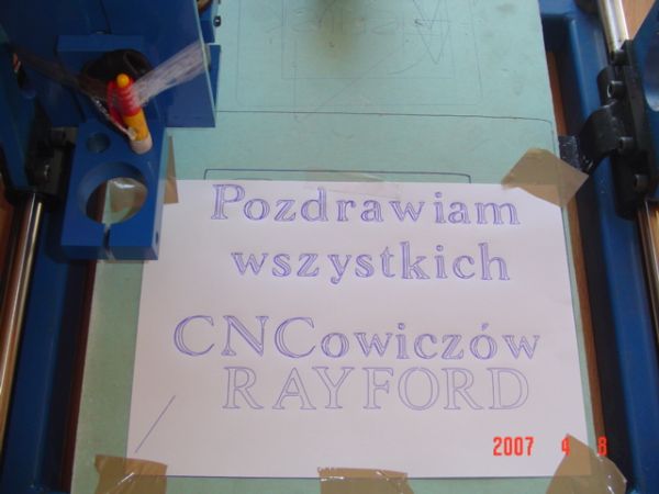

Po testowałem maszynkę i doszedłem do wniosku ze krańcówki za bardzo nie są potrzebne.
Maszynka rysuje doskonale, pracuje wszystko dobrze.
podczas kilkugodzinnych prób raz zdarzyło się że jeden silnik zgubił kroki i tak sobie pomyślałem o enkoderach warto czy nie warto? pal licho jak silnik zgubi kroki na jakiejś drobnostce a co będzie jak będę wykonywał jakiś poważniejszy element i silnik zgubi kroki?

Enkodery to raczej kiepski pomysł, polecam minimalne zmniejszenie max predkosci dla silnikow, proponuje powiedzmy 10% mniej niz do tej poryRayford pisze:Po testowałem maszynkę i doszedłem do wniosku ze krańcówki za bardzo nie są potrzebne.

Masz kolego same złote myśli a może zamiast kombinować dobrze dobierzesz napędy i problemy same wtedy znikają.Rayford pisze:Po testowałem maszynkę i doszedłem do wniosku ze krańcówki za bardzo nie są potrzebne.

Literki są układane każda oddzielnie odręcznie więc mogą być różnice.
Ruszając w zapytany sposób trzeba dość dużej siły użyć aby poruszyć na skręcanie, na pewno przy pisaniu nie wykręca się a przy frezowaniu zobaczymy co biedzie sie działo.
Jak by wykręcanie było zbyt wielkie to znalazłem sposób na usztywnienie, powinno być sztywne nawet jak by nawet śruba pociągowa była całkiem z boku, narysuje schemat wzmocnienia i wrzucę tu na forum

Obawiam się, że nie istnieje technologia wzmocnienia bramy, która zapewni odpowiednią sztywność przy aktualnym rozstawie łożysk. Nawet jeśli kolega wyfrezuje bramę z litego kawałka stali to w płowie długości roboczej osi Y ugną się prowadnice.
Kolega wzmocnił konstrukcję mocowania prowadnic samej bramy (o takiej możliwości pisałem 2007-02-10, 22:24) ale to nie jest wystarczające, choć można w ten sposób zamocować wszystkie przekroje okrągłe.
Kolega milczas oparł swoją konstrukcję na podobnym (tanim) rozwiązaniu. Poprosiłem o wykonanie testu sztywności. Uzyskanie "rozsądnej" sztywności okazało się możliwe dopiero po zwiększeniu rozstawu łożsyk, zbliżonego do kwadratu. Polecam przejrzenie galerii kilegi milczas a zwłaszcza fotki "Juz po testach teraz okablowac i zalozyc blat".
