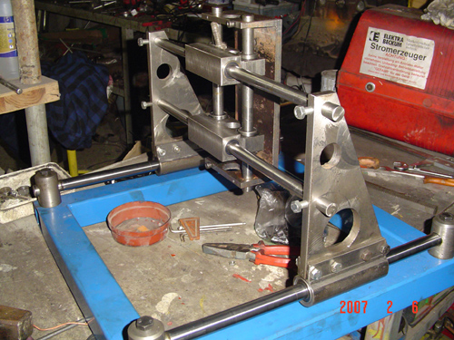

Od jakiegoś czasu męczę się z maszynką CNC i jestem na etapie tak jak na zdjęciu. Zrobiłem połączenie dwóch osi inaczej niż zwykle się tu robi, nazwałem to dwa w jednym, łożyska liniowe osi Y i Z zamontowane są w wspólnym elemencie, dało mi to, że mniej zamieszania jest w tej okolicy, mniej elementów wystających poza oś Y i co z tym się wiąże odpadają zbędne kilogramy, nie wiem czy są jakieś minusy? co myślicie o takim rozwiązaniu ?

bardzo fajnie to wyglada :twisted:
ja bym tu cos dokrecił nie za grubego aby walki sie nie ugieły

Tak tu będzie cos dokręcone, bo gdzies trzeba nakretkę zawiesić

widze ze w ramionach bramy tez sa sruby wiec pewnie beda skrecone ze soba ??

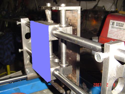

kawalek blaszki by sie przydalo , a tak to poprawnie, niewidze przeciwskazan

tak, jest to skręcane choćby z powodu, że będzie to rozbierane jescze dziesiątki razy :)

..pomysł fajny z odchudzeniem krzyżaka :) czekam na dalsze postepy bo jest całkiem fajnie...

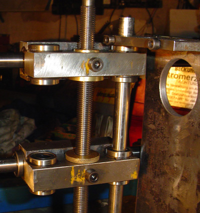

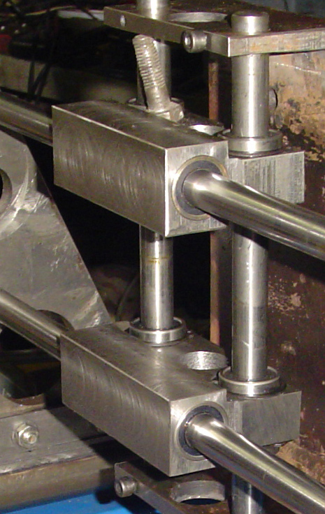

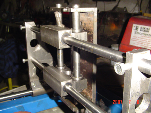

dzisiaj wpakowałem do osi "Z" nakrętki z brązu dwie sztuki po jednej w każdym elemencie widocznym na zdjęciu. Zastosowałem dwie nakrętki z dwóch powodów, po pierwsze jest możliwość kasowania luzów poprzez obrócenie któreś kolwiek nakrętki, po drugie dwie nakrętki rozstawione na skrubie + dwa końce śruby w łożyskach to dobre usztywnienie śruby co zapobiegnie niepotrzebnym drganiom. Zdecydowałem się użyć szpilki utwardzonej, ale z prostoliniowością nie jest najlepiej. są miejsca na śrubie, że ciaśniej trochę się obraca i mam takie pytanie, mam silnik krokowy 1,89 Nm i czy ktoś mi mógłby wytłumaczyć, zobrazować w jakiś prosty sposób co ten silnik udźwignie?
