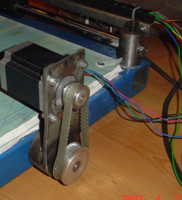

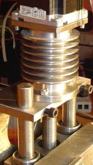

Znalazłem trochę czasu. zrobiłem już oś Z, pokręciłem nią silniczkiem , działa wspaniale.
wstawiłem też śrubę w osi Y czy X (sam już nie wiem która jest która ) zostało tylko zamontować ostatni silniczek, czekam na kółka zębate, chcę zrobić jedną oś na próbę z przełożeniem przez pasek zębaty.
Specjalnie dla kolegi qqaz zmieniłem zaciski wałka prowadnicy :) teraz po zaciśnięciu jest jak zespawane :) i to była słuszna uwaga.

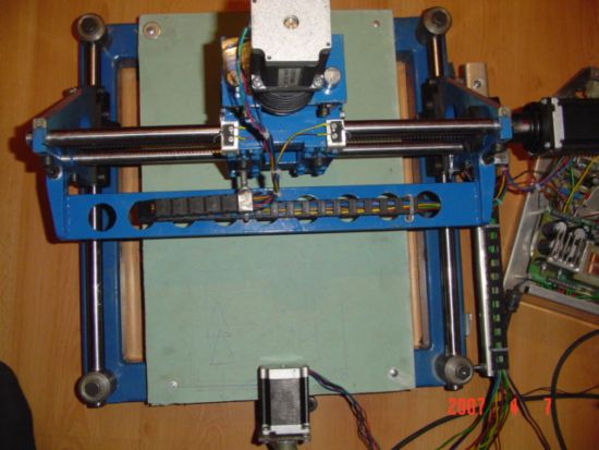

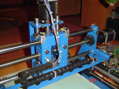

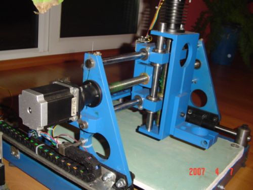

Post napisał: Rayford » 07 kwie 2007, 20:38
Witam panowie po długiej przerwie.
Zamontowałem silnik na ostatniej osi, wzmocniłem konstrukcje, zainstalowałem krańcówki na X i Y, zamontowałem prowadniki przewodów w raz z okablowaniem no i pomalowałem co nieco aby nie szpeciło forum :)
Chciałbym wypróbować moje krańcówki oczywiście działają jak dojedzie do końca to wyłącza sie i to koniec ,trzeba śrubką ręcznie odjechać aby dalej coś tam pojeździć.
Jak do tych krańcówek się zabrać co zaznaczyć/odznaczyć w machu aby to wszystko zadziałało jak sprawić aby maszyna pozycjonowała sie? itp...
