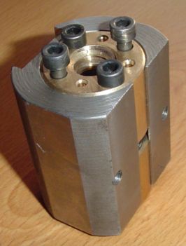

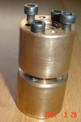

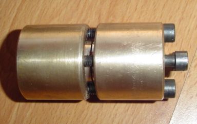

Dziś dorobiłem nowe elementy, do następnej osi nakrętkę tak jak na zdjęciach. Dwie nakrętki połączone śrubkami, dwie śrubki ściągają nakrętki do siebie a dwie drugie odpychają nakrętki od siebie. Za pomocą tych śrubek będzie można łatwiej skasować luz i skontrować ustawienie

A nie prościej zrobić jedną wkręcaną w drugą? Obie mają wewnętrzny gwint taki jak śruba trapezowa, ale jedna w drugą wkręcona jest na minimalnie innym skoku gwintu. W efekcie przekręcenie jednej względem drugiej pozwala na korekcję luzu. Jeśli do tego dodamy pierścien zaciągający, albo nawet zwykłego robaczka - otrzymamy śliczną nakrętke z kasowaniem luzu. Takie właśnie wytorczył mi ślusarz do mojej małej maszynki - działały prześlicznie precyzyjnie.Dziś dorobiłem nowe elementy, do następnej osi nakrętkę tak jak na zdjęciach. Dwie nakrętki połączone śrubkami, dwie śrubki ściągają nakrętki do siebie a dwie drugie odpychają nakrętki od siebie. Za pomocą tych śrubek będzie można łatwiej skasować luz i skontrować ustawienie

Znam taki sposób bo mam takie dwie nakrętki w frezarce manualnej, moje nakrętki były już kupione gotowe i aby zrobić wkręcano jedną w drugą to trzeba byłoby w jednej wytoczyć i pozbyć sie sporo głównego gwintu a szkoda byłoby, każdy zwój więcej gwintu to dłuższa żywotność nagretkiIrekN pisze:A nie prościej zrobić jedną wkręcaną w drugą?
