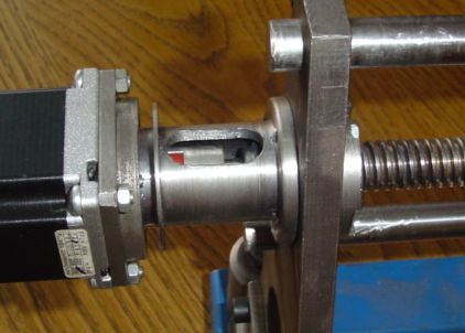

Witam po długim czasie milczenia.
Zima minęła zrobiło sie ciepło w związku z tym mam mało czasu na zabawę.
Coś tam jednak zrobiłem z tą ciasną kręcącą się sie śrubą, po zatoczeniu końcówek pod łożyska jak wyżej wspomniałem w rozciętej tulei. Teraz silnik kręci śrubeczką bez problemu nawet jak na sterowniku ustawie minimalny prąd to silnik kręci bez problemu
Zmieniłem też mocowanie silnika bo nie mogłem patrzeć na poprzednią tandetę jaką zrobiłem , teraz jest znaczniej lepiej na osiowości i na wyglądzie (Zdjęcie)
