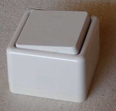

Post napisał: Rayford » 28 mar 2007, 16:29
wood carver pisze:..nie ma żadnej elektroniki.....jeden styk, który konfigurujesz pod "digitize"w machu..
A tutaj jakąś elektronikę widać Czujnik długości...

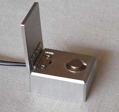

Post napisał: wieslawbarek » 28 mar 2007, 21:13
Na forum niemieckim cnc Winckler jest taki czujnik wysokosci narzedzia :roll:

Post napisał: Rayford » 28 mar 2007, 21:26
To wygląda jak zwykły przycisk od dzwonka :)

Post napisał: pukury » 28 mar 2007, 21:41
witam !! gdyby tak było - to byłoby straszne ( a tak to wygląda ) . pozdrawiam !!

Post napisał: wieslawbarek » 28 mar 2007, 22:09
Ja tez bylem zdziwony ale gosciu traktuje to calkiem powaznie :lol:

Post napisał: wood carver » 28 mar 2007, 22:35
ten czujnik to jest żart..tak??
w akcesoriach jest "elektronika", bo to czujnik bezdotykowy...indukcyjny lub jakis optyczny...nie wiem , bo szczerze mówiąc mnie tonie interesuje ...
czujnik długosci narzedzia to może byc zwykłą krańcówka....pomiar odbywa się tylko na "zliczeniu"kroków jakie musi wykonac oś-silnik aż nastąpi "emergency stop"..i to wszystko...
całą filozofia polega na tym, żeby mach zechciał to "zróżnicowac" z długoscą kiedy pomiar nastepował z urzyciem innego freza, i zachował do "tool table" automatycznie...

Post napisał: wieslawbarek » 29 mar 2007, 16:45
Nie jest to zaden zart. Niemcy podlaczyli to do pinu Probe a Machowi jest obojetne z czego dostaje sygnal o zwarciu czy rozwarciu [a swoja droga szkoda ze u nas nie ma ogolnodostepnej pelnej instrukcji do Macha ,a oni maja taka ze anwet ja ktory nigdy na zadnym cnc nie pracowalem cos zaczynam rozumiec].Tutaj troche bardziej profesjonalny czujnik Wincklera ale rozni sie niewiele
