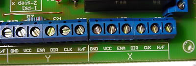

jak to połączyć?
[ Dodano: 2010-03-14, 19:47 ]
jak to połączyć?
chodzi mi o różnicę naz w pinach, nie wiem co z czym, błagam o pomoc
płyta główna
sterownik na TA8435H0
płyta główna

#40
Post napisał: zacharius » 14 mar 2010, 21:21
+5v -> Vcc
gnd -> gnd
dir -> dir
ena -> en.
clk -> ck1
ref nie podpinaj. z tego co pamiętam podział kroka na TA ustawia się zworkami na samym sterowniku
