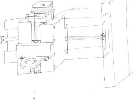

Witam wszystkich chętnych udzielenia mi pomocy przy mojej przygodzie z cnc.
dla ogólnej informacji: nie mam doświadczenia w mechanice i w elektronice, ale jestem jak ziemniak (do wszystkiego) i tego też chcę spróbować.
co chcę zrobić?
1. frezarkę cnc (a to ci niespodzianka :))
2. docelowo z aluminium.
3. na razie tylko wersję edukacyjną
ad 3. jak najtańszym kosztem żebym się mógł przekonać czy ogarnę ten ogrom pracy jaki pochłania budowa, bardziej boję się elektroniki i obsługi programu, bardziej zależy mi na zrealizowaniu mojego patentu konstrukcyjnego i jestem bardzo ciekaw co wy na to, mój patent na załączonym obrazku.

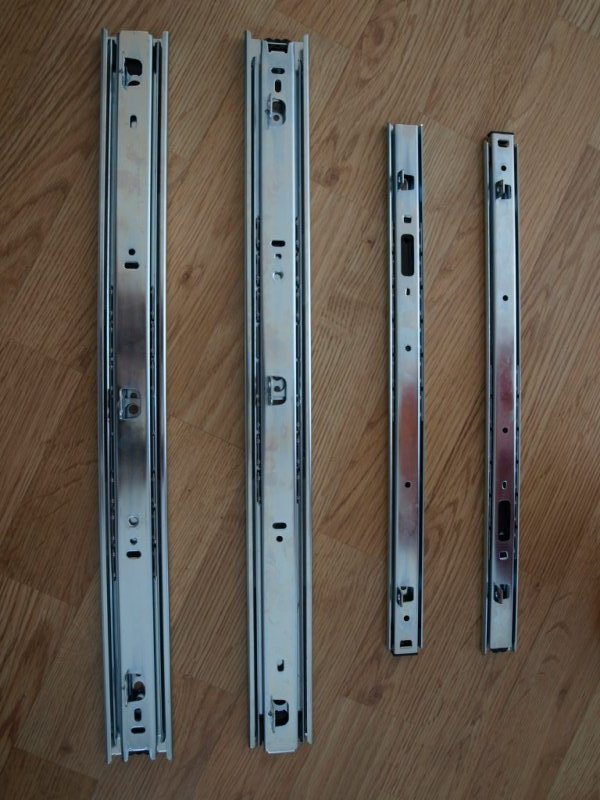

Jako wersję edukacyjną to, chcę ją zrobić ze sklejki (bo mdf'u) nie lubię i prowadnice szufladowe. kompletną elektronikę już kupiłem, ale bez zasilacza i tu będzie moje pytanie, ale później, jak będzie zainteresowanie. proszę o pytania o konstrukcję, bo na razie nie wiem o czym mam pisać i nie wiem nad jakimi problemami sie zastanawiać. pozdrawiam i proszę o pomoc

Post napisał: tiger1983 » 03 lut 2010, 18:36
ten twoj patent czemu ma służyć?? jak dla mie to żadna nowość

Post napisał: smouki » 03 lut 2010, 19:05
prowadnice osi "z" i "y"
nie jest to nowość, ale nie spotkałem się z takim rozwiązaniem w tego typu urządzeniach, a jeśli jest to proszę o jakieś namiary, bo i tak chcę wykonać moją frezarkę takim rozwiązaniem prowadnic

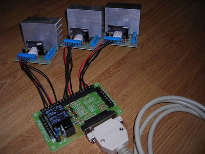

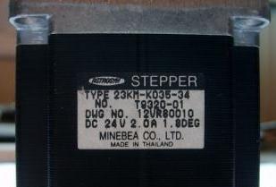

zakupiłem:
pytanie tylko czy dobrze kupiłem i jaki zasilacz do tego dobrać. NIe mam pojęcia dlaczego na jednych silnikach pisze napięcie 1.75V, a na innych 24V. O co to chodzi?

Post napisał: zacharius » 03 lut 2010, 20:43
elektronika ok, a silniki mogły by być ciut lepsze ale do edukacji powinno starczyć.
jak zamierzasz wykonać jaskółcze ogony ze sklejki? jak zniwelujesz na tym tarcie i luzy?

Post napisał: smouki » 03 lut 2010, 22:05
ten rysunek to już jest do wersji z aluminium, tylko właśnie nie wiem jak jest z tarciem w aluminium wiem że stal idzie nasmarować, a z jednej strony zrobić wstawkę z mosiądzu dla kasowania luzu, a nie wiem czy jest to wykonalne w aluminium, dlatego zamieściłem to tutaj, by eksperci ocenili. wiem że bycie ziemniakiem jest do niczego, nie można się skupić nad jednym tylko wszystkiego po trochu, ale ja właśnie szukam tego jednego i mam nadzieje że cnc tym będzie.
projekt wykonywany będzie w Norwegii, bo tu mieszkam, do dyspozycji nie ma tu takiego asortymentu jak w polsce. Do dyspozycji mam tylko taki market co się "biltema" nazywa i właśnie tam mają bardzo przyzwoite prowadnice które chcę zastosować.

Post napisał: upadły_mnich » 03 lut 2010, 22:37
smouki pisze:ten rysunek to już jest do wersji z aluminium, tylko właśnie nie wiem jak jest z tarciem w aluminium
Przyznam, że kolega ma dyg do rysunku.
Niestety w aluminium surowym raczej się to rozwiązanie nie sprawdzi. Nie w CNC. Powiedzmy, że można dać wkładki z tworzywa a aluminium poanodowac to ...może, może?

Post napisał: piwkot » 03 lut 2010, 22:56
A ja się zapytam czemu to rozwiązanie ma służyć. Bo zmniejszeniu kosztów na pewno nie, uproszczeniu konstrukcji też nie, łatwiejszemu wykonaniu na pewno nie... to po co kombinować. Ja do prostej konstrukcji ze sklejki zastosowałbym dobre "markowe" prowadnice szufladowe po 4 na oś. Mam kolegę co zajmuje się meblami i mówił, że prowadnica prowadnicy nie równa, dobre prowadnice są droższe nieco ale dużo lepsze. Nawet miałem takie w ręce i powiem , że przy 4 na oś i odpowiedniej konstrukcji to mogłoby wyjść coś niezłego. Zgodzę się z zachariusem :grin:

Post napisał: smouki » 04 lut 2010, 08:42
wyjaśnię jeszcze raz.
rozwiązanie prowadnic na "jaskółczy ogon" nie jest do wersji ze sklejki.
To rozwiązanie jest do wersji finalnej, czyli z aluminium, a wersja z aluminium nie ma priorytetu "tania". Chcę tak wykonać prowadnice bo po pierwsze mam kolegę frezera więc wykona mi to za darmo, a po drugie nie chcę powielać projektów, chcę zrobić coś swojego.
do pierwszej wersji przewidziałem prowadnice szufladowe już takie chyba pancerne udźwig 50 kg, do osi "x", do osi "z" trochę mniejsze, jeszcze tylko nie wiem co z osią "z" bo takich krótkich tu nie mają.
Ponawiam pytanie o zasilacz. Jak to jest z tymi napięciami silników 1.75V, a 24V. dlaczego taka wielka rozbierzność. jaki zasilacz mam dobrać, bo z tych obliczeń, ze wzoru: u*20 wychodzi mi 480V, co jest niemożliwe. proszę o wyjaśnienie żebym mógł zakończyć zakupy nad elektroniką.

Post napisał: zacharius » 04 lut 2010, 09:20
24V albo więcej jest brane z powodu szybszego narastania prądu w cewkach silnika, tak łopatologicznie.sterownik to i tak wychoperuje do potrzebnych wartości (nie wiem czy akuram ssk-b01 to potrafi). 480V to wyszło ci po przeliczeniu napięcia twoich silników, dlatego powiedziałem że mogły by być lepsze. przy tych sterownikach niby jest pisane ze max 40 z rozbiegu i w podskoku, ale miałbym obawy podpinać tam powyżej 30V. po prostu na tych silnikach co masz i przy zasilaniu 24V uzyskasz gorszą dynamikę niż np na silnikach na 1,7V przy tym samym prądzie.
dalej uważam jaskółkę nawet wykonaną za darmo za niezbyt dobry pomysł. namęczysz się z ustawianiem luzów i tp.w końcu rzucisz tym w kąt i pluniesz. a materiału i czasu na zabiegi szkoda. no ale jak ktoś lubi sado - mazo to nie będę przekonywał.

Post napisał: smouki » 04 lut 2010, 13:34
zakupiłem prowadnice, najlepsze jakie były większe oś "x", mniejsze oś "y", na razie po dwie, w miarę potrzeb, zobaczę jak ze sztywnością i dokupię...jeśli efekt będzie niezadowalający
