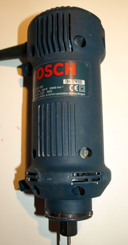

wrzeciono, jakie mam, takie dam.

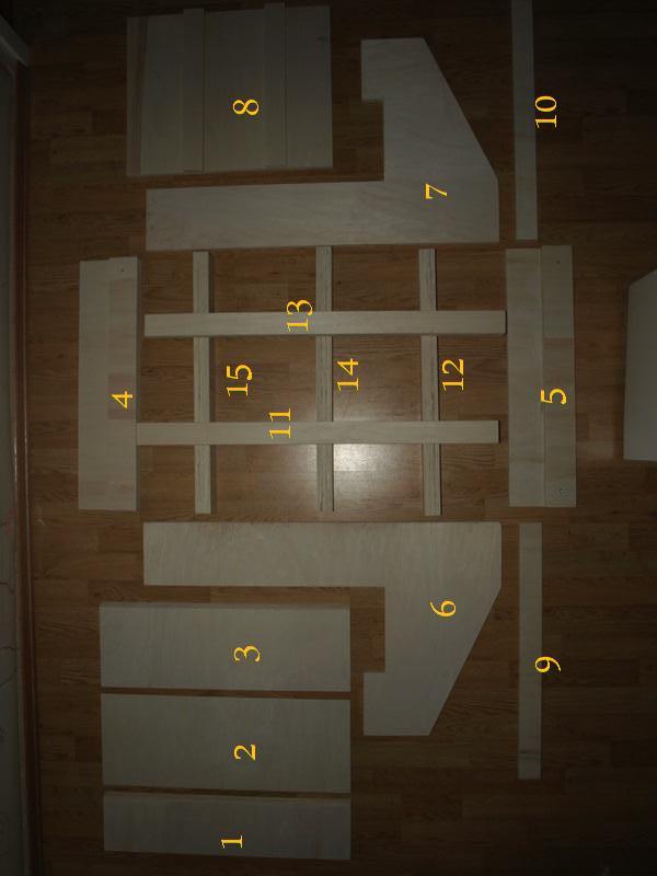

Konstrukcja:
elementy wycięte i oszlifowane krawędzie, niestety nie mam dostępu do formatówki z podrzynaniem, więc dokładność cięcia pozostawia do życzenia. Jutro będę kleił, co jest do poklejenia i będę robił zdjęcia, więc pochwalę się postępami. Miałem kupić śruby (zwykłe M10) ale okazało się, że cena bedzie taka sama jak zamówie na cnc.pl trapezowe, więc tak zrobiłem, najgorsze, że na sterowniki, płytę główną, silniki i śruby będę czekał na "po świętach", bo wtedy mi brat z polski przywiezie, nie wiem jak ja tak długo wytrzymam z gotową konstrukcją
[ Dodano: 2010-02-11, 19:59 ]
w skład wchodzą:
  • 1. 2. 3. elementy łączące bramę w górnej części
  • 4. 5. elementy łączące bramę w dolnej części (rama)
  • 6. 7. brama główne elementy (rama)
  • 8. stół z listwami pod prowadnice
  • 9. 10. listwy pod prowadnice osi "y"
  • 11./15. listwy pod prowadnice osi "x"

bosch ROTOCUT
