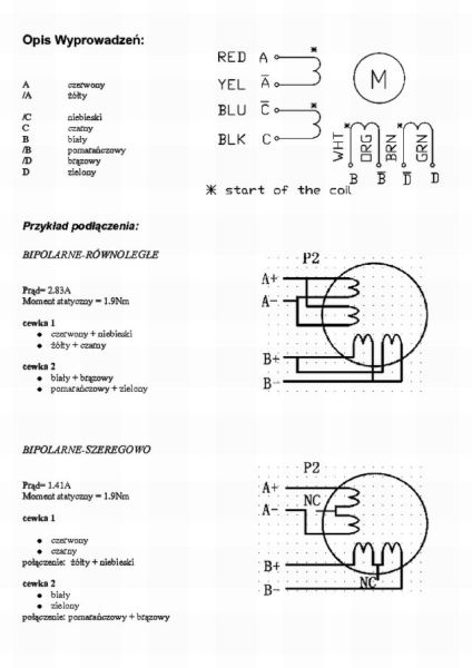

czyli ta temperatura jest normalna? a konstrukcja mi sie nie podpali? :mrgreen:

w/g papierów i tego co mi zacharius napisał moje sterowniki optymalnie mają 1,5A więc musiałem podpiąć równolegle (1,41A), a Leoo teraz pisze żebym podpiął szeregowo, to w takim razie będzie większy prąd, teraz to się zmiksowałem. Na mój chłopski rozum, jak podepnę równolegle to popłynie większy prąd przez sterowniki które już się grzeją, a co dopiero przy większym prądzie, ale jak z reguły mogę się mylić
to jest rozpiska połączeń
połączenia silników 2.jpg (32.64 KiB) Przejrzano 2216 razy

Post napisał: Leoo » 15 mar 2010, 22:12
smouki pisze:a Leoo teraz pisze żebym podpiął szeregowo
Akurat odwrotnie.
Proponuję "BIPOLARNE-RÓWNOLEGŁE".
smouki pisze:Na mój chłopski rozum, jak podepnę równolegle to popłynie większy prąd przez sterowniki które już się grzeją, a co dopiero przy większym prądzie, ale jak z reguły mogę się mylić
Z tego co udało mi się ustalić Kolega skarżył się na za ciepłe silniki a nie sterowniki?
Sterownik daje tyle prądu, na ile został ustawiony czyli 1,5A.

Post napisał: zacharius » 15 mar 2010, 22:14
nie nie, Leoo daje dobrą radę jak obniżyć temperaturę silnika kosztem momentu. Jak przestawisz cewki w taką konfigurację to prąd nominalny fazy będzie 2,83 a sterownik mu poda 1,5 więc poniżej normy. skutkuje to stratą momentu ale temperatura pójdzie w dół fakt.
natomiast ster zostanie gorący jak był ale te zwierza to prościej chłodzić.

Post napisał: smouki » 15 mar 2010, 22:25
aha, oświecony zostałem, tak zrobię, ale hipotetycznie to jak nie stracić momentu, już zamówiłem przekładnie żeby zwiększyć prędkość maszynki, a teraz jeszcze się okazuje że stracę moment. tak czy owak, jutro poprzepinam cewki bo teraz jestem w ferworze walki (cod), ale dzięki jesteście wielcy

Post napisał: diodas1 » 15 mar 2010, 22:36
smouki, Na ten moment zapomnij o zależnościach które chłopskiemu rozumowi podpowiada prawo Ohma :) O tym jaki prąd płynie w układzie sterownik-silnik decyduje regulacja obwodu czopera w sterowniku. Ponieważ jak mówisz usmażyłeś miernik, w sterownikach nie ma potencjometrów regulacyjnych a i doświadczenia przy tej regulacji póki co jeszcze nie masz to sposób podany przez Leoo, jest najszybszym i najbezpieczniejszym żeby silnikom ulżyć w cierpieniach. Fakt że to je nieco osłabi bo według danych z tabeli moment 1.9 Nm osiągają one przy połączeniu równoległym bipolarnym i zasileniu prądem 2.83A. W Twoim przypadku jeżeli ze sterownika płynie 1.5A to oczywiste że moment jest mniejszy. Kiedy odzyskasz miernik i dowiesz się jak ustawia się w Twoim sterowniku prąd to będziesz mógł wrócić do połączenia szeregowego po ustawieniu niższego prądu. Sterownikom też będzie wówczas mniej duszno. Odzyskasz moment napędowy ale z kolei wpłynie to niekorzystnie na max szybkość obracania silnika. Chodzi o to że przy połączeniu szeregowym uzwojenie ma wyższą indukcyjność (spójrz do tabeli z danymi silnika) więc z grubsza biorąc wolniej w nim narasta prąd.

Post napisał: zacharius » 15 mar 2010, 22:42
póki nie wypróbujesz to się nie dowiesz :) metalu chyba na tym frezować nie planujesz co? temperatura temperaturą wiadomo że jest lepsza jak mniejsza przynajmniej u sprzętu elektronicznego :wink: a jak zabraknie kopa to włączysz z powrotem nic mu się tam od ekstra 90mA nie powinno stać.
najwyżej droga do sklepu z tuningiem do kompa i kupienie jakich radiatorów na jakimś lepie termoprzewodzącym i będzie
