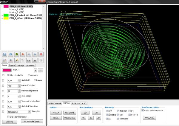

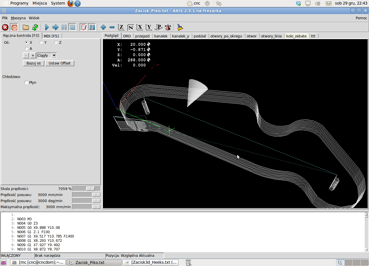

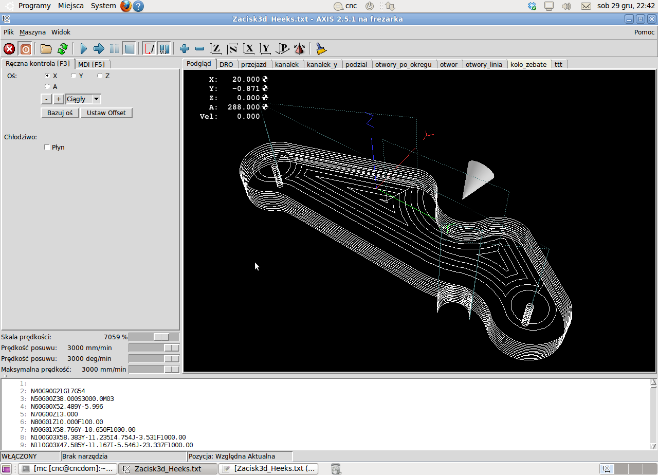

I jak zwykle :) Heeks generuje ładniejsza scieszke ale nieczytelny (bez spacji) kod, piko kod ma czytelny i bez roboty ale ścieszka mało dokładna. Chyba że ma jakieś obcje dokładnosci?

kamar pisze: ale ścieszka mało dokładna. Chyba że ma jakieś obcje dokładnosci?
Ten plik jest spie*szony. Toć to nie koło tylko jakiś wielobok. Właśnie to otworzyłem w wersji demowej pikocnc. Lepiej się tym nie sugerować.
W ustawieniach „Interlpolacja G2 G3”. Normalnie tam jest 1500 oraz 0.1mm
Ale najlepiej jakby Jacek zapodał oryginał tego detalu (DXF) – tak z ciekawości.

Co do kółka to poczekam, wygląda ładnie ale trzeba by było puścić na maszynę dla porownania. Juz taki niewierny Tomasz ze mnie :)

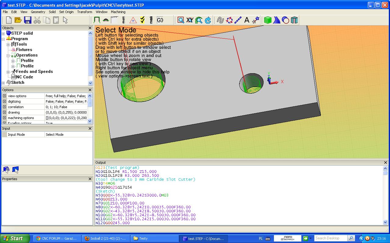

Sajgon, ja już przy tym pliku grzebałem
kamar pisze:
gaspar pisze:
Wiesz nie pomyślałem o tym USB. .
Jesli nawet sie to da zwalczyć to jakie zyski by miały być ?
Ano taki, że za jakiś czas zużyjesz wszystkie dostępne komputery z LPT :smile:

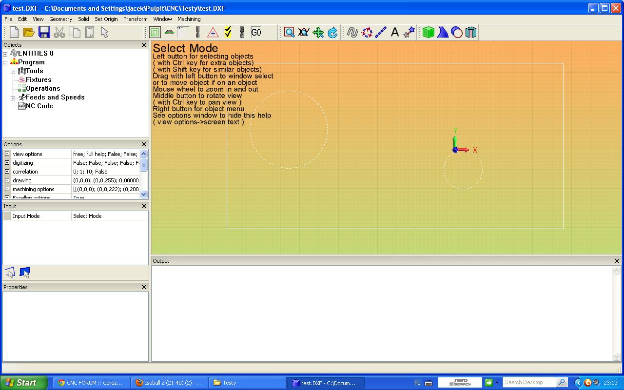

załączam pliki dxf + heeks. Z piko na podstawie mojego dxf niech zrobi ktoś doświadczony. Wszystkie rozszerzenia txt trzeba albo wywalić albo zamienić na nc
otwory: R5 i R10 frez 3mm
dxf na heeksie:
step na heeksie:
