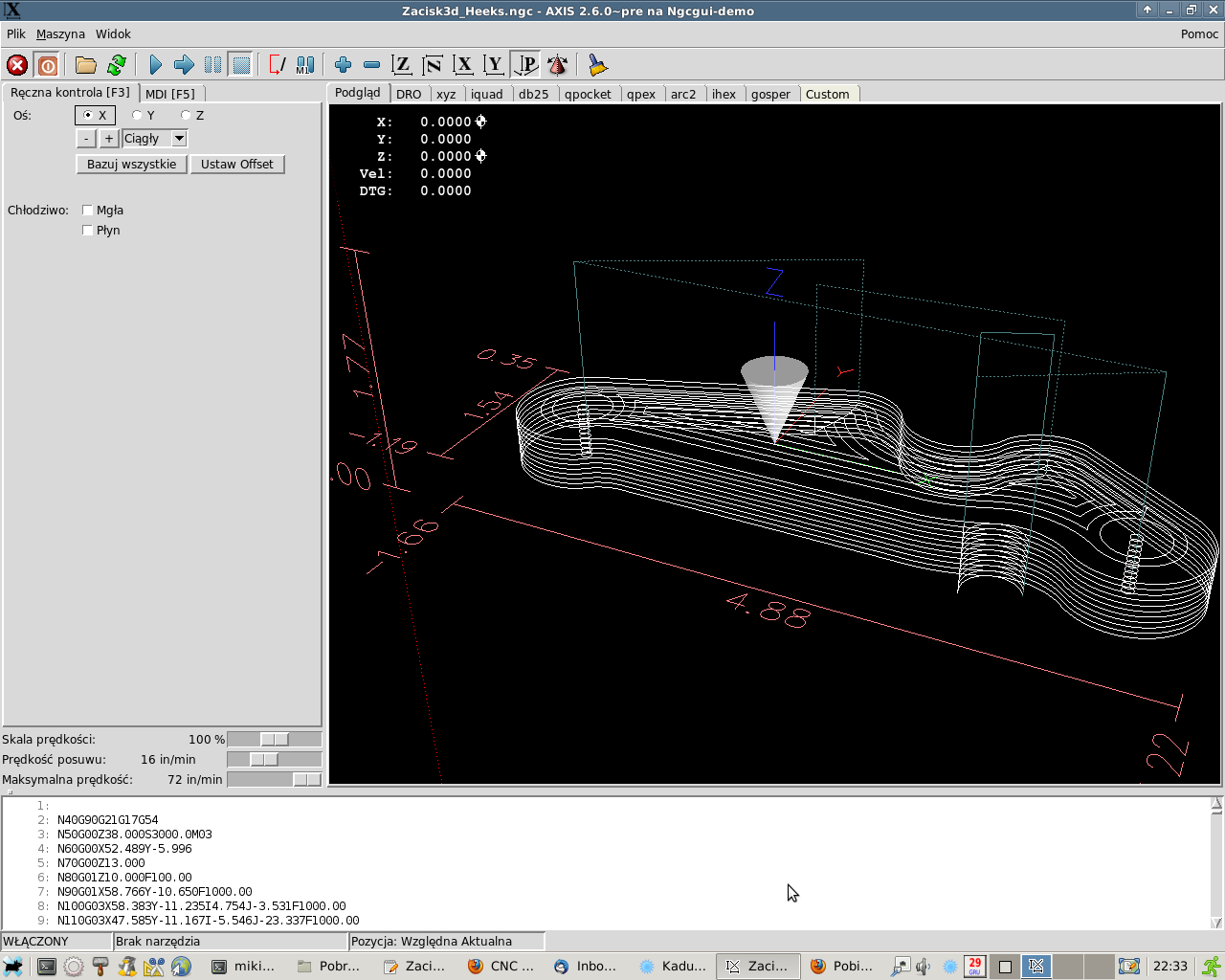

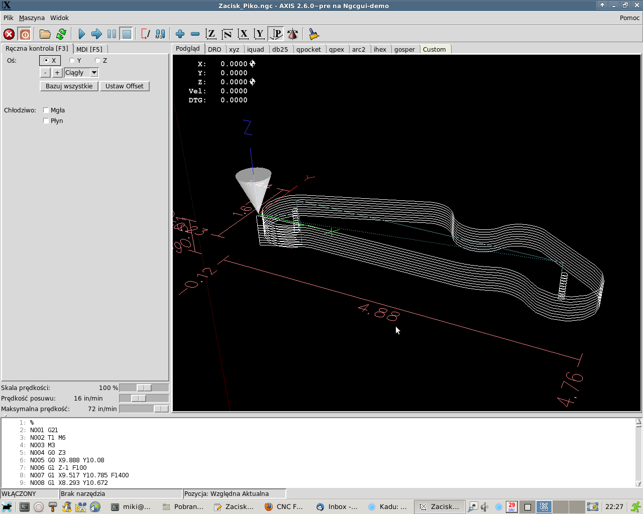

Jeśli to Ci w czymś pomoże: mój zacisk, jeden z Piko a drugi z Heeksa
żeby linuks łyknął g-koda z Piko, to wszystkie przecinki trzeba zamienić na kropki

Forum nie puszcza plików nc. To co teraz wysyłam zamień rozszerzenia z txt na nc

jacek-1210,
a ten plik z heeksa to trzeba troszkę z przodka powywalać ,żeby Piko łykło
Pozdrawiam , Michał. ;)

Post napisał: MlKl » 29 gru 2012, 22:35
Wchodzi z Piko
[ Dodano: 2012-12-29, 22:41 ]
Z hexa też, ino inaczej. Które prawidłowe?

Post napisał: jacek-1210 » 29 gru 2012, 22:43
Zdaje się, że robię w tym wątku za element scalający rozmaite wizje rzeczywistości :smile: . Oczywiście że trzeba ociupinkę w plikach pogrzebać, ale generalnie da się :grin:
[ Dodano: 2012-12-29, 22:45 ]
Heeks robi jeszcze planowanie z góry, w Piko nie wiedziałem jak to zrobić
[ Dodano: 2012-12-29, 22:46 ]
W Heeksie mam wysoko ustawione bezpieczne przejazdy (nad śrubami, zaciskami itp.) stąd tak wysoko ścieżka G0

Post napisał: MlKl » 29 gru 2012, 22:49
Z pliku Piko musiałem wywalić niezamknięty komentarz, z Heeksa zmiany narzędzi, których nie mam w tabeli.
