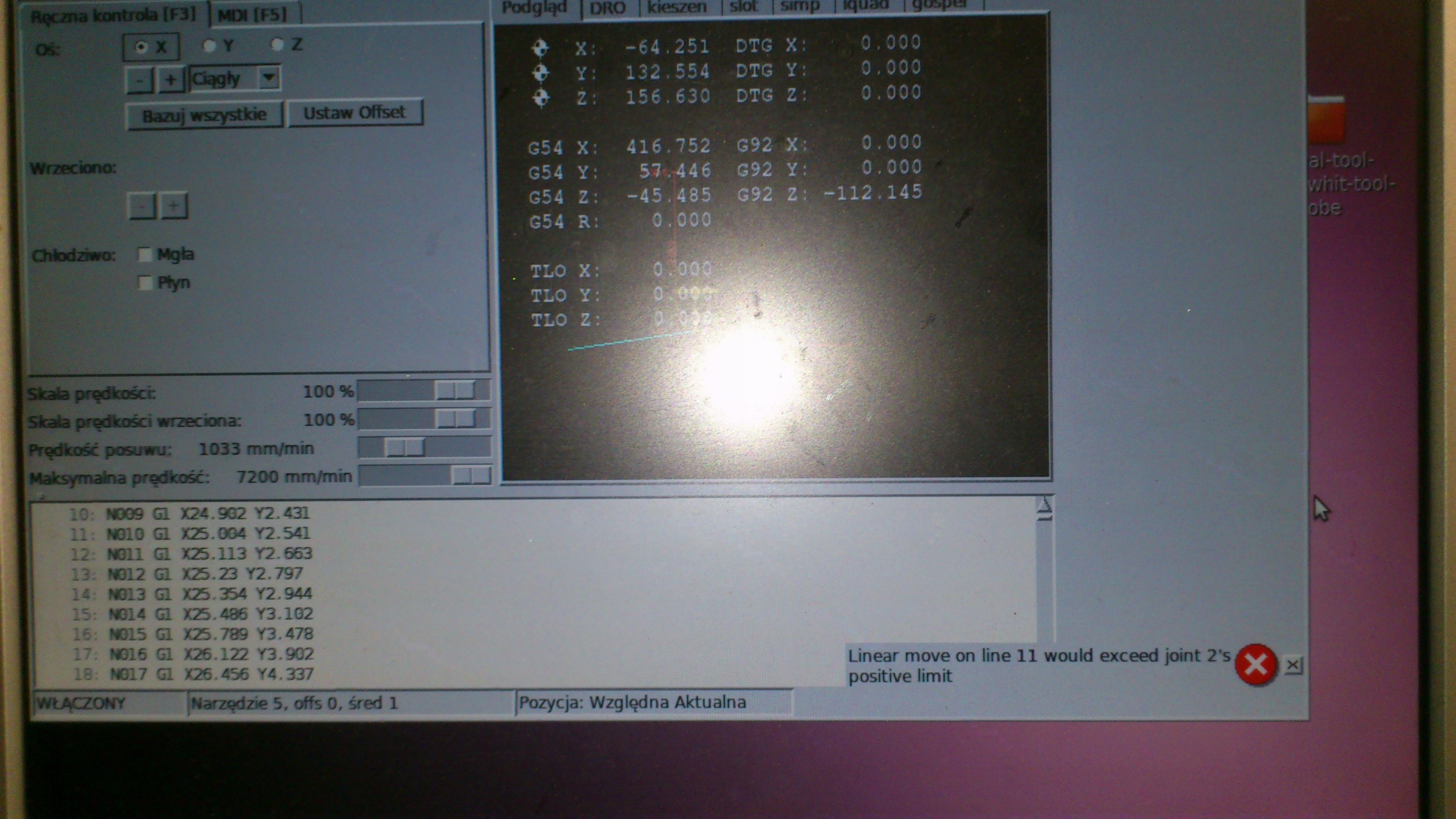

Dzięki Panowie, na Y nakrętki były oddzielnie, zanim założyłem to napakowałem tam zwykłego polskiego smaru, bodaj ŁT-43 z litem, podobnie w wózki od wałków. Do dziś jeżdżą i śruby wilgotne. A na X była już założona nakrętka z chińskim smarem - stwardniał i na pełnej prędkości kulki potrafią zagrzechotać - czas najwyższy coś z tym zrobić. Gaspar, śruba to nie zwrotnica w PF126p żeby co chwila smarować :smile:
Jak już wszedłem na stronę Kimli to zobaczyłem frezy do plexi DownCut - jak taki frez wyrzuca wióry jak ma odwrotną linię śrubową ?
[ Dodano: 2014-05-17, 22:15 ]

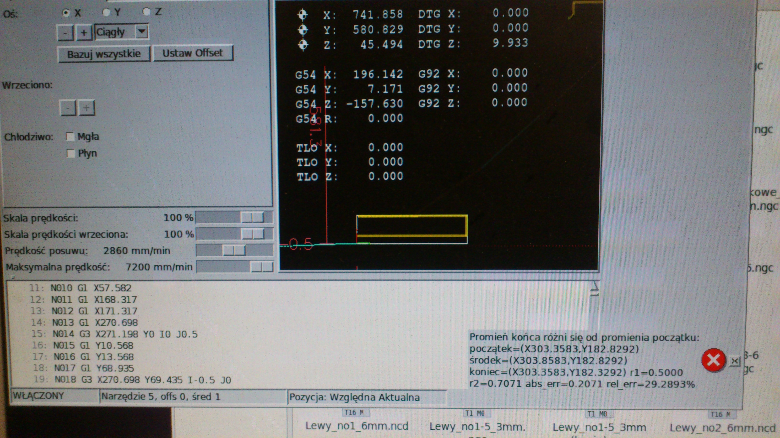

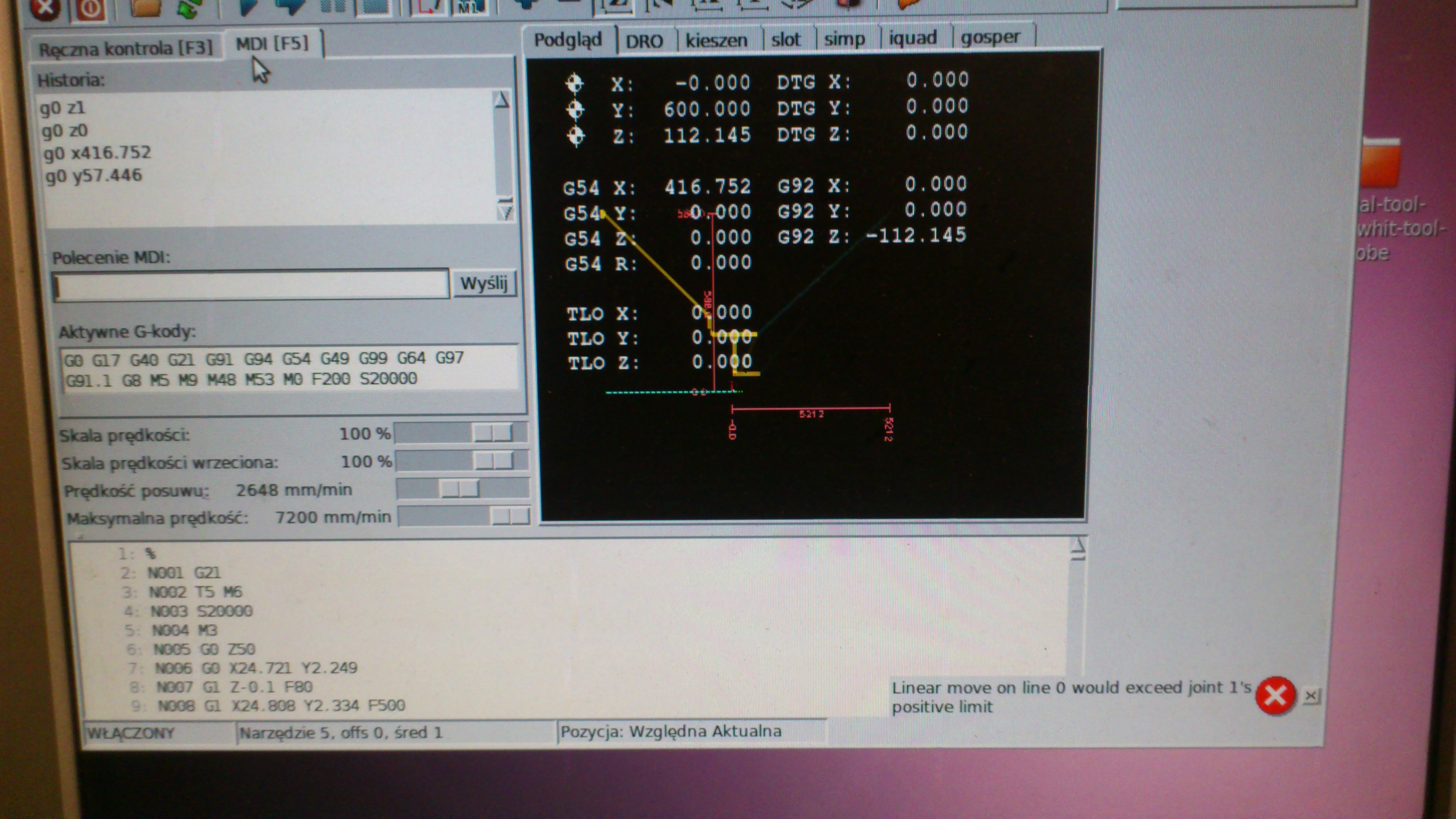

Dziś po raz kolejny linux doprowadzał mnie do białej gorączki - dwie godziny nie mogłem ustawić maszyny :mad: . Fakt że wersja 2.6.0-pre_cośtamcośtam, ale stabilnej 2.6 chyba wciąż jeszcze nie ma ? Wczoraj było ok, na noc zawsze zostawiam maszynę 2-3cm od baz, ale ofsety przecież zostają, wystarczy zbazować i ok. I czasem mam tak jak dziś: na tym samym kodzie wywala że Z poza zakresem. Czasami tak pójdzie. Jeśli nie pójdzie to muszę zerować G54 i G92 i od nowa bazować. Ale dziś to było za mało :neutral: . Najpierw wywalił limit Z - a limit Z mam -250mm:
po kolejnych próbach wywalił limit Y:
a że tego było mało, to pojechał na pomiar, stanął na czujniku i wywalił coś takiego:
ręce opadają :neutral: . Jak już ruszyło, to musiałem przerwać w pewnym momencie program żeby opuścić kilka linii, próbowałem uruchomić od wskazanej linii i jak zwykle się wyłożył. Tym razem wywalił jakiś błąd G53... Przyzwyczaiłem się do linuxa, ale czasami mam go dosyć

jacek-1210 pisze:, na noc zawsze zostawiam maszynę 2-3cm od baz, ale ofsety przecież zostają, wystarczy zbazować i ok.
Zostają albo nie :) Była dość burzliwa dyskusja kiedyś dlaczego czasami gubi. A przy starcie zeruje bazy tam gdzie jest.
A czemu zostawiasz maszynę nie na bazach to nie zrozumiem :(

Z-ka nieraz te 2-3cm zjedzie, a najwięcej problemów mam z Z-ką. Offsety są, takie jakie powinny być - co widać na zdjęciach, tyle że widoczne ofsety sobie a linux sobie :neutral: . Zresztą poprawienie ofsetów nic nie pomaga, dziś już nie wiem - chyba pomogło zresetowanie komputera, bo zwykłe wyłączanie linuxcnc, nowe bazowanie, nowe ofsety itp dziś nie pomagało. Na ogół jak wyzeruję G54, 55, 56 - G92 i od nowa wpiszę te same to pomaga. Ale dziś nawet to nie dawało rady

Coś masz pokićkane. Na 2.5 nic takiego nie spotkałem . Od paru dni mam 2.6 na tokarce i tez bez niespodzianek.
