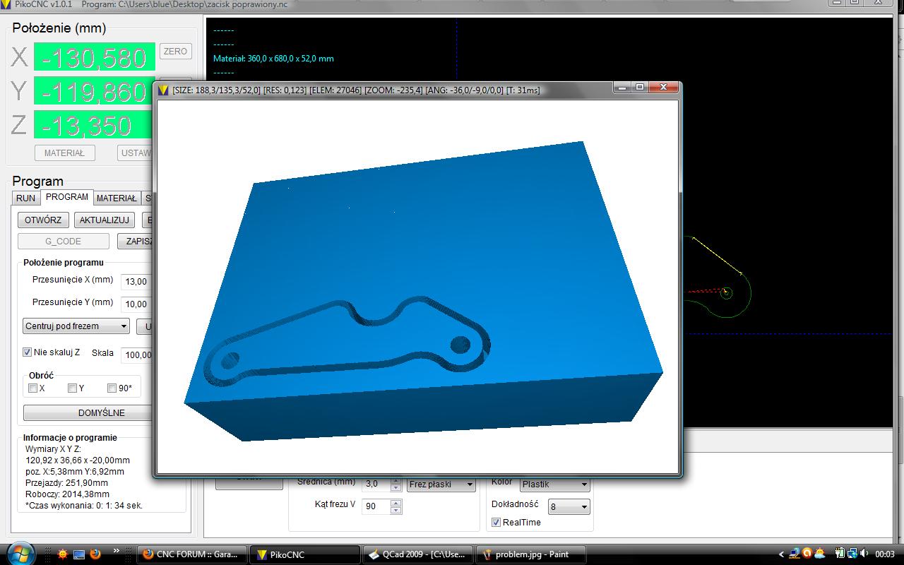

cztery polecenia i plik z heeksa wygląda tak :
Kod: Zaznacz cały
N40 G90 G21 G17 G54
N50 G00 Z38.000S3000.0M03
N60 G00 X52.489 Y-5.996
N70 G00 Z13.000
N80 G01 Z10.000 F100.00
N90 G01 X58.766 Y-10.650 F1000.00
N100 G03 X58.383 Y-11.235I4.754J-3.531 F1000.00
N110 G03 X47.585 Y-11.167I-5.546J-23.337 F1000.00
N120 G03 X52.489 Y-5.996I-13.561J17.772 F1000.00
N130 G00 Z38.000
N140 G00 X11.897 Y-8.981
N150 G00 Z13.000
N160 G01 Z10.000 F100.00
N170 G01 X12.531 Y-9.799 F1000.00
N180 G01 X9.452 Y-9.799 F1000.00
N190 G01 X11.897 Y-8.981 F1000.00
N200 G01 X12.687 Y-6.609 F1000.00
N210 G03 X17.195 Y-11.799I20.709J13.435 F1000.00
N220 G01 X-2.838 Y-11.799 F1000.00
N230 G01 X12.687 Y-6.609 F1000.00
N240 G01 X13.567 Y-4.207 F1000.00
N250 G03 X23.936 Y-13.799I19.902J11.114 F1000.00
N260 G01 X-15.131 Y-13.799 F1000.00
N270 G01 X13.567 Y-4.207 F1000.00
N280 G01 X14.558 Y-1.768 F1000.00
N290 G03 X51.942 Y-3.102I19.030J8.794 F1000.00
N300 G01 X61.635 Y-10.288 F1000.00
N310 G03 X59.406 Y-13.581I7.980J-7.802 F1000.00
N320 G03 X45.134 Y-13.959I-6.578J-21.243 F1000.00
N330 G02 X33.664 Y-15.800I-9.861J24.785 F1000.00
N340 G01 X-16.687 Y-15.799 F1000.00
N350 G03 X-18.888 Y-15.798I-1.108J-16.850 F1000.
A zrobiłem to tak:

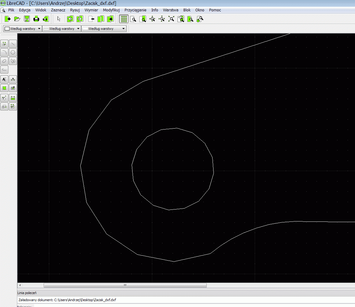

A wracając do kwadratury koła..
Te dxf-y są z natury „kanciaste” - heeks pozamieniał to na łuki i wygląda lepiej skubany ;-)

generalnie jak sie poprawiło dxf-a to wygląda tak :
przy zapisie usunąć .txt
Zacisk poprawiony .dxf.txt
(20.58 KiB) Pobrany 225 razy
zacisk poprawiony.nc.txt
(9.47 KiB) Pobrany 218 razy
Pozdrawiam , Michał. ;)

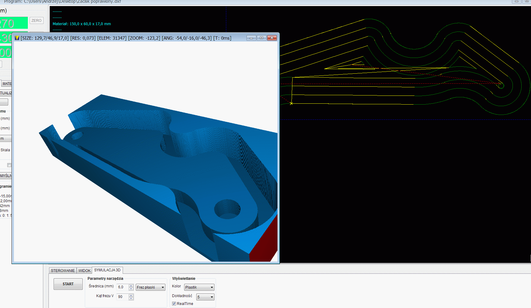

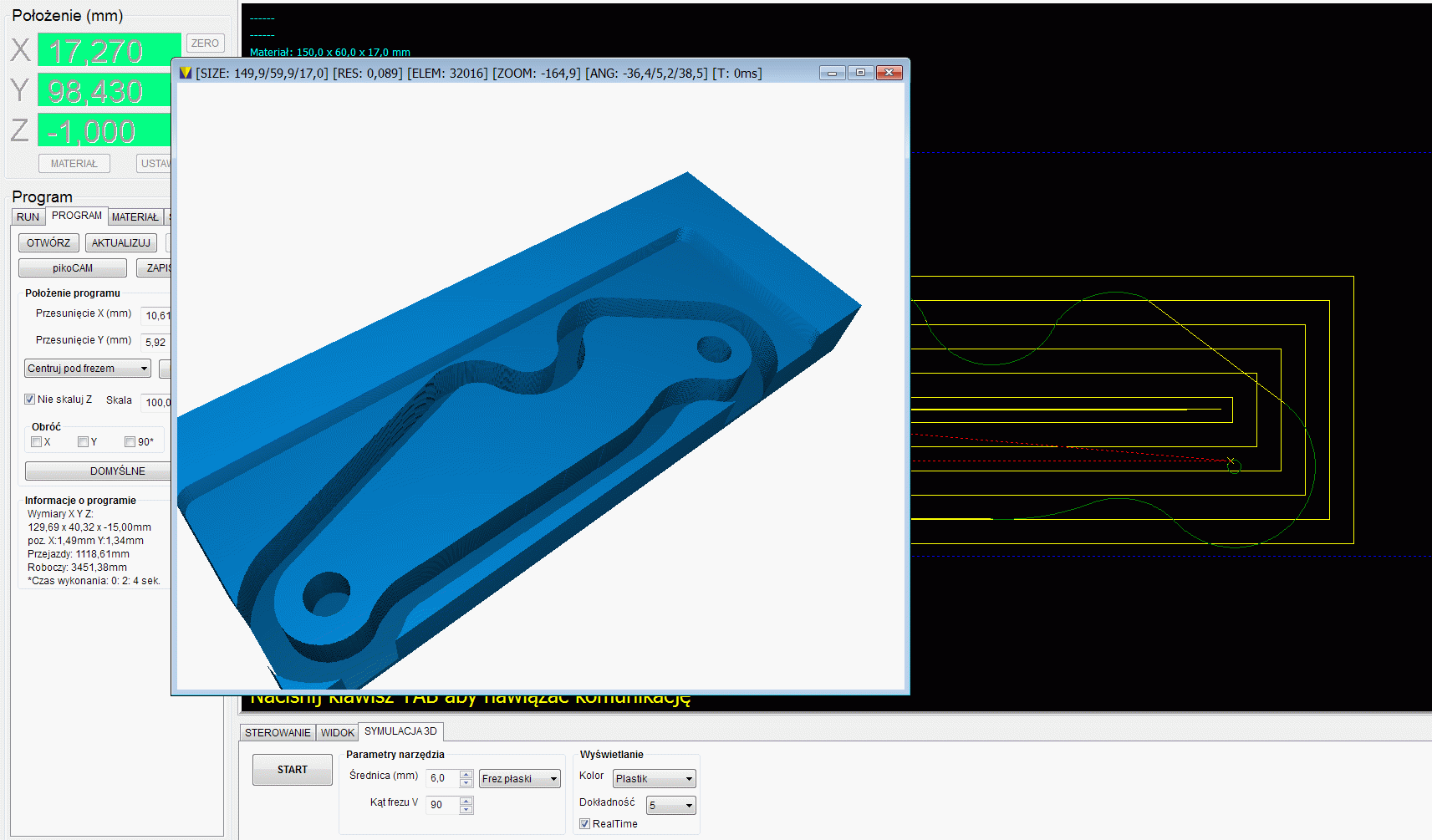

Jeszcze kilka słów o planowaniu takiego elementu.
W załączniku dwa warianty:
1. Robimy sobie offset pomocniczy z głównego konturu i z niego robimy pocket
2. Dodajemy sobie w cam-ie „z ręki” prostokąt i robimy na nim pocket
(jak dodać element „z ręki” w manualu na 53str.)
Miki - jakbyś poprawił tego tasiemca powyżej byłbyś kochany.
Wariant 1:
Wariant 2
warianty.zip
(2.9 KiB) Pobrany 168 razy
